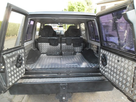

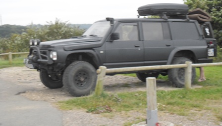

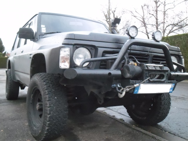

je vais faire court: bahut acheté il y a presque deux ans maintenant,
--- ce qui existait à son achat en gros : la rehausse" ironman" +5 et cales de ressort +3, schnorkel, parechocs avant et arrière maouss costaud sièges baquets, barres Panhard réglables et glasspack sur ligne d'échappement, le tout en relatif bon état un châssis super sain et quasi pas de rouille sur la caisse .

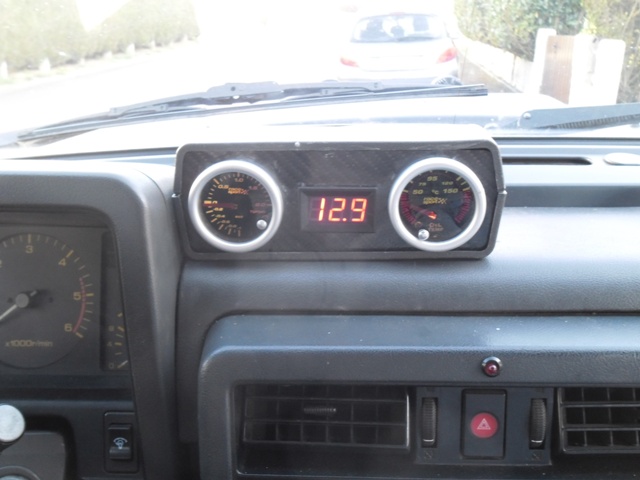

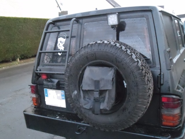

--- ce qui a été fait : traitement chassis, nouvelle peinture noir mat avec suppression des vitres coulissantes arrières avec poses de quelques accessoires extérieurs( protection de feux, roue de secours feux à led avant arrières, bavettes, etc...), pose d'un amortisseur de direction réglable, avec un ski alu pour le protéger, silentbloc renforcés un peu partout intérieur complet : panneaux de porte sellerie en skaï noir + jean, coffre entièrement plaqué en alu, création d'un coffrage amovible se transformant en couchage, remise aux normes électriques de tous les accessoires existants et création de faisceaux pour les rajouts( batterie auxiliaire, répartiteur, boites à fusibles, rajout de manos au tdb) .
Tout est fait maison avec l'aide de ma femme et de Julien pour les conseil techniques.
Des heures de taf mais ce bahut me le rend bien pas une panne, pas de souci particulier
tankattak 345.JPG (60.93 Kio) Vu 73658 fois

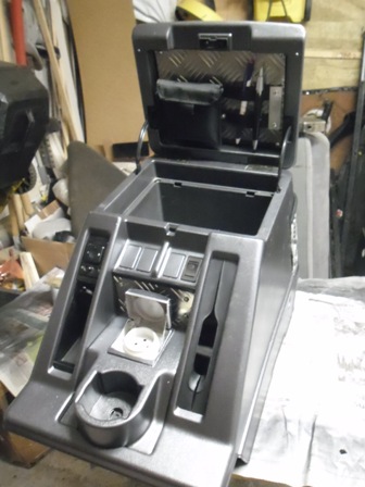

console centrale modifiée: pour recevoir entre autres choses, la prise 220V du convertisseur

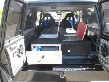

L'aménagement arrière avec les deux blocs tiroirs en position sommier prêt à recevoir le matelas

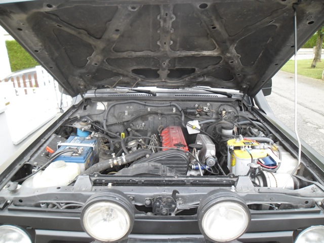

le bloc moteur avec ces deux batteries

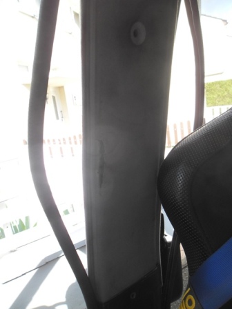

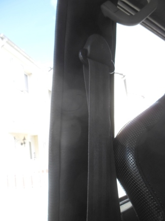

Hier petit créneau donc petit taf : le revetement du montant de porte complétement foutu par usure, un bout de skai et hop :
avant
tankattak 460.JPG (47.98 Kio) Vu 73586 fois
après.
tankattak 462.JPG (44.6 Kio) Vu 73586 fois
Bien sûr les deux côtés y sont passés.

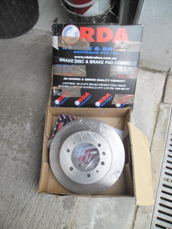

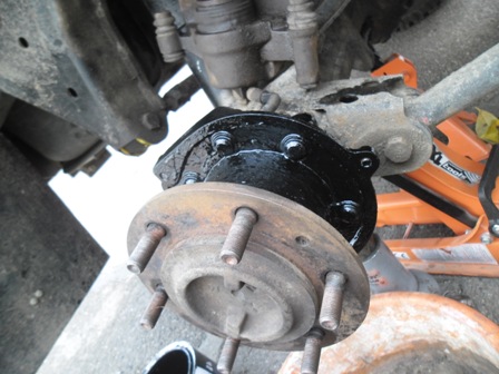

Sinon ce matin je me suis lancé dans le gros œuvre : mes freins arrières: kit rda complet paré, outillage, paré, météo moyenne mais permettant de bosser et c'est parti : démontage roue, étrier, disque, tout vient relativement bien grâce à un peu de dégrippant. Ah si tout était facile: piston grippé de chez grippé soufflet cache poussière déchiré. Différents dégrippants et outils n'auront pas raison de lui
j'avais même gratté et passé un coup de peinture antirouille noire autour.
tankattak 470.JPG (64.54 Kio) Vu 73586 fois
tankattak 468.JPG (64.35 Kio) Vu 73586 fois
Donc remontage à blanc et là je suis en recherche de deux étriers de freins arrières sauf que je repars en déplacement jeudi soir pour une petite quinzaine...

Normalement j'ai mes étriers demain, merci ben

Etriers à la maison, y a plus qu'à !!
En tout cas je ne connaissait pas ce fournisseur mais il est bien sympa, merci ben pour cette adresse :alabierre:
Struck
Messages : 45
Localisation : Moselle
Re: Le Y60 de Struck :" le tankattack"
Message par Struck »
Etriers posés !!! :alabierre: :alabierre: :alabierre:
j'ai enfin des freins à l'arrière.!

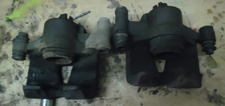

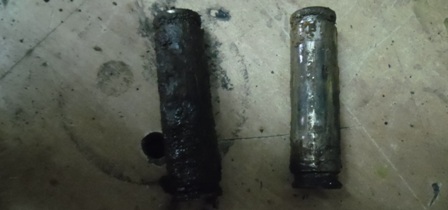

Petite galerie des horreurs avec deux photos des étriers malades:
On peut voir que les pistons sortis mais grippés soudés dans cette position ( mais ça c'était avant le mode bourrin...).
tankattak 476.JPG (36.28 Kio) Vu 73478 fois
Vous constatez aussi l'état des coulisseaux
tankattak 477.JPG (37.3 Kio) Vu 73478 fois
ils sont stockés en cours de démontage pour un sablage et une réfection intégrale cet hiver.
