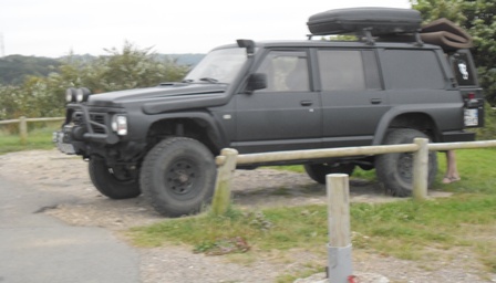

je vais faire court: bahut acheté il y a presque deux ans maintenant,
--- ce qui existait à son achat en gros : la rehausse" ironman" +5 et cales de ressort +3, schnorkel, parechocs avant et arrière maouss costaud sièges baquets, barres Panhard réglables et glasspack sur ligne d'échappement, le tout en relatif bon état un châssis super sain et quasi pas de rouille sur la caisse .

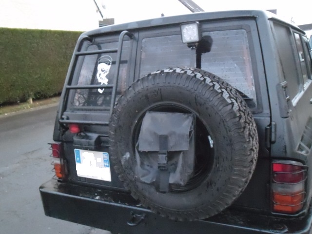

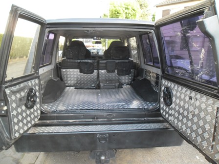

--- ce qui a été fait : traitement chassis, nouvelle peinture noir mat avec suppression des vitres coulissantes arrières avec poses de quelques accessoires extérieurs( protection de feux, roue de secours feux à led avant arrières, bavettes, etc...), pose d'un amortisseur de direction réglable, avec un ski alu pour le protéger, silentbloc renforcés un peu partout intérieur complet : panneaux de porte sellerie en skaï noir + jean, coffre entièrement plaqué en alu, création d'un coffrage amovible se transformant en couchage, remise aux normes électriques de tous les accessoires existants et création de faisceaux pour les rajouts( batterie auxiliaire, répartiteur, boites à fusibles, rajout de manos au tdb) .
Tout est fait maison avec l'aide de ma femme et de Julien pour les conseil techniques.
Des heures de taf mais ce bahut me le rend bien pas une panne, pas de souci particulier
