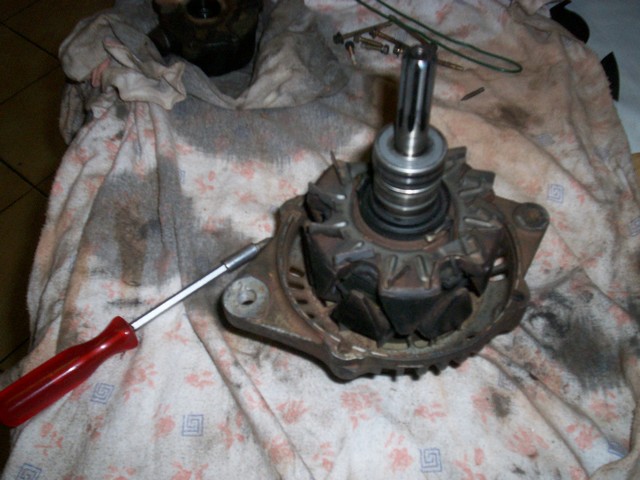

suite au rasso plus de charge donc
demonter
demonter
Re: ma balle
la suite les charbon hs 7mm un casser neuf 20mm en tous il m a fallu 4h et ça fonction la charge et a 13 v pour l instant la batterie doit etre faible
on remonte
on remonte

tu les as choppé où les charbons? :inter?:
Re: ma balle
paille 11 a écrit :la suite les charbon hs 7mm un casser neuf 20mm en tous il m a fallu 4h et ça fonction la charge et a 13 v pour l instant la batterie doit etre faible
direct a la sortie alternateur tu as combien? :paille: :paille:

si non bien joué si le pont de diode a pas morflé ca devrais repartir peu etre que tu n a que 13 volts suite au charbons neufs et plat si la portée sur le rotor et un peu rayé faut attendre que les charbons prennent la forme du rotor je dit ca c est juste une idée, j suis un cav en electricité :rire2:
aller a la tienne tu l a bien merité mais pas pour la nappe :lol:
:paille: :paille: :paille:
Re: ma balle
pour améliorer la portance des charbons, l'idéal serait de les "roder", leur donner la forme en les rodant avec du papier du verre.
dans l'industrie, quand on changeait les charbons sur les génératrices, on leur faisait un rodage avant pour avoir un meilleur rendement.
là c'est un "petit" alternateur, imagine quand tu changes plus de 30 charbons sur une géné :peur: !!!! il y a intérêt de les roder avant!
petit exemple de rodages:
http://elec.mersen.com/documents_fr/be16-41-fr.pdf
j'avais de la doc de chez "CARBONE LORRAINE" à ce moment, il faudrait que j'arrive à remettre la main dessus mais dans quel carton??? :mrd:

Ptio84 a écrit :pour améliorer la portance des charbons, l'idéal serait de les "roder", leur donner la forme en les rodant avec du papier du verre.
donc j ai pas dit une connerie pour une fois :yes12: :lol: :mrd:

j ai fait 80km ils sont roder 14v comme avant . par contre sur le systèmes de refroidissement du trol y a t il un calorstat OU QELQUE CHOSE QUI FONCTIONNE AVEC DU COURANT ? :rire2:
Re: ma balle
paille 11 a écrit :j ai fait 80km ils sont roder 14v comme avant . par contre sur le systèmes de refroidissement du trol y a t il un calorstat OU QELQUE CHOSE QUI FONCTIONNE AVEC DU COURANT ? :rire2:
la sonde du témoin de chauffe qui ce trouve sur le bloc... si non moi je vois que ça! :benben12:
