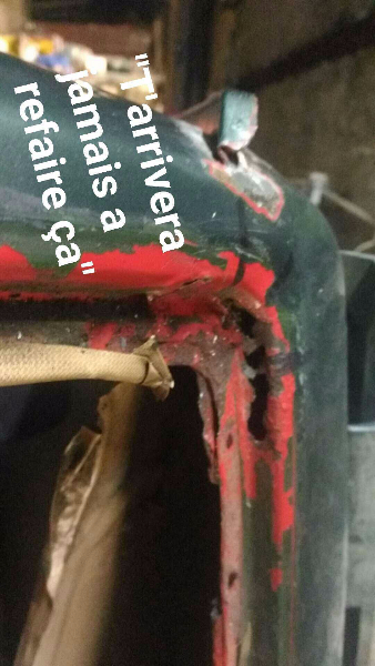

en voulant retiré mon pare brise pour la peinture il as éxplosé, dommage mais le joint etait moche :nanana:
mais j'ai découvert des copains rouilles :evil: :evil:
donc je suis entrains de refaire ça proprement comme vous pouvez le constaté :

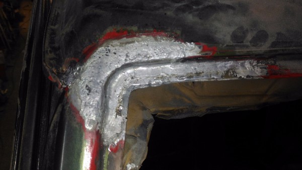

avant l'etamage j'ai bien entendu découpé la partie attaqué et remplacé..
Etamage en cours
Après avoir dégrossis
Re: Et un 3.3!
:cartonne12: :cartonne12: :cartonne12: :cartonne12: :cartonne12:
sacré taf !!! bravo!!!
