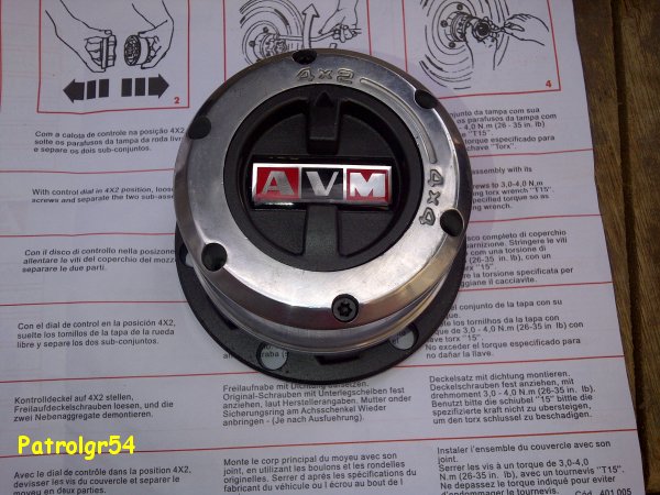

Le nouveau moyeu AVM, uniquement manuel
- Fichiers joints
- IMG-20120823-00270.jpg (69.74 Kio) Vu 16142 fois

Séparer le moyeu en deux en dévissant les 6 vis étoiles
- Fichiers joints
- IMG-20120823-00271.jpg (60.99 Kio) Vu 16142 fois
