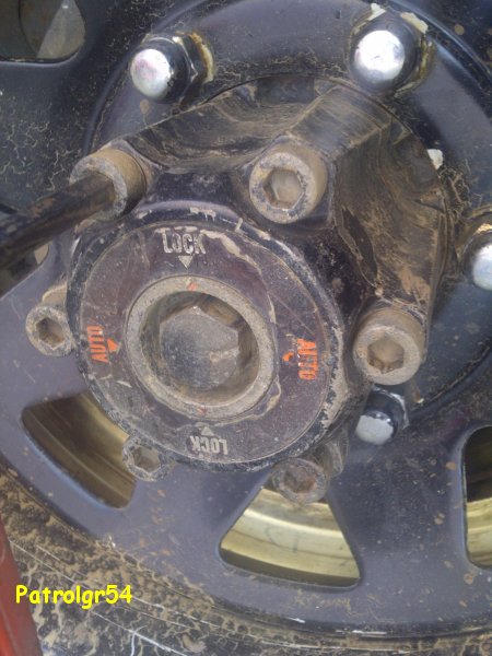

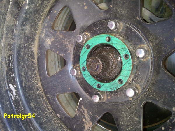

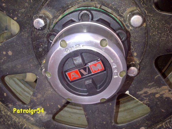

Alors on commence, dépose des moyeux d'origine.
mettre sur Lock et dévisser les 6 vis
Re: montage de moyeux AVM

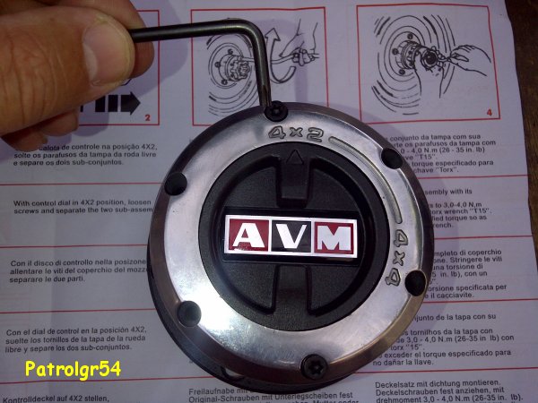

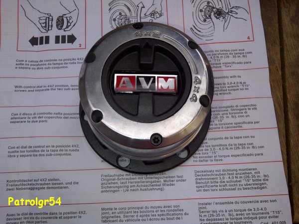

Le nouveau moyeu AVM, uniquement manuel
Séparer le moyeu en deux en dévissant les 6 vis étoiles

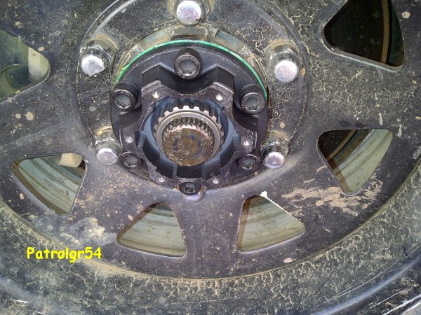

Poser le joint et mettre un peu de graisse
Poser la base du moyeu AVM avec les 6 vis 6 pans fourni dans la boite, ensuite on remet de la graisse

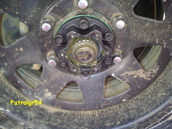

poser le sessus du moyeu a l'aide des 6 vis étoiles (attention de pas trop serrer)
Moi j'ai rajouter de la graisse sur la tĂŞte des vis, je sais pas si elle restera, seul le temps nous le dira.
et voilĂ  le travail.
