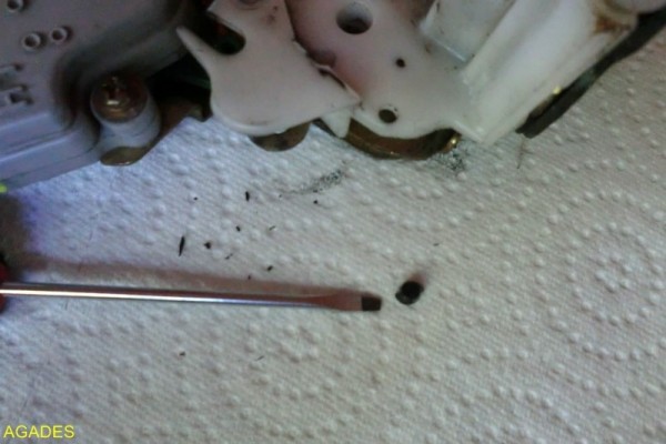

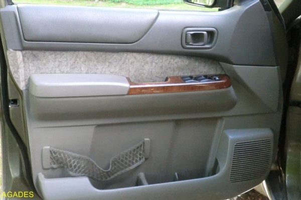

Depuis trop longtemps j'avais un soucis de fermeture intempestive des portières du 4x4 (Y61 TD).
Ayant eu une petite trêve météorologique, j'ai lancé le chantier de restauration. En effet, un nouveau boîtier coûte
![:peur: :peur:](./images/smilies/19.gif)
dans le 90 euros et là ... une vis de 5
Le plus compliqué dans l'intervention, c'est de ne rien casser. Alors pour que certains, qui sont comme moi, puissent se lancer sans crainte, j'ai fait ce diapo sans aucune prétention mais qui devrait aider !

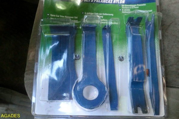

01 - Se munir des fourchettes de Philou pour shooter les vis de placage
![:rouge12: :rouge12:](./images/smilies/SM072.gif)
des tournevis, des douilles de 10 et 8
![01_fourchettes (Copier).JPG (240.42 Kio) Vu 11925 fois Ligne 01](./download/file.php?id=23664&t=1)
- Ligne 01

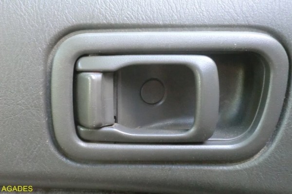

04 - Enlever l'enjoliveur de la commande intérieure.
![04_enjoliveur ouverture porte (Copier).JPG (210.22 Kio) Vu 11925 fois Ligne 04](./download/file.php?id=23661&t=1)
- Ligne 04

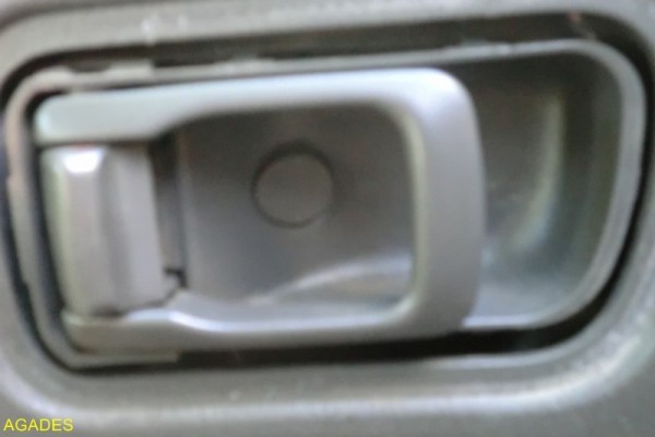

05 - Enlever le cache vis de la commande intérieure.
![05_cache vis ouverture porte (Copier).JPG (144.23 Kio) Vu 11925 fois Ligne 05](./download/file.php?id=23660&t=1)
- Ligne 05

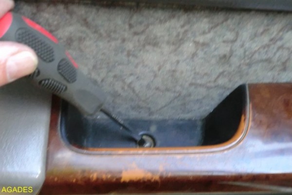

06 - Oter la vis de commande intérieure.
![06_vis ouverture porte (Copier).JPG (160.05 Kio) Vu 11925 fois Ligne 06](./download/file.php?id=23659&t=1)
- Ligne 06

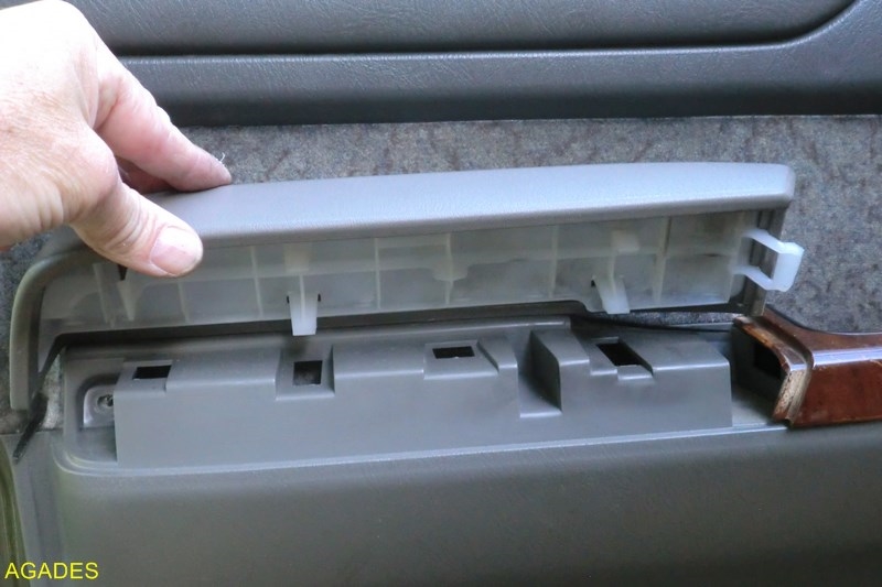

08 - Déposer l'accoudoir de porte en soulevant, EN PREMIER, la partie la plus à gauche et remonter vers l'avant.
![08_accoudoir de porte (Copier).JPG (191.84 Kio) Vu 11925 fois Ligne 08](./download/file.php?id=23657&t=1)
- Ligne 08

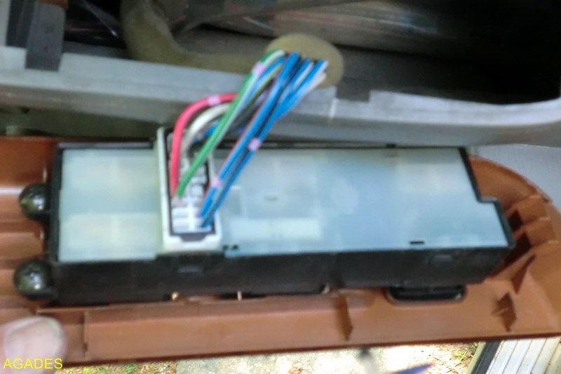

09 - Faire la même chose pour le cache lève vitre.
![09_support lève vitre et réglage rétros (Copier).JPG (167.11 Kio) Vu 11925 fois Ligne 09](./download/file.php?id=23656&t=1)
- Ligne 09
