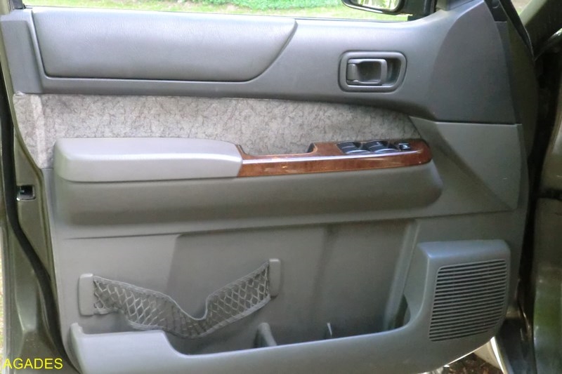

00 - Faut se lancer! Donc vider la poubelle de portière !
Ligne 00
Ligne 00

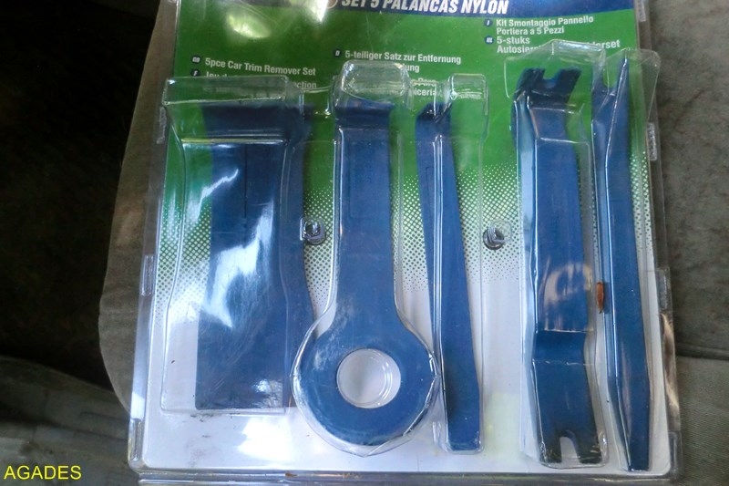

01 - Se munir des fourchettes de Philou pour shooter les vis de placage :rouge12: des tournevis, des douilles de 10 et 8

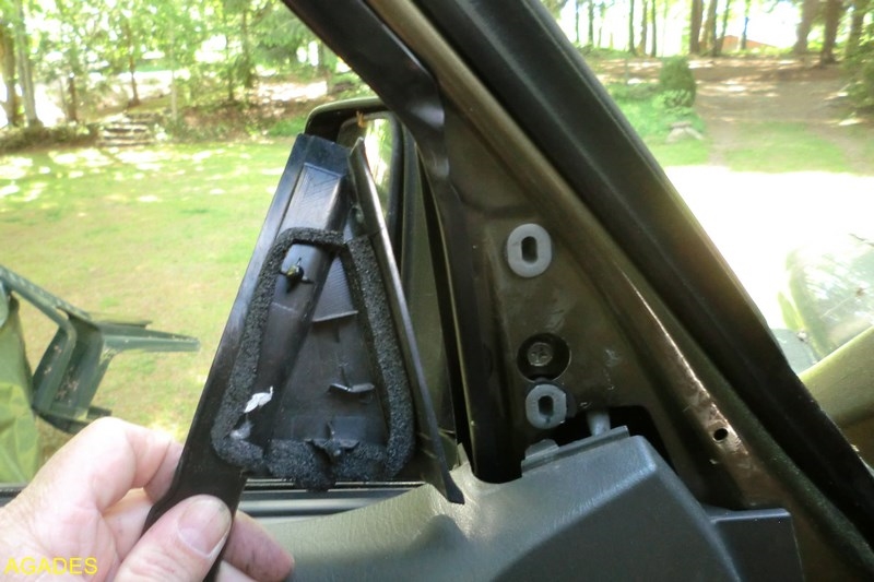

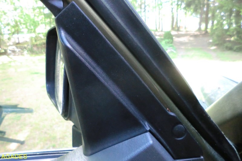

02 - Déposer PRECAUTIONNEUSEMENT le cache rétro
Ligne  02
Ligne 02
03 - Voilà comment c'est coté caché !
Ligne  03
Ligne 03

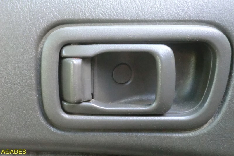

04 - Enlever l'enjoliveur de la commande intérieure.
Ligne 04
Ligne 04

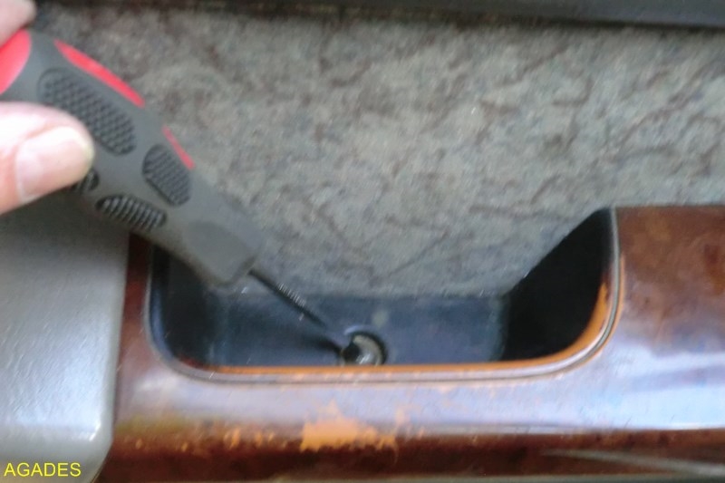

05 - Enlever le cache vis de la commande intérieure.
Ligne 05
Ligne 05

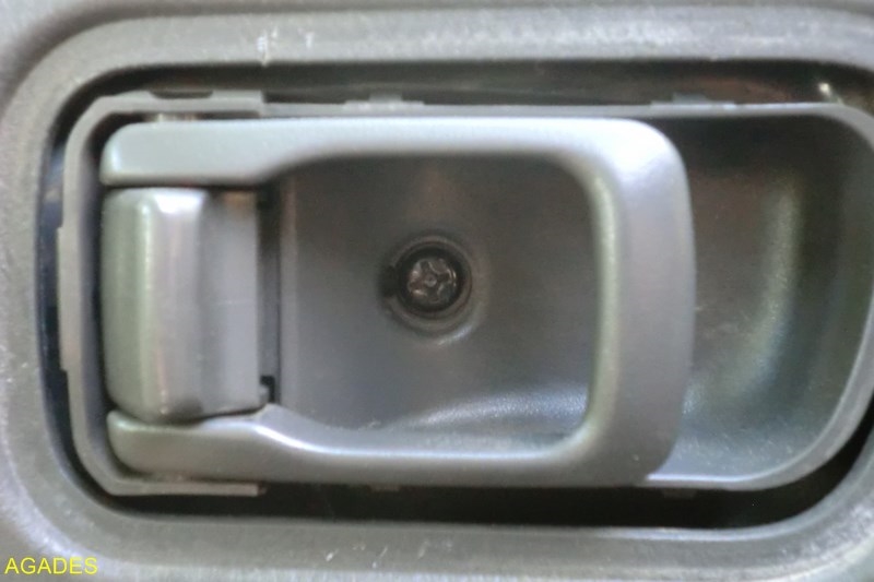

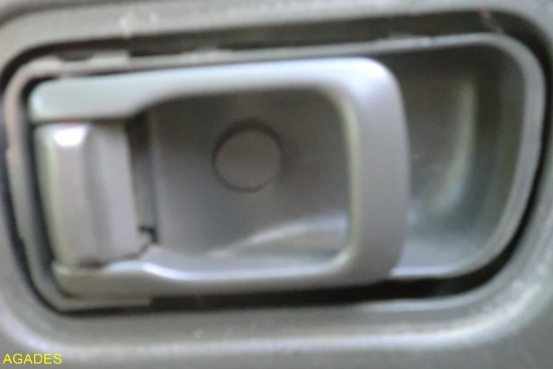

07 - Oter la vis de la poignée intérieure de porte.
Ligne 07
Ligne 07

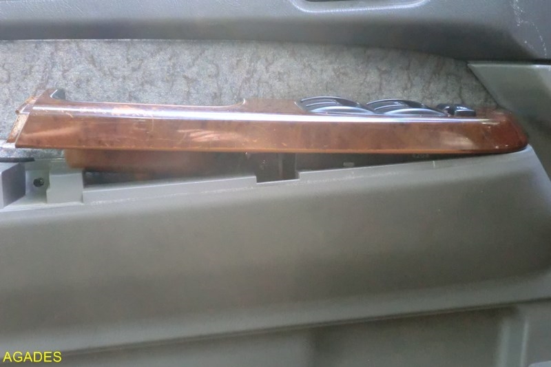

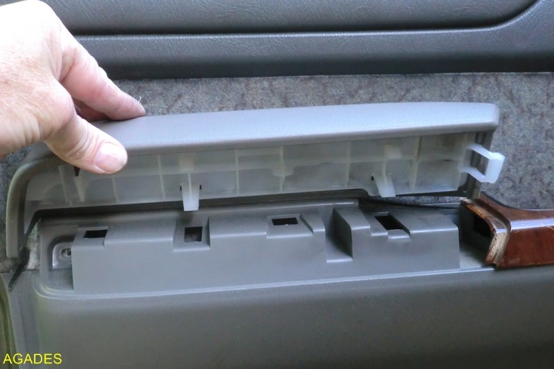

08 - Déposer l'accoudoir de porte en soulevant, EN PREMIER, la partie la plus à gauche et remonter vers l'avant.
Ligne 08
Ligne 08

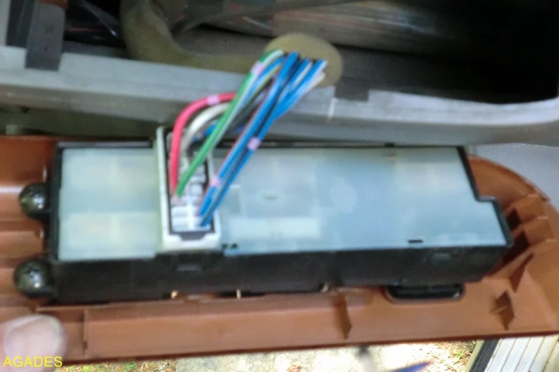

10 - Séparer le boîtier de commande électrique du cache en plastique.

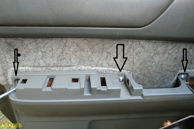

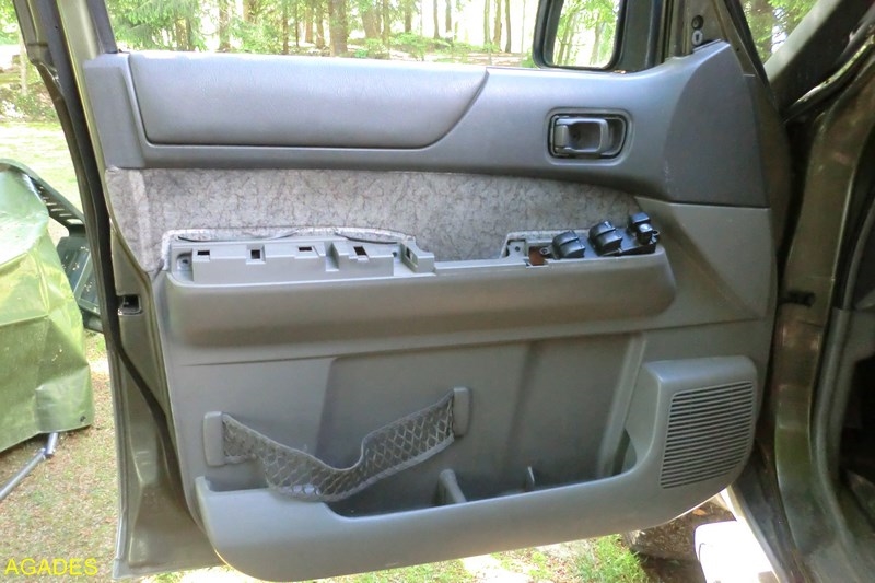

12 - Déposer les 3 vis de l'accoudoir.

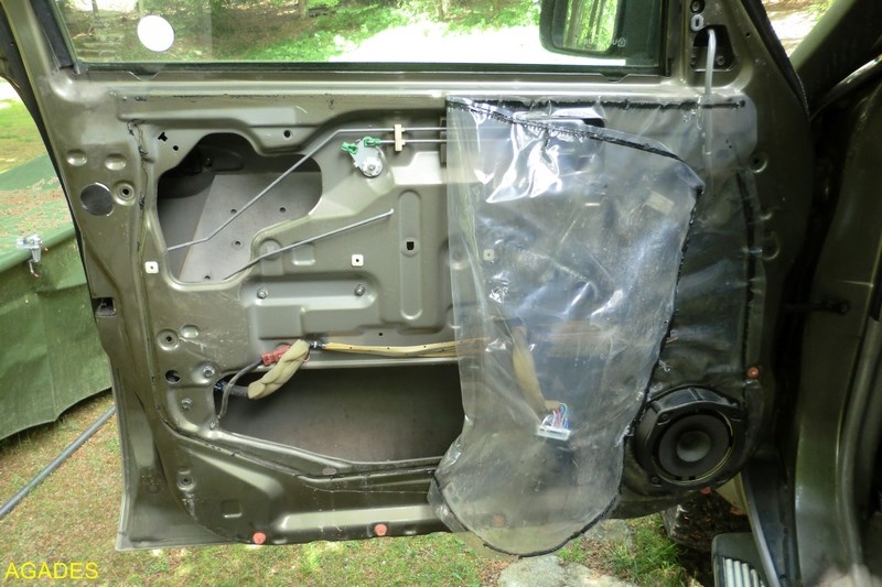

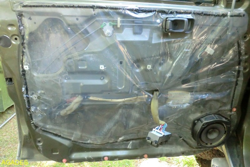

13 - A tiens, il y a un cache en plastique souple ! Et quelques vis de placages ne sont pas venues avec le panneau :evil:
14 - Déplacer le minimum vital :benben12:

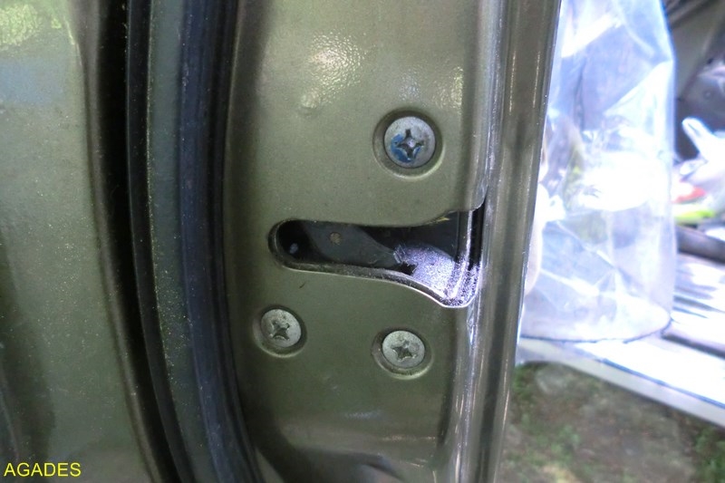

15 - Dépose des vis du penne. N'ayant pas de tournevis à frapper, j'ai chauffé au décapeur thermique...et c'est venu !

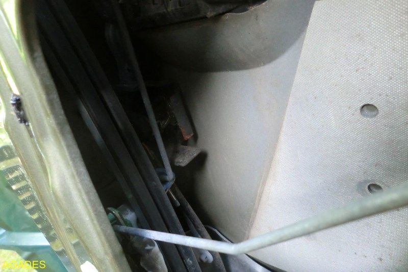

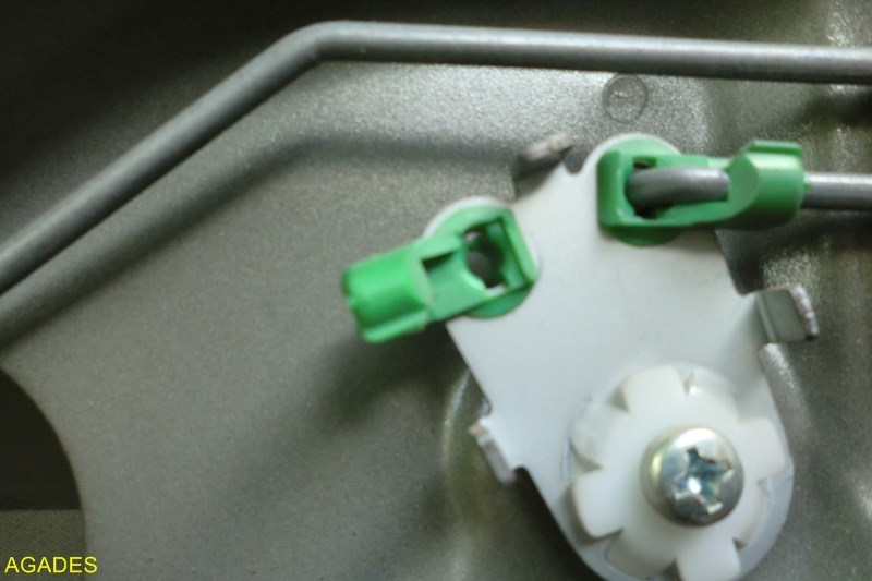

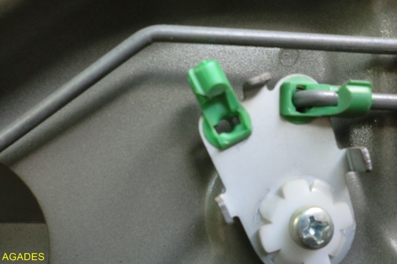

16 - Déposer la tringle basse...
17 - En faisant 1/4 de tour !

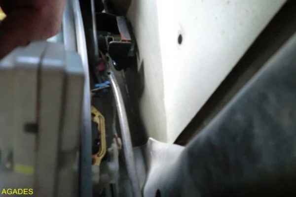

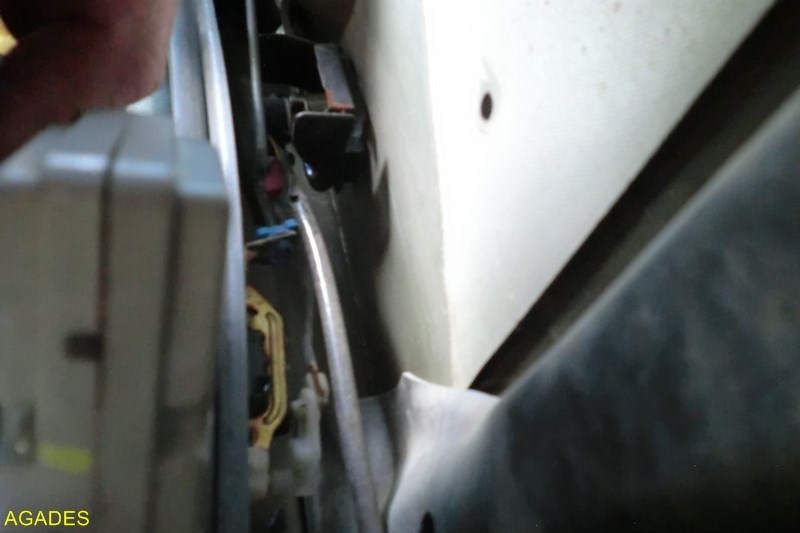

18 - Faire de même pour l'intérieur de la portière.
19 - Il y a aussi celle de la commande depuis la clef de serrure.

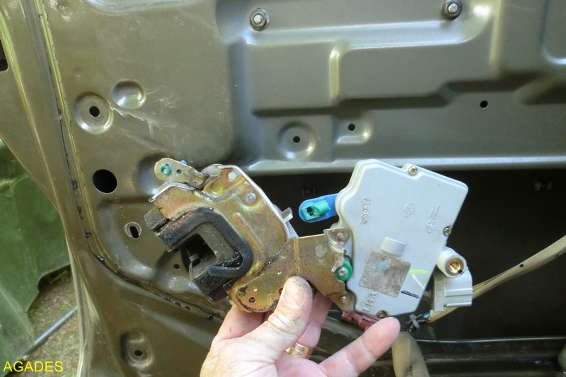

20 - Enlever la vis de maintien du boîtier et celle du guide de vitre (vis de 10) pour pouvoir sortir le boîtier.

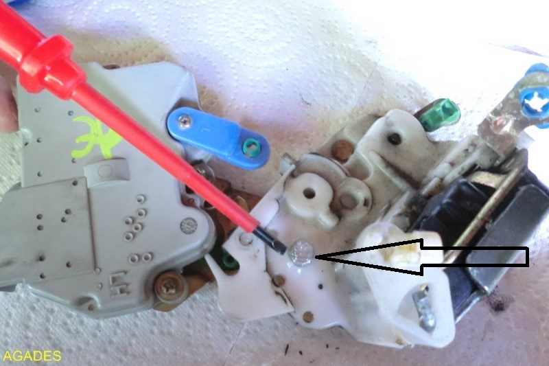

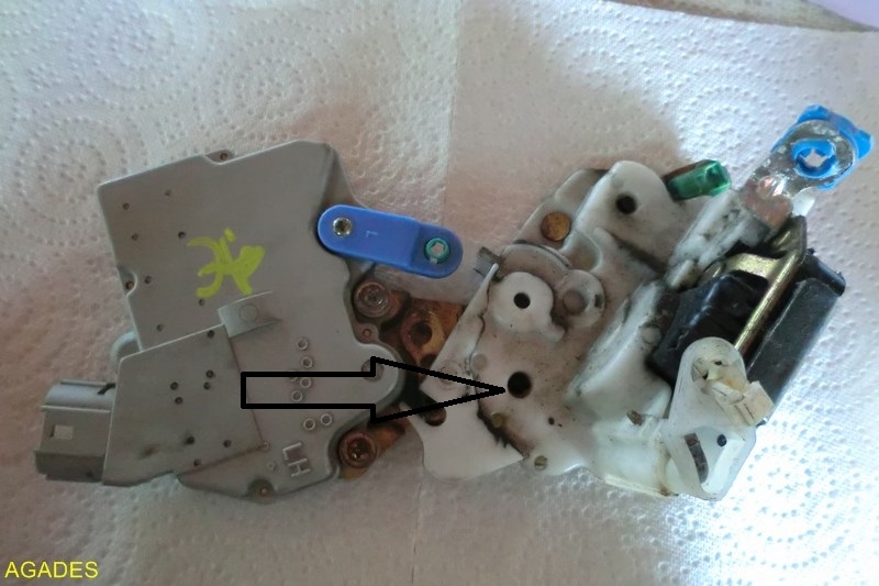

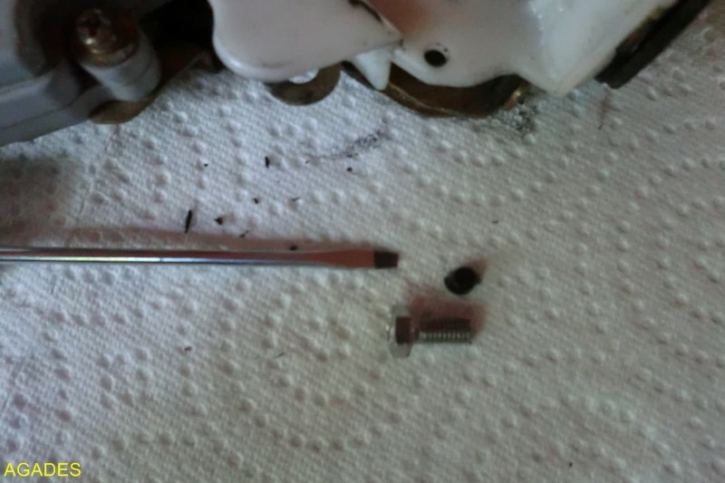

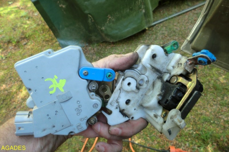

21 - Face cachée du boîtier. C'est de ce côté que se trouve l'axe en plastique coupable :evil: :evil: :evil:

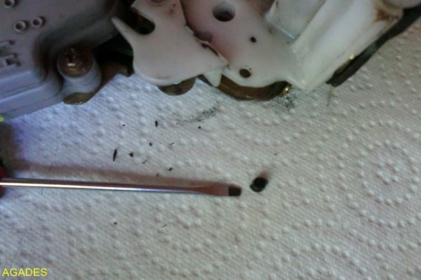

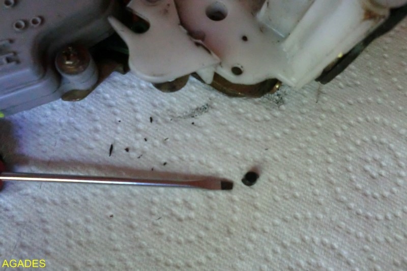

22 - L'axe en plastique à ôter.
23 - :surpris1: Je comprends mieux !
24 - L'ancien et son remplaçant :clin12:
25 - Mise en place et collage avec de la colle Glue pour PVC (je n'avais que ça sous la main :rouge12: )
26 - Remontage en sens inverse ! Faire un essai avant la repose du panneau de portière... :benben12: on sait jamais ! :rire2:
Pour moi, CA MARCHE !!!!!

juste une précision sur la longueur de la vis de 5
Messages : 2452
Re: Réparation boîtier ouverture/fermeture portes Y61 TD6
sumotori a écrit :Merci pour ce tuto très bien fait
Salut Michel,
Il faut la garder 10mm hors tête de vis. En fait, un gros clou suffirait car c'est un axe de rotation et donc le filetage est inutile :clin12:
