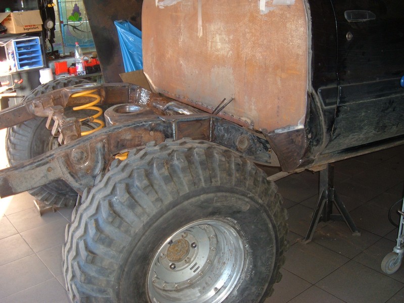

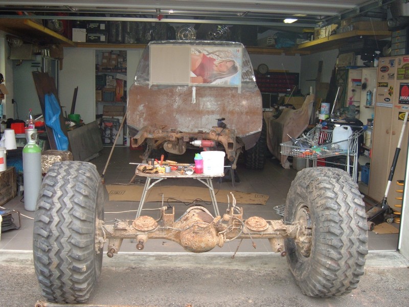

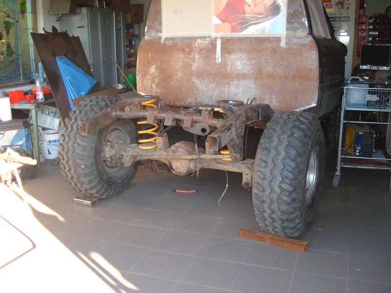

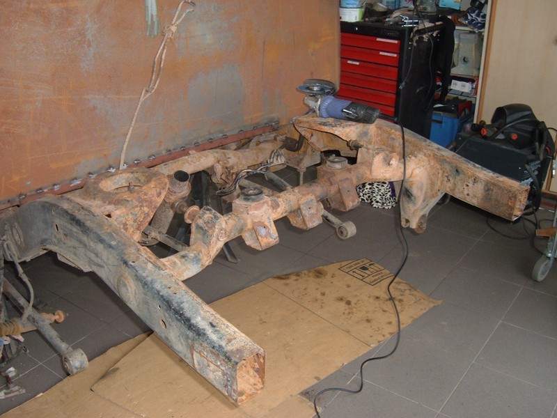

alors,faire de la place pour les roues ar .... c'est fait :mrd: :mrd:
on vire tout ce qui sert a rien
bon ben voila,reste plus grand chose

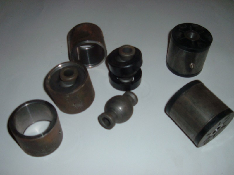

le dilemne du soir,silenblocs ou rotules pour les tirants ar ????????
vous en pensez quoi,le pont vas etre recule de 20 cm et je garde la panhard ar :inter?:
je penche vers les rotules mais a voir ....
Messages : 18158
Re: 61 ?? by reg
moi je dirais aussi rotules mon règ :yes12: :yes12: :yes12: :clin12:
:respectot: :respectot: :respectot: :respectot: pour le taff
t'aurais du prendre un chassis long , plutot que de couper pour rajouter :mrd: :mrd: :mrd: :mrd: :mrd: :mrd: :mrd: :mrd:

non eric,le but final étant d'avancer également le pont avant mais du coup je recentre les masses (le jour ou il ne fera plus de route) :nawak:

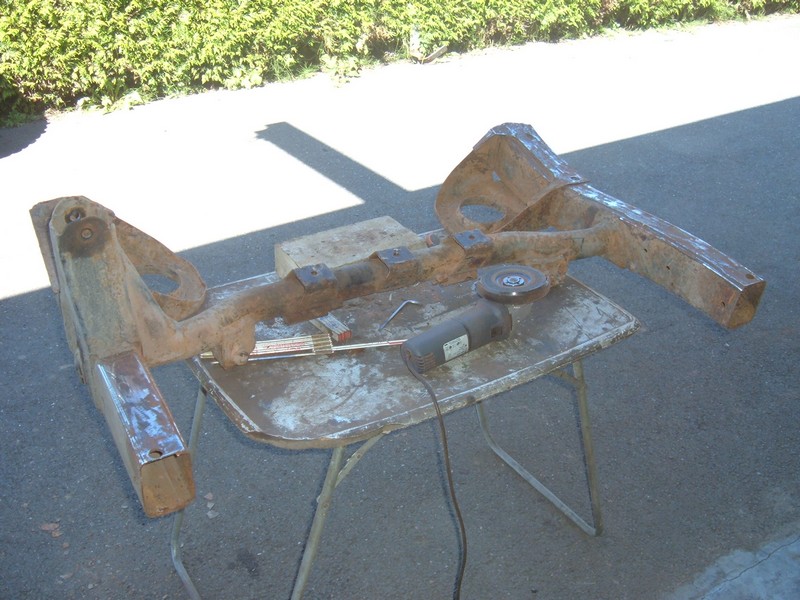

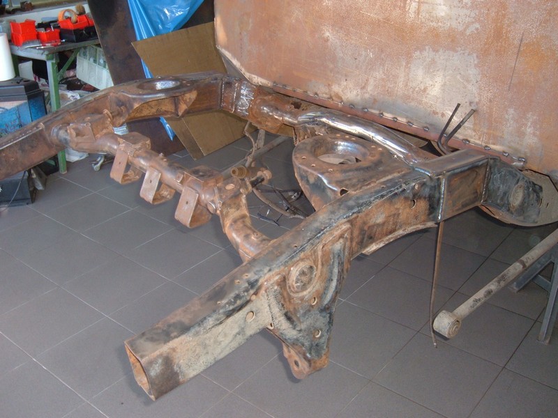

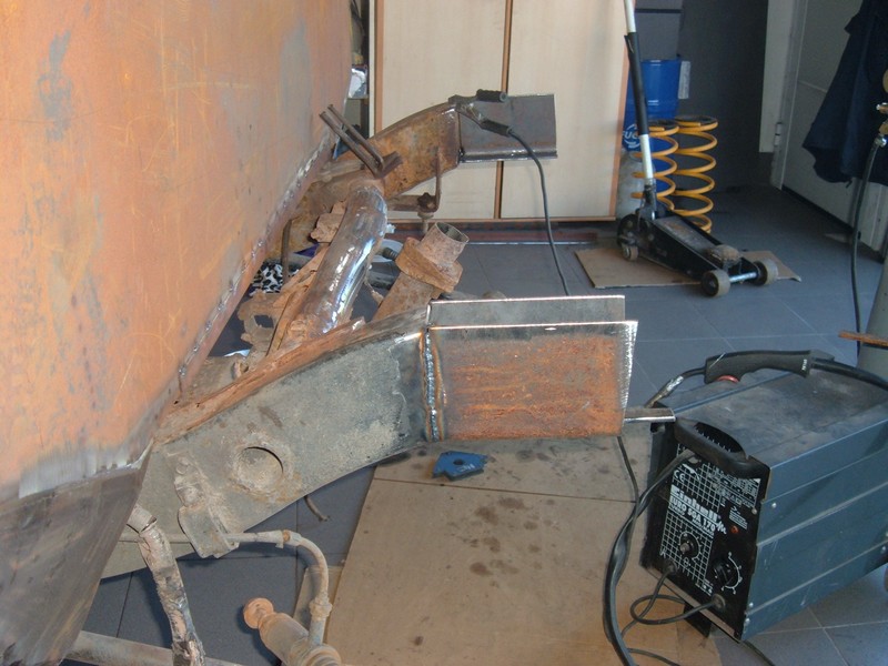

préparation de la rallonge
ca se presente bien

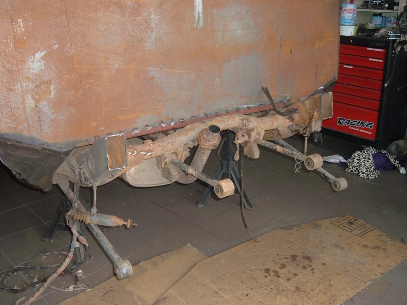

faut virer la rouille

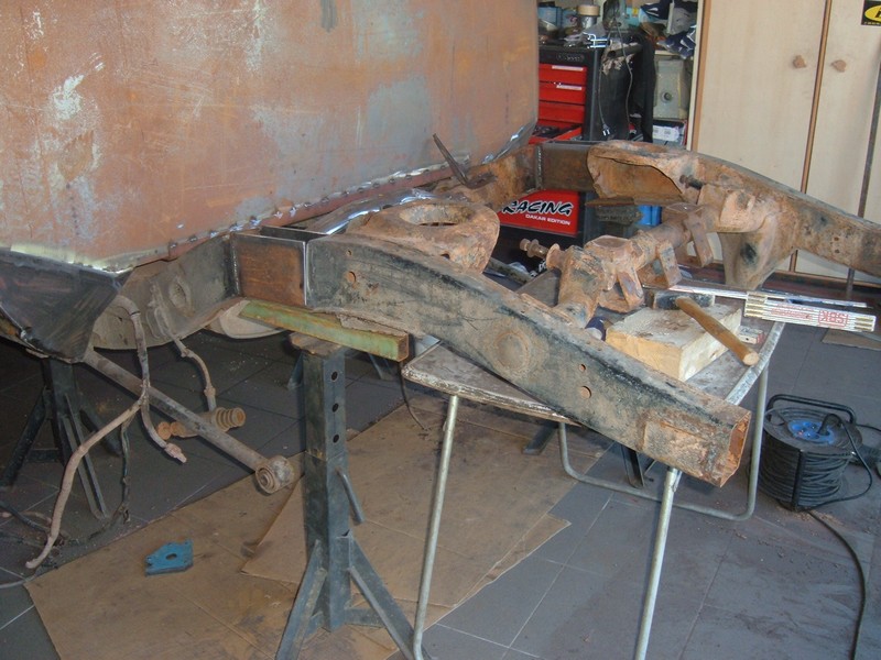

le tout ressoudé,j'ai gagné 19 cm en empattement et 8 cm de hauteur pour la traverse arriere :lol:

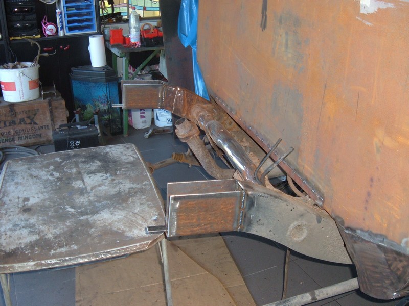

montage a blanc du pont ar
jusqu'a 42" ca devrais passer maintenant :mdr12345:
