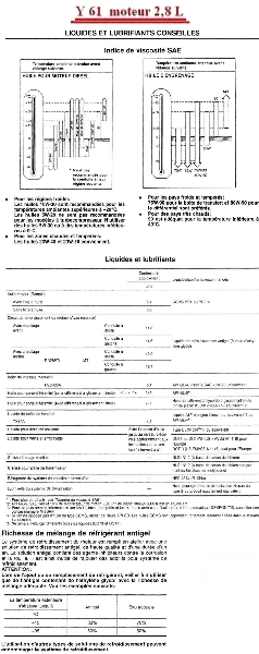

Bonjour a tous voila je suis a la recherche ,des different capacité en quantités d huile des véhicules suivant
Patrol 3.3 td et atmo
patrol baroud
patrolgr y60
patrol gr y61 2.8l et 3.l.
Merci a vous pour vos reponses bonne journées a vous amis trolleurs

Voici ma contribution pour le patrol Y61 TD6 2,8L :classe1:

bonjour et merci pour ta réponse Agades :alabierre: :alabierre:

Re: Renseignements capacité en huile
pour le 3,0l http://niveau-huile.com/result.php
et pour tous les autres véhicules : http://niveau-huile.com/

Bonsoir les amis alors ,concernant les patrol 3,3 atmo ou TD,
le pont Arriere contient 2.2litres
le pont Avant a peu pres 2 litres .
Voila si ca peu vous rendre service .....
