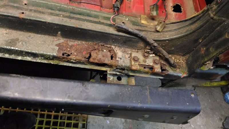

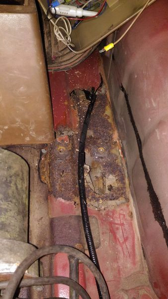

Salut les fanas de troll :bravo12: ici tout le monde est parfait!

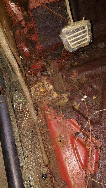

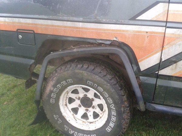

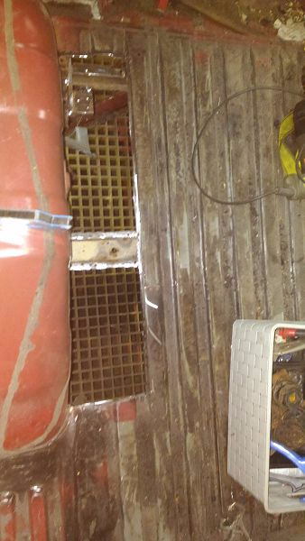

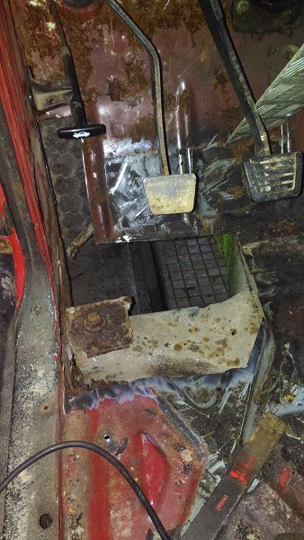

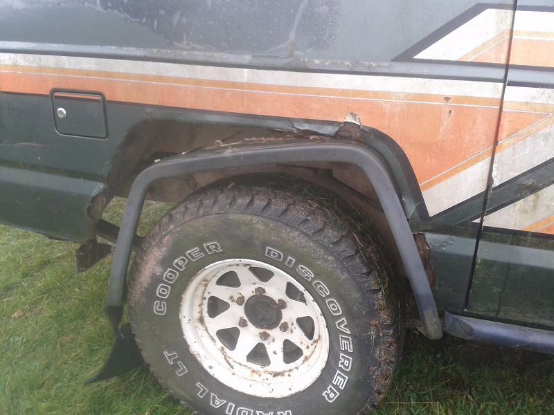

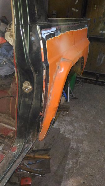

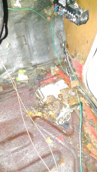

Je vous présente mon gros a lame,
alors j'avais pour but de le finir pour le 1mai... mais pas j'suis lent :santé1:

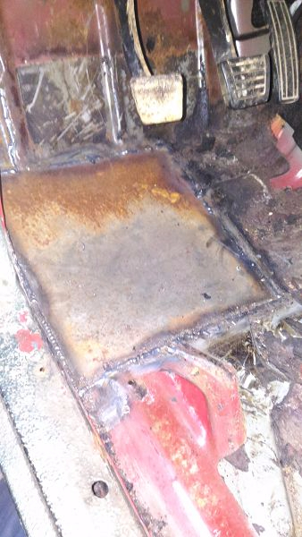

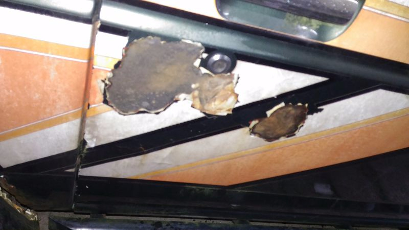

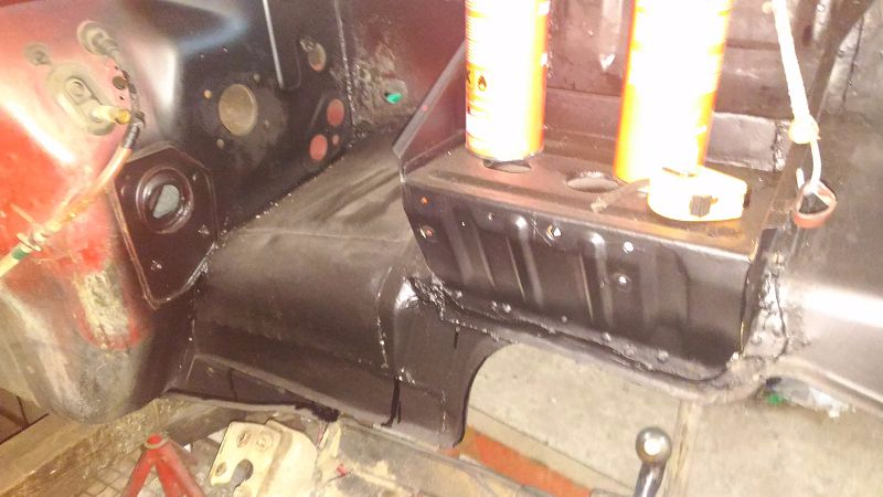

voila se qui a déja été fais
-Remplacement des toles pourri, Trop d'heures déja
-passage en pick up, je suis toujours a la recherche de quelqu'un qui la fais car je ne sais pas trop comment rendre étanche
-Grosse révision du groupe moteur/boite + ajout embrayage renforcé +30%
-réfection + renforcement des ponts( protection des nez et arceau)
-adaptation aile ar de gr :evil: environ 20h par coté
Bon les photos: (toute façon personne lit les photos c'est mieux :lagana: )
Il me reste la fermeture pick up a faire, si quelqu'un a des idée (uniquement tole), un peu de remise en etat du faiseau et la peinture.. 1semaine de boulot je dirais
sur le chassis il me reste tout... brossage + peinture, l'embrayage est neuf, la boite est a changé, le moteur est neuf, juste les vidanges, silent bloc, amortisseur.. c'est une ou deux semaine de boulot je pense..

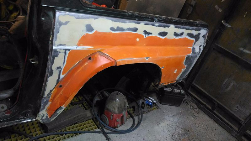

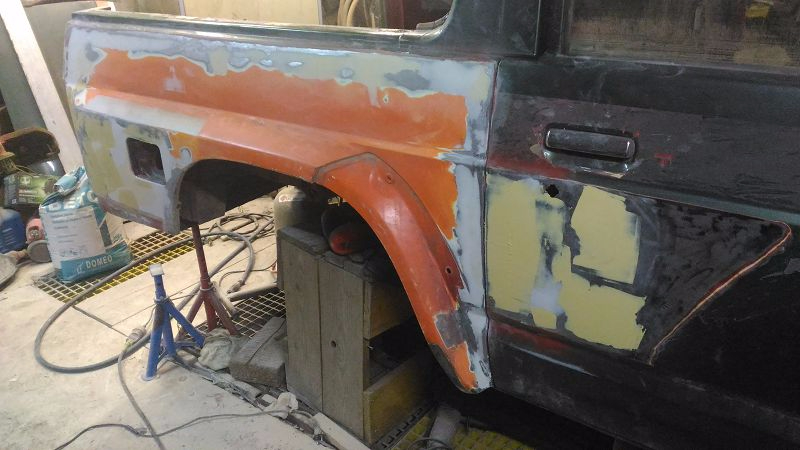

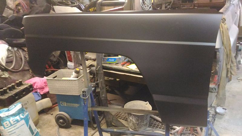

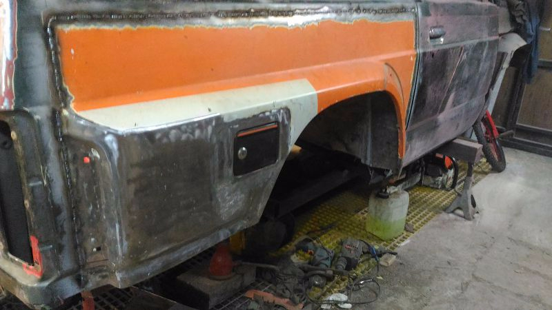

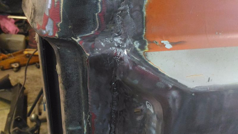

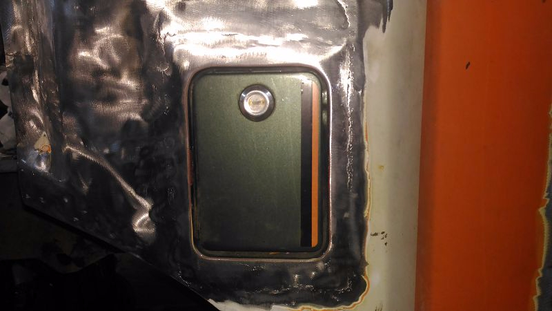

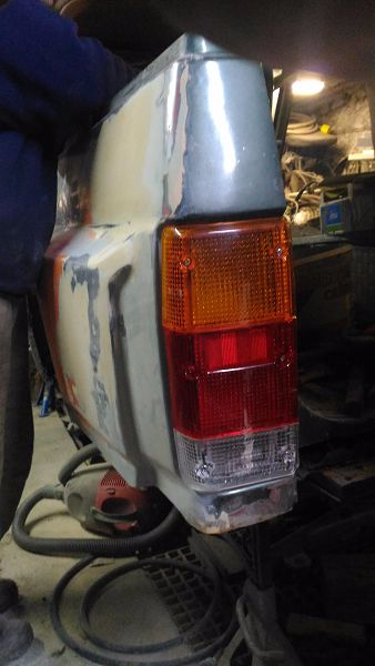

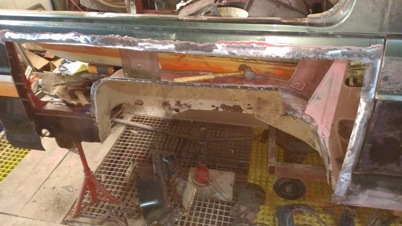

Alors la j'explique:
Je l'ai achetter avec deux ailes av neuves mais pas de la mĂŞme version, une aile cligno au milieu et l'autre devant, moi j'veux au mileux :bravo12:

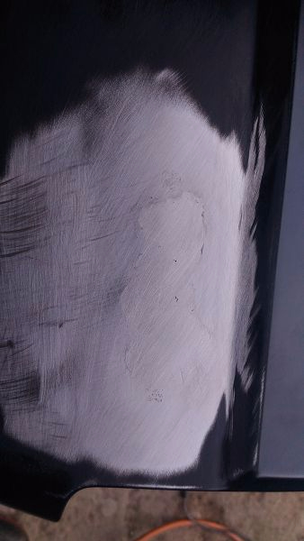

Donc modif de l'aile, avec ajustage d'une tole dans l'emplacement et ensuite etamage pour faire propre sans risque de fissure du mastic..

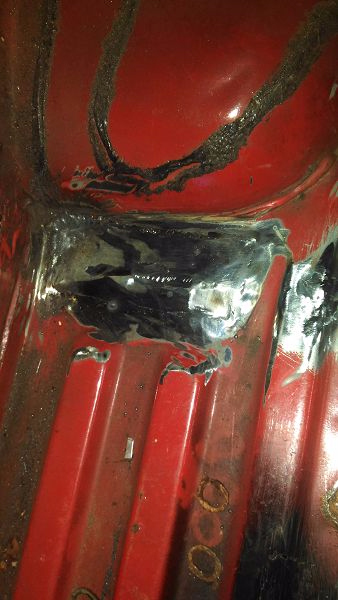

il faut que je mette ça a jours demains :bravo12:

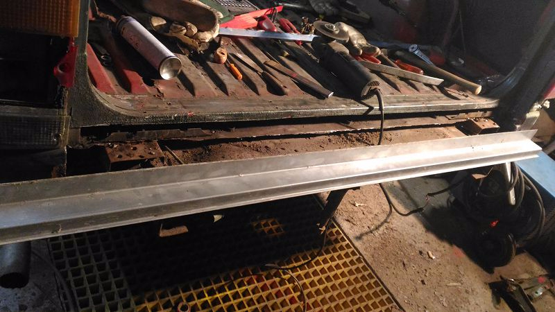

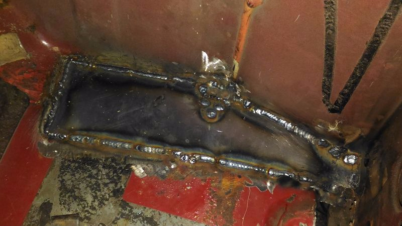

J'ai refais la traverse AR du hayon, j'ai trouvé des portes de GR complète ( a mon gout y'avais trop de cable et de truc elec la dedans :fuck12: )
Mais bah oui toujour un maisS.. il me faut un retro avg electrique
