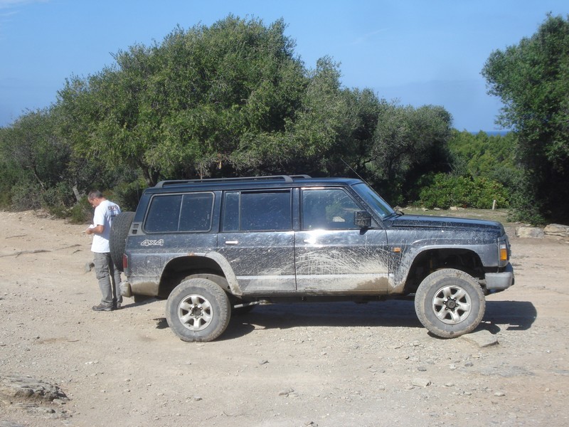

tout d'abord
mon 60 long de 97 assez basique
rehausse en +5 et body en +5
pompe meca et turbo regle
echappement inox
son utilisation : tracter et voyager

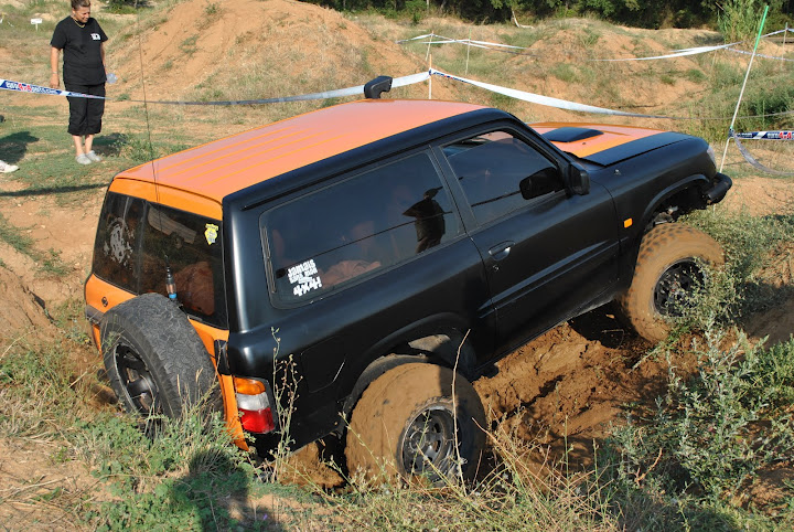

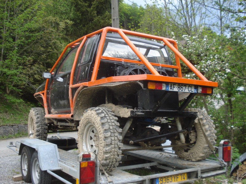

et ensuite mon D60
uniquement pour le tt
moteur ,pont et chassis d'y60 court
caisse de king cab et arceau
en +8 chassis raccourci de 20 cm a l'avant
pont arriere recule de je sais plus combien
(tirant inferieur passe en superieur et tirant inferieur rallonger d'autant )
glissement limite a l'avant et bloc arriere d'origine pour l'instant
pneu en 235/85/16 trop petit a mon gout
