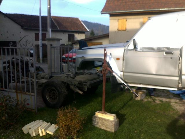

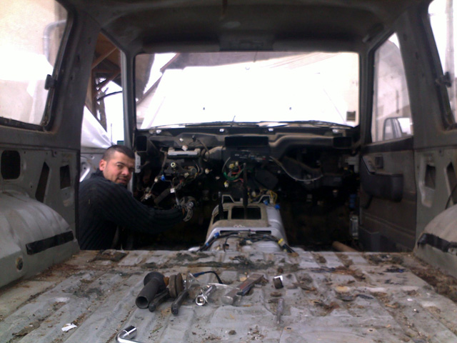

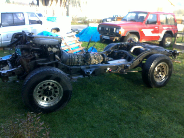

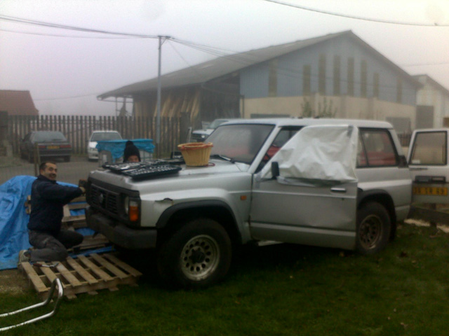

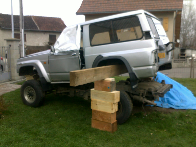

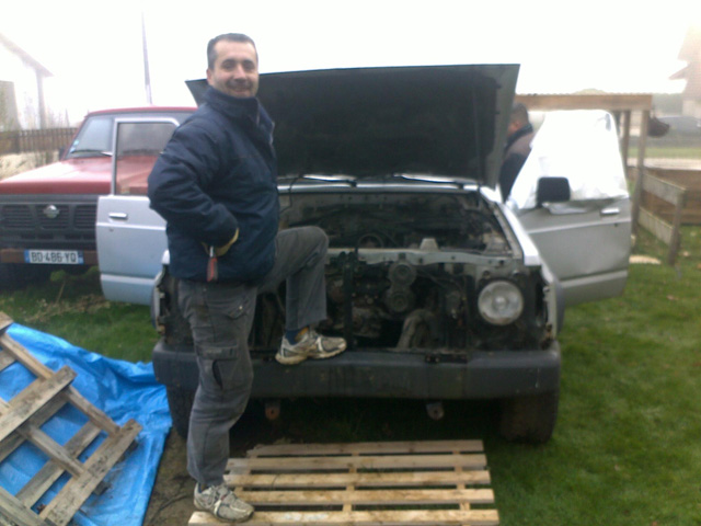

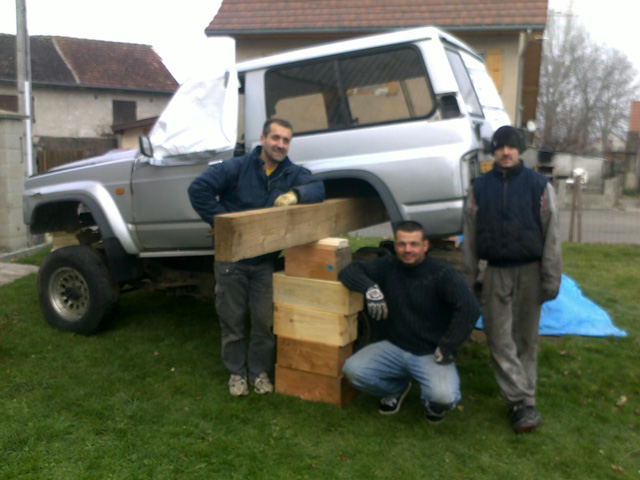

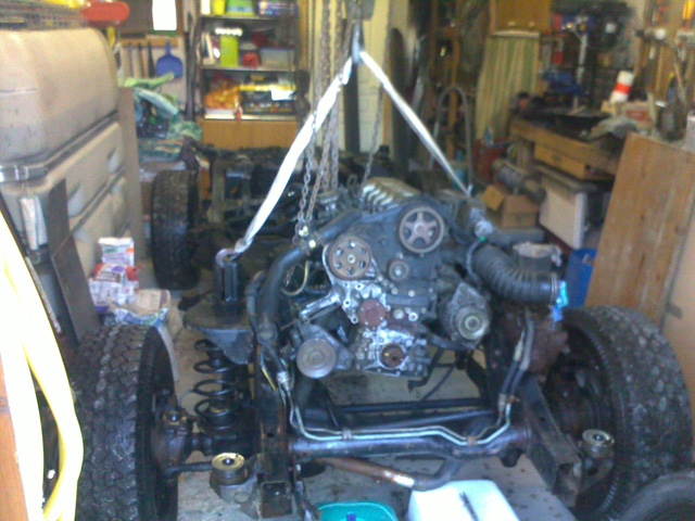

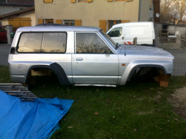

salut tous le mondes ce matin on a bravé le froid et le brouillard avec deux potes et mon petit frère voila le travail fait :yes12:

:peur: comment vous l'avez levé la caisse du troll.... à pas peur :classe1:
Re: restauration patrol
matrol11 a écrit ::peur: comment vous l'avez levé la caisse du troll.... à pas peur :classe1:
c est bon ça :nanana: :nanana: :mrd: :mrd: :mrd: :mrd: :respectot: :respectot: :peur: :peur:

je ferait bien une rehausse comme çà :mdr12345: mais après il faut une échelle pour monter :mrd: :mrd: :mrd:

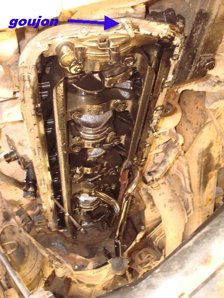

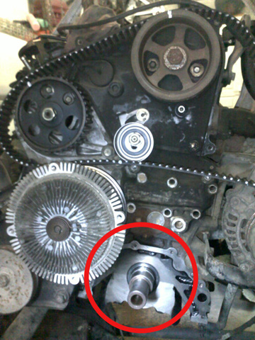

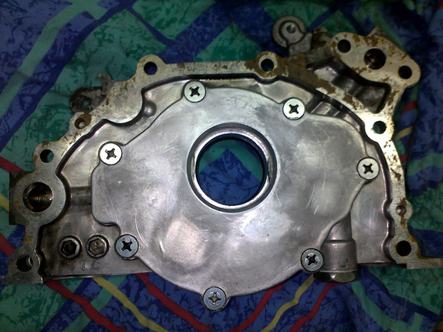

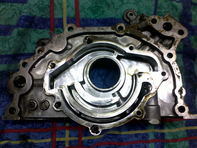

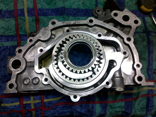

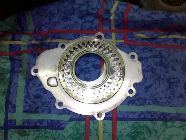

salut les copains après avoir tout remonter une question me turlupiner ( pourquoi il ont démonter le carter d'huile ???) alors avant de remonter le carter j'ai re-démonter la distribution et puis démonter la pompe a huile elle était sale et les vis desserré du coup pas de regrée mais je comprend pas pourquoi il ont démonter le carter ???
Messages : 18160
il faut démonter le carter car à l'avant de celui ci ce sont des écrous , et donc des goujons qui traversent le carter donc tu ne peux pas avancer la pompe à huile :clin12: :clin12: :clin12: :clin12:
Remonte bien les vis arrière de la pompe à huile à la loctite pour qu'elles ne se dessèrent plus :alabierre:
yankee38
Messages : 215
Message par yankee38 »
Mendes a écrit :Remonte bien les vis arrière de la pompe à huile à la loctite pour qu'elles ne se dessèrent plus :alabierre:
salut j'ai bien remonter a la loctite merci quand mĂŞme :bravo12:
