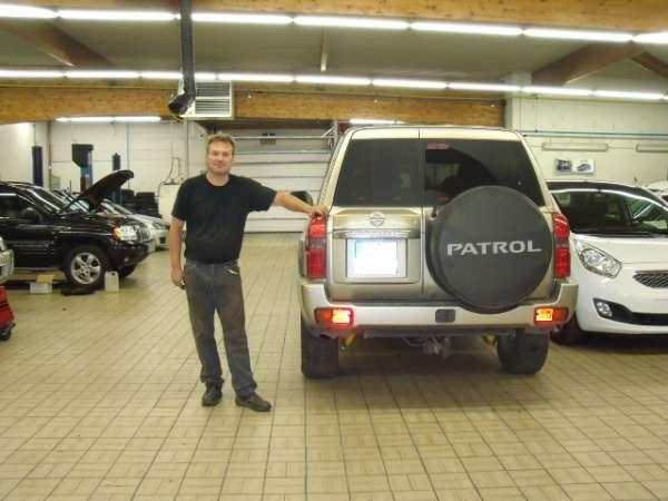

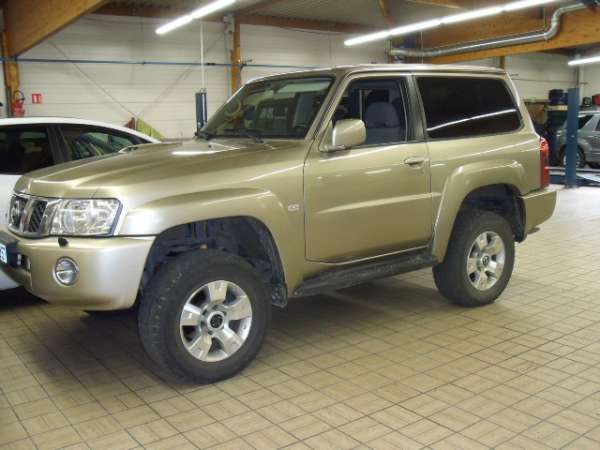

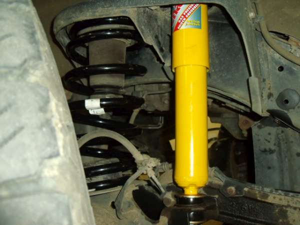

Hier avec Vertige dit Pablo on a posé un kit OME +5 sur le beau Y61 de sa dame :yes12: :bisous12:

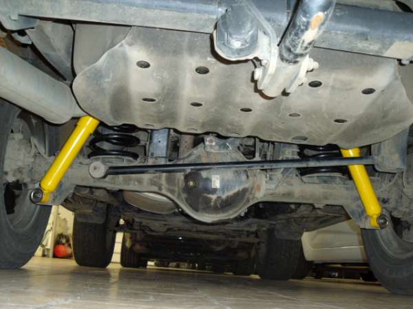

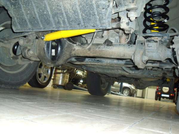

:surpris1: j'aimerai bien avoir le dessous du troll aussi propre :rire2:
Re: Le Trol de Miss Vertige
ta cas le laver :nanana: :nanana: :nanana:
:nanana: :nanana: je vais pas me coucher par terre dans les stations de lavage :nanana: ... je suis pas comme mendes qui peu le laver debout les bras en l'air :mrd: :mrd:
matrol11 a écrit ::surpris1: j'aimerai bien avoir le dessous du troll aussi propre :rire2:
si tu fais que de la route , ça reste comme ça :yes12: :yes12: :yes12: :yes12:

belle rehausse !!!!!

le + dur de bosser avec mendes c que lui il règle le pont pour sa taille alors moi je suis obligé de travailler à genoux en dessous :mrd: :mrd: :mrd:
Maintenant le troll Ă  madame est beaucoup + confortable sur la route :bravo12: :bravo12: reste encore Ă  mettre les cales sous la boite car les vibration son insuportable :evil:

Belle rehausse :bravo12:
