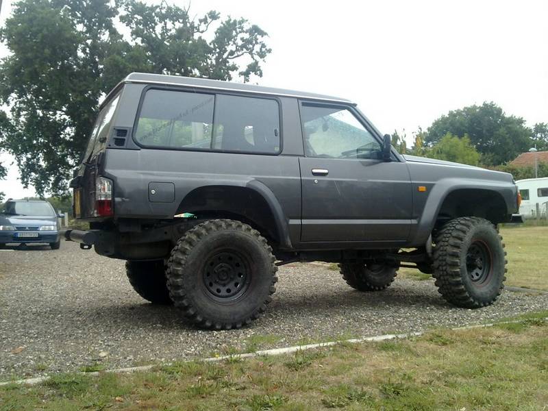

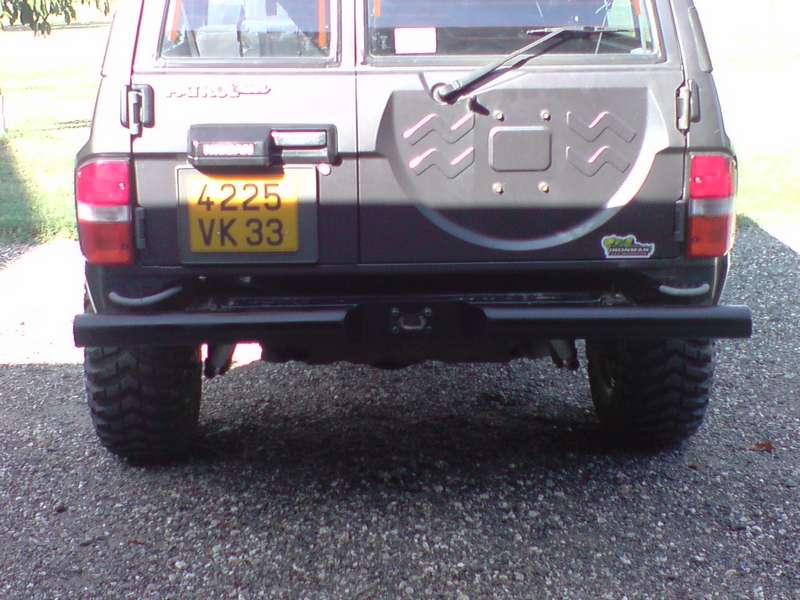

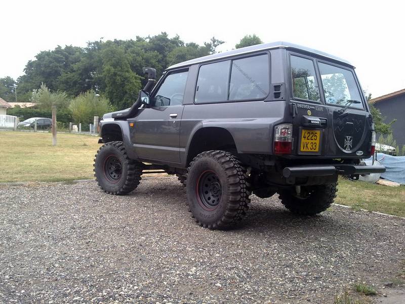

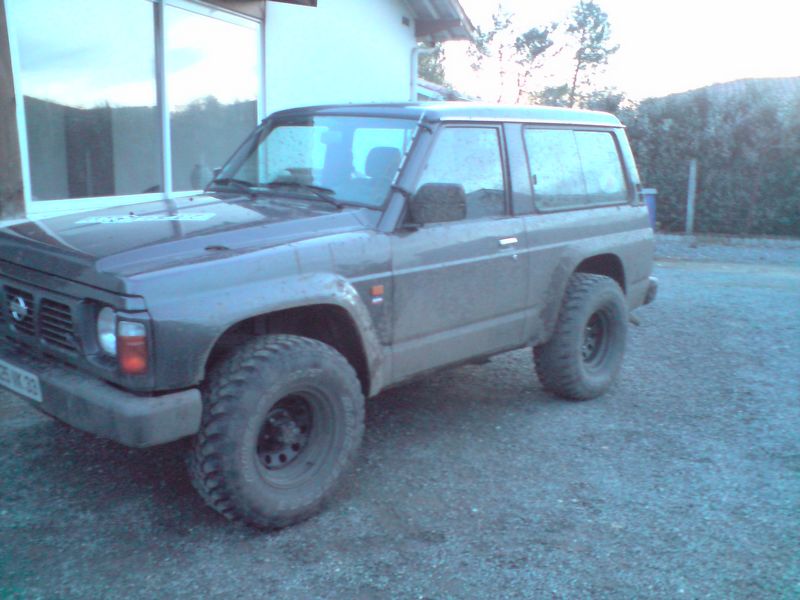

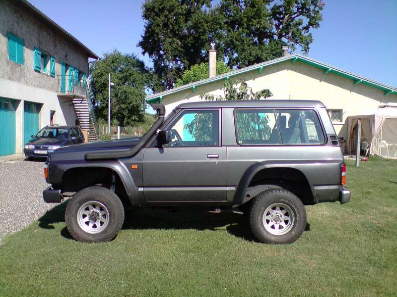

Bonsoir Ă  tous et Ă  toutes,
Je vais donc vous présentez mon Patrol GR Y60 de 1993.
Il totalise 251000 kilomètres.
Niveau préparation:
Moteur:
Echappement libéré.
Snorkel Airflow.
Réglage turbo et pompe (a venir).
Suspension:
Kit suspension + 5 cm Ironman.
Body lift + 5 cm.
Jantes, pneus:
Jantes Triangular en 8x16 avec déport - 25.
Chambres Ă  air Agricole.
Pneus Maxxis Mudzillat en 33x13.5x16.
Protections:
Pares chocs avant et arrière maison en tube de 88,9 mm
Voila pour ce qui est de la présentation, maintenant place aux photos.
PATROL GR 3.jpg (99.36 Kio) Vu 12322 fois
PATROL GR 2.jpg (102.66 Kio) Vu 12322 fois
Patrol GR 1.jpg (85.19 Kio) Vu 12322 fois

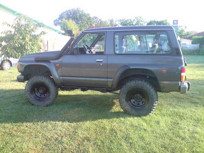

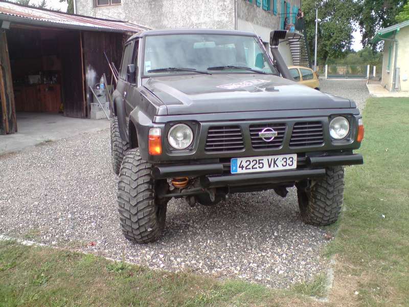

Petite nouveauté de ce début de semaine.
Les pares chocs sont finis et montés voici ce que cela donne.
A bientĂ´t sur le forum.

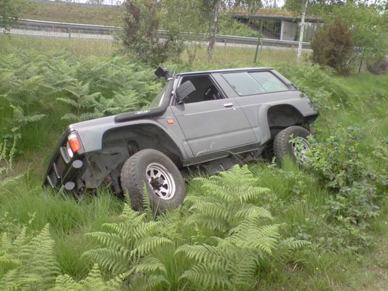

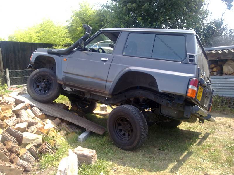

Salut Ă  tous petite mise a jour du Troll:
Suite à la vente du kit + 5 cm Ironman et des Maxxis Mudzilla le Troll est redevenu quasi stock pour son activité favorite la pêche. Mais après une sortie de piste heureusement sans gravité mais quand même assez impressionante il été nécessaire de re-équiper le véhicule...
Donc on prend 4 ressorts EFS trial Souple, 4 amortisseurs Procomp ES9000, des durites aviations histoire de ralonger tout cela ainsi que des mise à l'air libre plus longue, on attache les ressorts à l'arrière des Mud Max en 33 sur jantes Modular et le tour est joué...
En prévision: Refaire un pare choc arrière car plus trop adapter suite à la découpe des ailes.
Un blocage avant et deux trois bricoles...
En GR tu t'enterres !!! Mais non sa adhère.....
Re: Mon petit GR Y60....
:peur: comment t'as fait pour te mettre dans le fossé? :inter?:
D@vidmt
Messages : 99
Enregistré le : 24 août 2009 13:25
Message par D@vidmt »
Pour le fossé rien de compliqué tu prends un virage en sortie gauche tu accélères un peu en propulsion sa part très vite tu mets un léger coup de volant pour rattraper( je crois que j'ai abuser sur le coup de volant :rire2: ) et la bé sa part tout seul pied sur le frein a fond trop tard... Hé bé j'y été en plus avec une copine elle avait l'eau a 30 cm grosso modo :respectot:
Seul problème c'est que dès que je lachai la pédale de frein le 4x4 avait tendance a vouloir se coucher donc...
Pour la différence de croisement entre l'avant et l'arrière je pense que les tirants avant y sont pour beaucoup pour le bridage des mouvements du pont...
