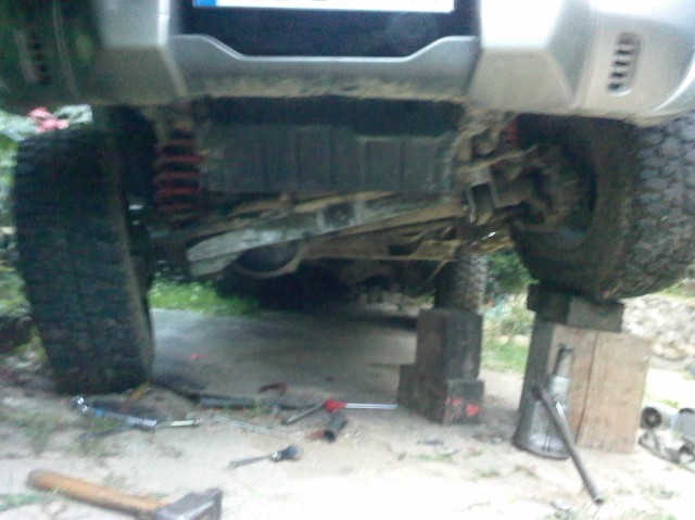

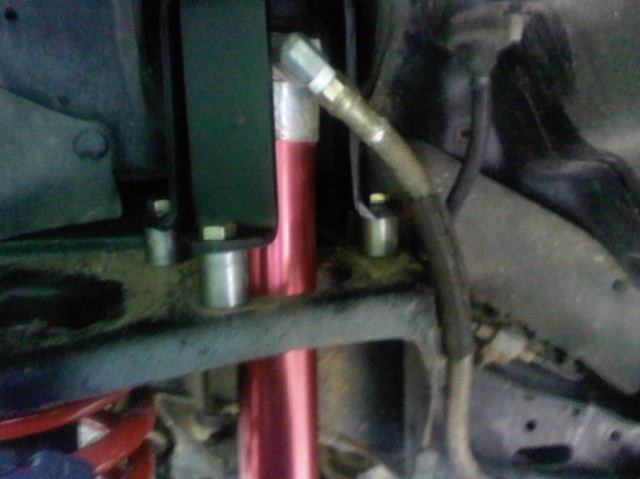

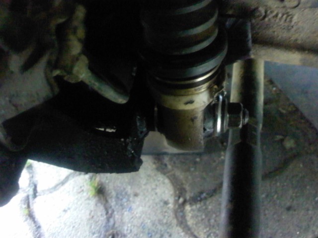

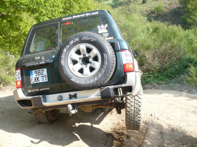

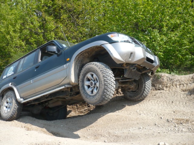

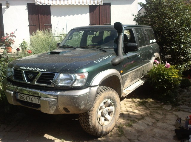

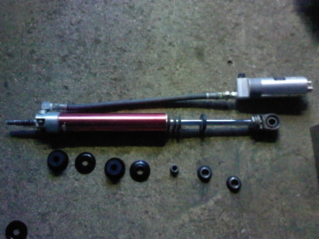

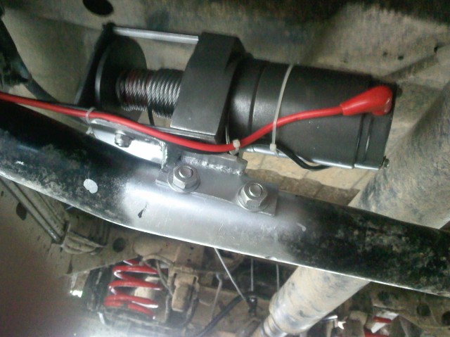

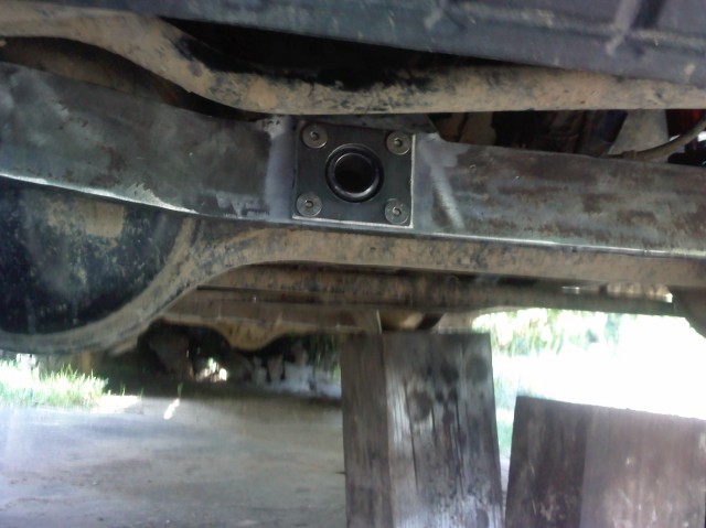

Salut je présente ma plate de route Y61 bva 3L
il a un +6
des 285/75/16
un body en +3

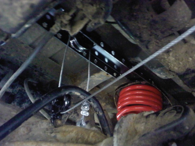

un X-links en cour de montage

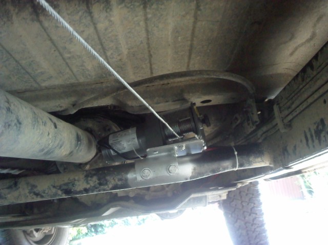

un treuil pour rabaisser l'arrière (treuil de quad)
un autre en attente de montage pour l'avant
modification de l'encrage de l'amorto de direction( pour laisser de la place pour le x-links)
amortos avant kayba de hdj 100 (arrière)
un schnorkel
Photo0183 Affichage Web grand format.jpg (75.61 Kio) Vu 12076 fois
P1020797 Affichage Web grand format.jpg (127.61 Kio) Vu 12076 fois
P1020855 Affichage Web grand format.jpg (122.39 Kio) Vu 12075 fois

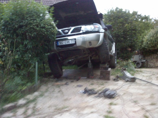

ça
Photo0189 Affichage Web grand format.jpg (64.74 Kio) Vu 12076 fois
Photo0188 Affichage Web grand format.jpg (72.03 Kio) Vu 12075 fois
Photo0187 Affichage Web grand format.jpg (77.63 Kio) Vu 12076 fois

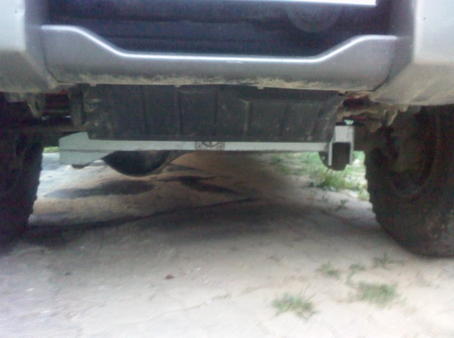

ça
Photo0276 Affichage Web grand format.jpg (60.24 Kio) Vu 12075 fois
Photo0275 Affichage Web grand format.jpg (57.68 Kio) Vu 12075 fois
Photo0210 Affichage Web grand format.jpg (72.07 Kio) Vu 12076 fois

J'aimerai que l'on m'explique le treuil sous la caisse :?: :?: :?:
pour rabaisser l'arrière ?????????
est-ce lié avec le "X-links " :?: :?: :?: :?:
Merci de bien vouloir éclairer ma lanterne :roll:
Au plaisir de se croiser ...
Dido
la malice
Messages : 62
Enregistré le : 11 févr. 2009 23:49
Re: ma plate de route (la malice)
Message par la malice »
nan pour moi c'est pour rentrer dans les parking (il me reste celui de devant a monter )sinon
pour faire comme seb veux faire (the bargeot) http://www.pirate4x4.fr/forum/viewtopic.php?t=2055
en rock crawling ils s'ent servent pour rabaisser le véhicule
exemple quand il monte pour rabaisser l'avant pour éviter de trop cabrer et finir sur le toit

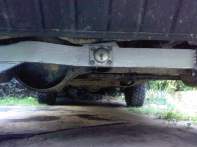

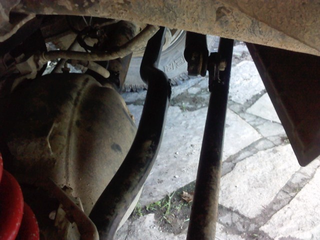

le X-LINKS est fini :D
par contre sans barre stab c'est une barque :oops:
Photo0293 Affichage Web grand format.jpg (56.32 Kio) Vu 11879 fois
Photo0294 Affichage Web grand format.jpg (65.21 Kio) Vu 11879 fois
