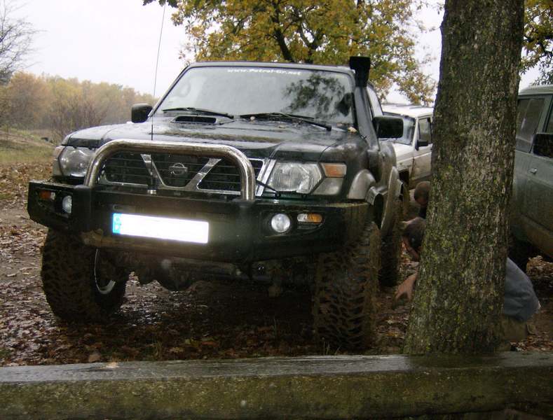

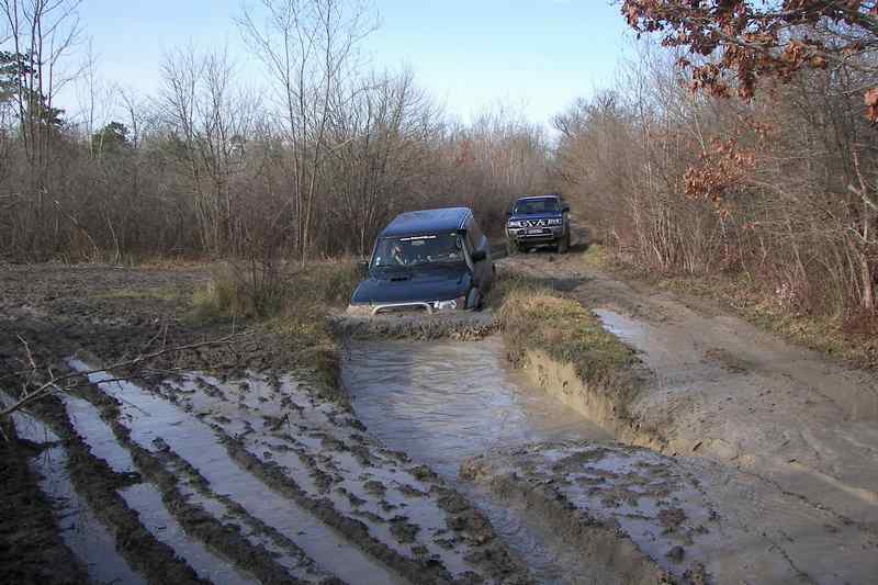

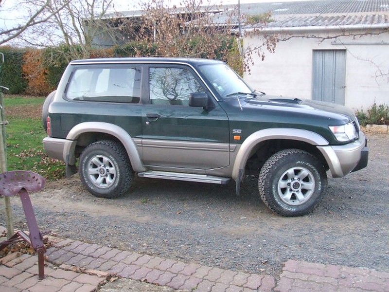

Comme je les promis dans ma présentation je vient présenté mon fidèle destrié. :mrgreen:
Donc c'est un Y61 chassis court de 1999 moteur td6 2.8l.
Je lui ai apporté quelque modification pour le rendre plus éfficace sans pour autant augmenté de facon exagéré la position du centre de gravité.
Les contrainte était de faire un véhicule apte a affronter la rudesse de dame nature et de pouvoir tracté mon plateau le tout en restant un véhicule familial.
Je lui ai donc fait une réhausse +6 avec ressort d'hdj80 et calle de 2 a l'avant.(c'est souple a souhait)
Ressort de 61 long plus cale de 3 pour l'arrière.
Bizarement la barre stab avant est tombé toute seul :mrgreen: :mrgreen: .
Je lui ai protégé le ventre avec des p'tite tole alu de 8mm.
Pour protégé la truf du pépère un p'tit arb (une copie finance oblige)
Il a eu droit a un tuba pour évité que le moteur face claaccccc. :mrgreen:
Une p'tite cb président jfk pour apelé les copain a la recousse.
Et surtout une petite tole bien placé sous l'atelage pour que la charrue devienne une vrai niveleuse :mdr:.
A oui j'oubliais j'ai aussi instalé un mano de pression turbo.
Pi des p'tite roue en 33.
Mes projet son pour le moment passé en roue de 35
Allé place au photo. (je vous les met pelle melle)

- DSCF0883.JPG (128.32 Kio) Vu 11673 fois
- 885_3_01052008_009_.jpg (74.69 Kio) Vu 11674 fois
- DSCF0428.JPG (178.65 Kio) Vu 11674 fois

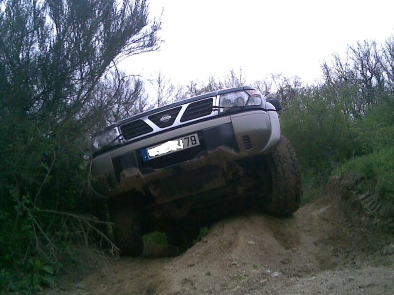

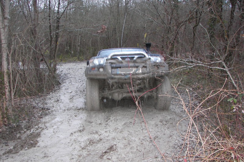

D'autre. :mrgreen:
- Fichiers joints
- pict5724.jpg (251.24 Kio) Vu 11674 fois
- Photo 065.jpg (85.93 Kio) Vu 11671 fois

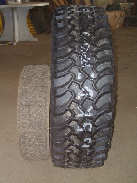

Re: Y61 de math22 avec option charrue.
Hello la compagnie.

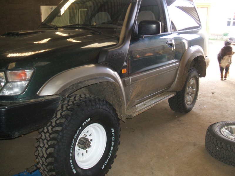

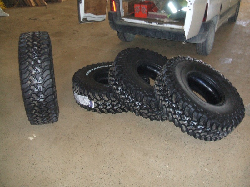

Sa y est les gommard en 35" sont arrivée :hap: :hap: :hap: :hap:
Je les ai commandé chez alo***us est je suis ravie de leur sérieux.
Allez je balance les tof.
- Fichiers joints
- A gauche mon ancienne passion a droite la nouvelle il y a une p'tite différence quand mème
- DSCF1090.JPG (82.1 Kio) Vu 11537 fois
- DSCF1089.JPG (157.46 Kio) Vu 11537 fois
- DSCF1088.JPG (133.81 Kio) Vu 11537 fois

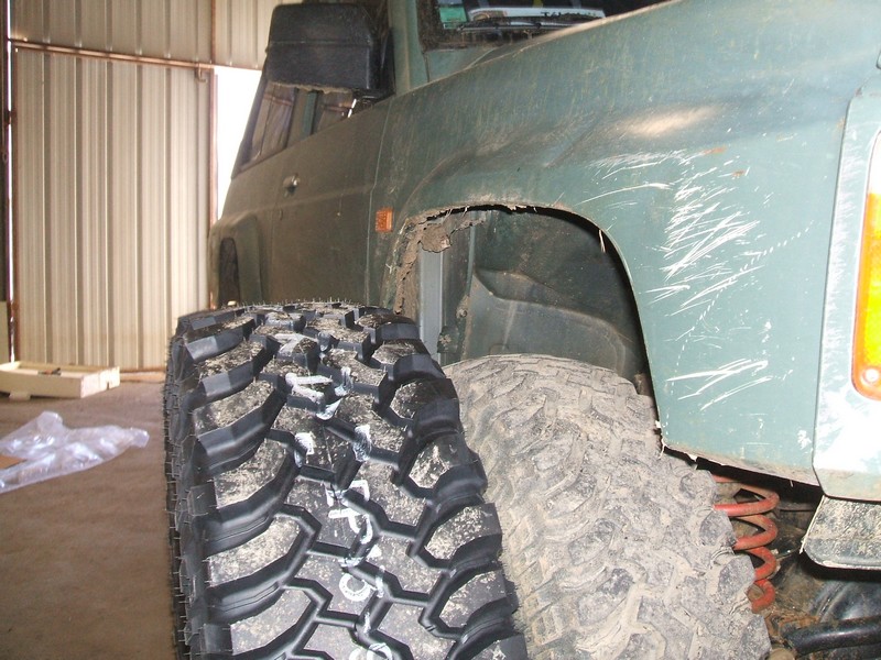

Suis tout foufou un vrai gosse . :hap: :hap: :hap:
C'est mon chien qui fait minable maintenant :mrgreen: :mrgreen: :mrgreen:

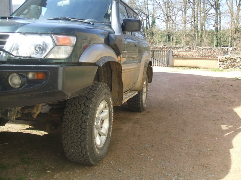

Tien cadeau.Fordyan a écrit :cool ton trol math
tu devrais faire voir avec les pneu d origine et les gros elargisseur d aile c est marrant
yannick
Vous moquez pas c'est provisoir. :mrgreen:

Merci pour les compliments.
J'ai hate de les monter et de les voir a l'oeuvre.
J'ai mesuré 14cm d'écart sur le diamètre par rapport au origine :shock: .
Sa me fait une réhausse de 7cm sous pont que du bonheur.
Je milite pour la sauvegarde du lapin de garène :mrgreen: :mrgreen: comme sa je leur frotterais juste le bout des oreils avec les ponts.

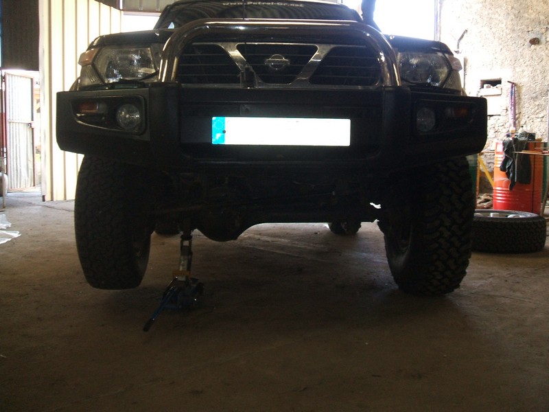

Hello la compagnie.
Aujourd'hui j'ai monté une roue juste pour voir se que sa donne.
Ben j'adore se le fait :yes:
Je me suis amusé a pesée mes roues par curiosité et la sa ma mis sur le cul :shock:
J'explique dans le coin gauche nous avons un bf allterrain en 265 70 R16 sur jante d'origine alu.
Et dans le coin droit un bf mud en 35 12.5 R15 monté sur jante alu 8.5 15 et -30.
Devinez la différence de poids ? :mrgreen:
