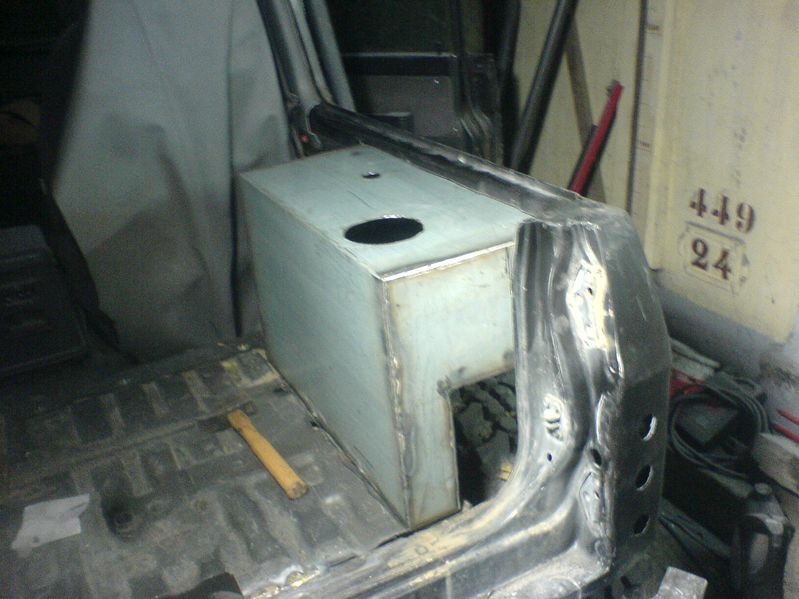

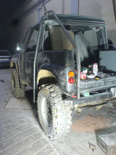

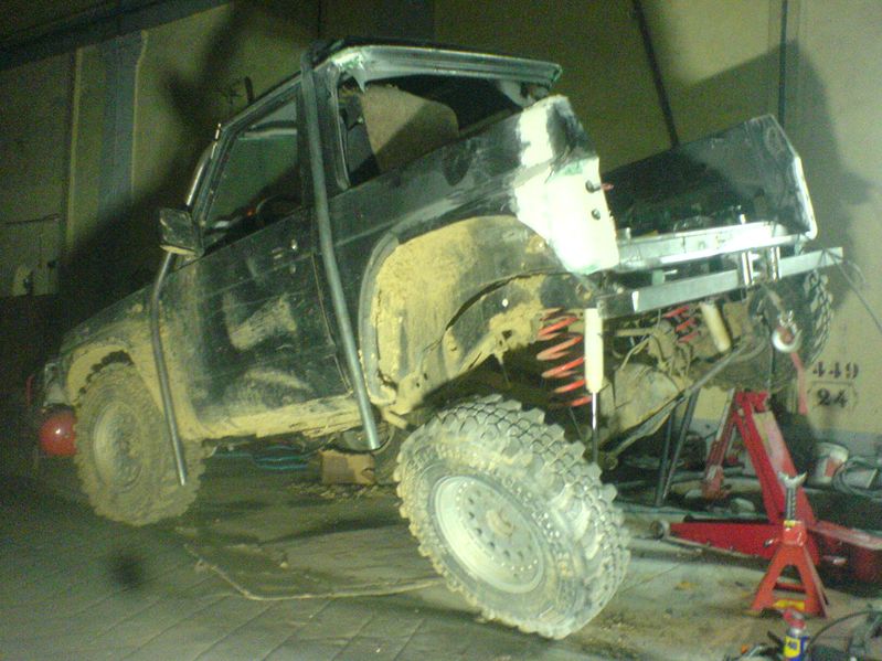

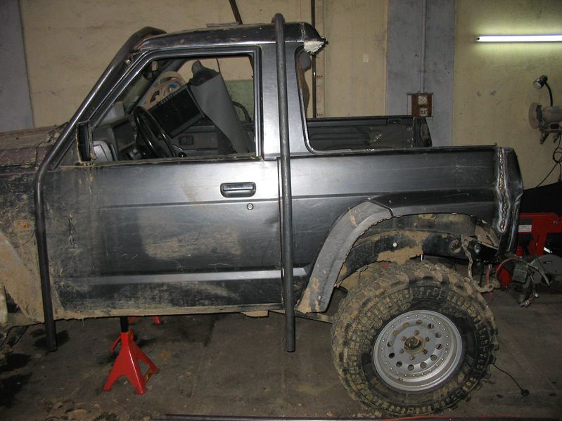

Apres 1 sortie 4x4 avec mon nouveau (vieu) patrol j'ai pris la decision de faire en sorte que son gros cul ne traine plus par terre + qq details dont voici la liste
Kit Trail Master +6
Amorto AV + 16
Amorto Ar + 14
Cale +5 pour les ressort avant pour retablir l'assiette du au lifting arriere
Un treuil AV + un à l'AR avec commande interieur et telecommande sans fil (le luxe!)
Une paire de siege
Retouche pression turbo
Modif came LDA
Reglage pompe à injection
Echappement "allegé"
Chassis raccourci de 45cm
Arceau exterieur
Par choc Arriere avec attelage amovible
Par choc avant (pas ecore fait)
Reservoir sur mesure, qui prend la place du passage de roue AR Droit
Differentiel autoblocant Avant histoire d'avoir de l'adherence
Pneus SIROCCO 235/85 R16
Elargisseur de voie +30mm pour moins frotter dans les ailes
Enfin gros travail sur le positionnement des amortisseurs
Bref j'arrete de parler, voici l'avancement de la chose
Kit Trail Master +6
Amorto AV + 16
Amorto Ar + 14
Une paire de siege
Modif came LDA
Arceau exterieur

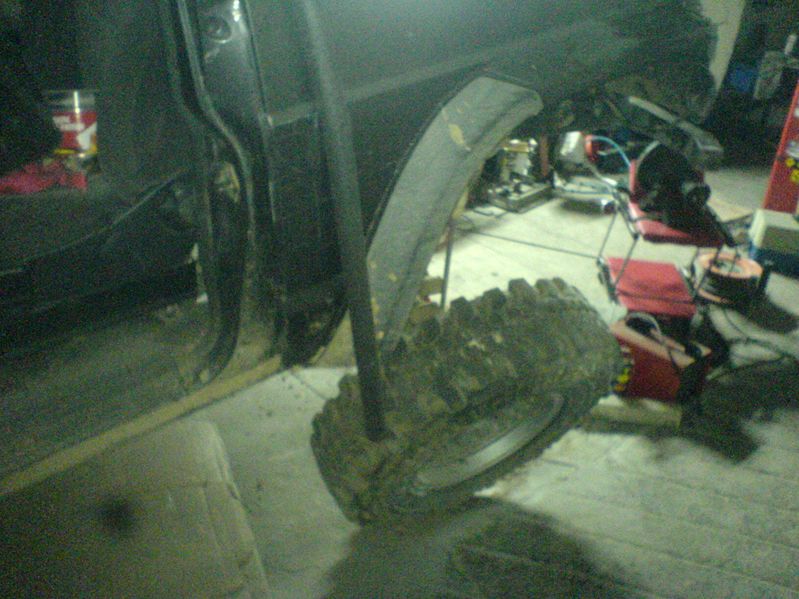

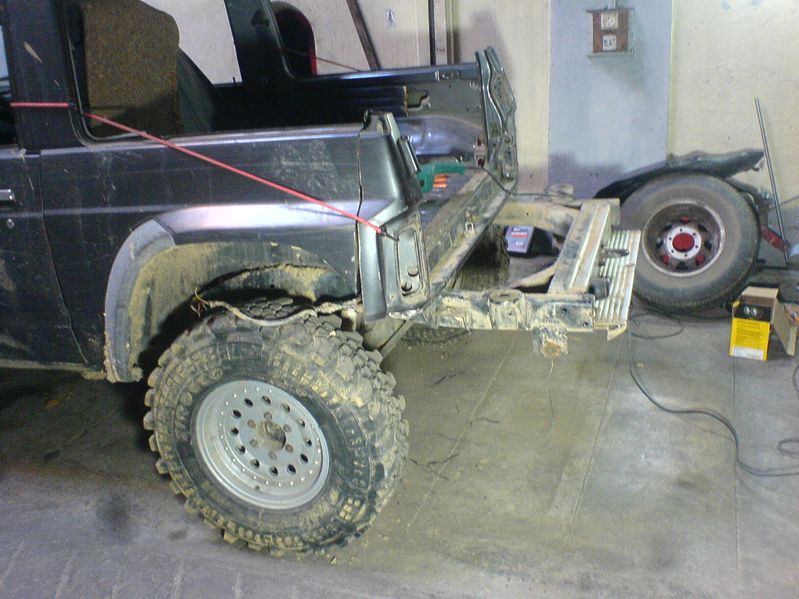

Re: Y60 raccourci
- Fichiers joints
- DSC07316 [800x600].JPG (89.42 Kio) Vu 11674 fois
- DSC07330 [800x600].JPG (60 Kio) Vu 11674 fois
- DSC07337 [800x600].JPG (71.92 Kio) Vu 11675 fois

Benoit, ben si ça se voit pas mais ça a pas mal evolué depuis la derniere fois, la partie carrosserie est quasiment finie (on souçonne pas le boulot qui se voit pas), il est posé sur ses 4 roues, la partie avant est finie, le reservoir est fini y plus qu à branché, le treuil arriere est en place (j'avais moins d'1cm de marge dessous), l'arceau ok il a pas trop avancé mais bon doucement qd j'ai un moment ça avance :mrgreen:

- Brancher le reservoir

reservoir branché, le moteur tourne à nouveau
et le treuil avant presque branché
