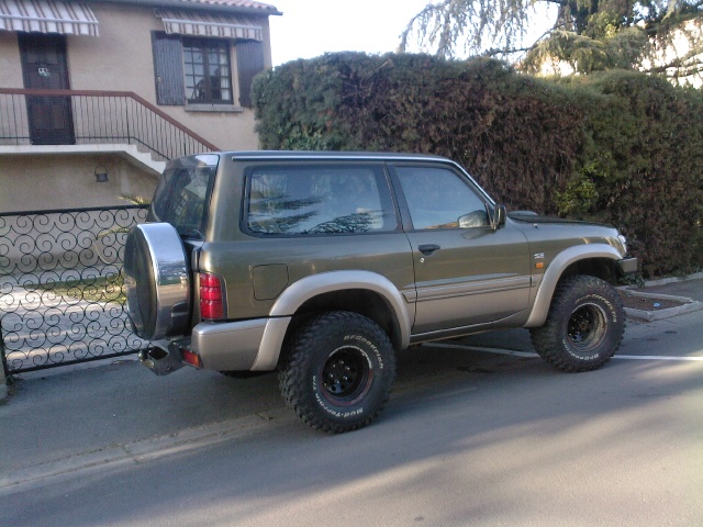

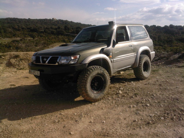

Alors celui ci est de 1999 préparation stage1
-Intercooler +98% plus grand
-Durite inox 63mm
-Echappement libéré
-Culasse neuve travaillé (venturi) très suffisant
-Arbre à cames techniprofil spécial sur mesure à partir de l'origine
-vilebrequin allégé équilibrée avec volant moteur et embrayage
-Embrayage renforcé et équilibré
-Volant moteur mono masse sur mesure allégé et équilibré
-Turbo origine GT17 1.3 à 1.4 bar préparé MIGNE laissé tomber celui du Y60
-Filtre GREEN
-SCHNORKEL
-Boitier adonis sur mesure par rapport aux levées de soupapes.
Stage 2 Ă venir petit Ă petit
-ligne échappement inox diamètre 65 mm
-Préparation bielles plus longues et pistons spécials
et la se sera la fin je pense sortir au final 230 Ă 240 cv.

Re: LE TD6 DE BIG34
Les photos sont un peu anciennes les nouvelles seront sur le magasine ACTION4X4. :D :D :D

Re: LE TD6 DE BIG34
Non ça ne chauffe pas du tout de toute façon je vais qd même réduire ma pression maxi à 1.2 bar pour être tranquille, concernant la culasse il y a seulement au niveau da l'emplacement le la soupape qui est agrandi largement suffisant,j'avais pensé pour des soupapes plus grandes mais le résultat n'est pas aussi significatif qu'un travail au niveau de la course, là il y a vraiment à gagné comme je l'ai dit ds un autre post ce moulin son souci c d'avoir la course plus courte que l'alésage (85X83) grosse erreur pour un moulin qui doit sortir du couple,prenez l'exemple d'un pédalier avec manivelle courte et un pédalier avec manivelle longue, vous comprenez la comparaison, d'ailleurs NISSAN l'ont compris sur le 3L d'ailleurs son seul point positif une course plus importante que l'alésage moteur.Si NISSAN avait sorti un moteur 6 cylindre 2.8 avec une course plus longue que l'alésage on aurait un des meilleurs moteurs sur le marché même au dessus des TOY.A MEDITER mes amis.....Puré il faut qu'un jour on se mette autour d'une table CHARLES,FORDYAN,SEB, moi même.... :D :D :D
