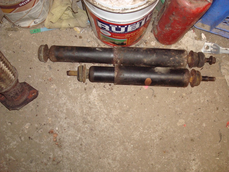

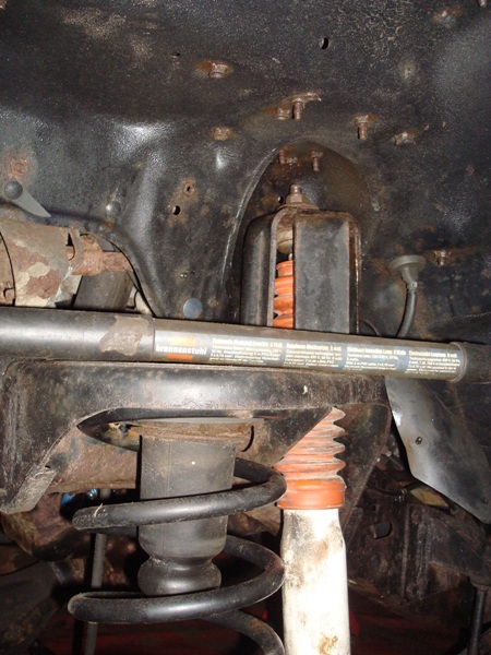

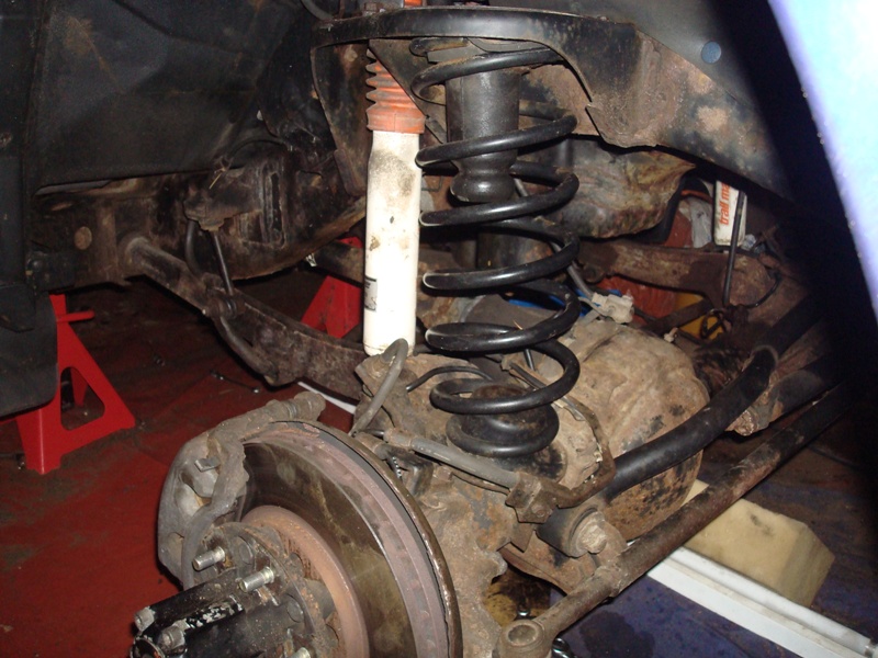

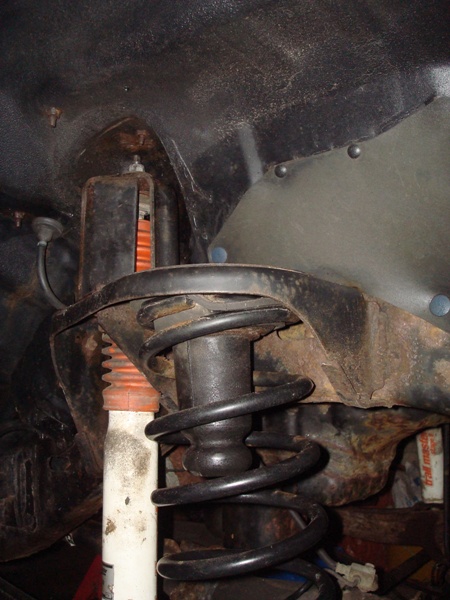

bon suite des évènements , cet après midi ,donc j'ai démonté les deux amortisseurs avants car un était cassé , ils ne l'on même pas vu au contrôle technique :peur: :peur: :peur: :peur:
donc j'ai vampirisé l'intimidator et les deux trail master sont montés , j'en ai chié car ça ne voulait pas venir put1 de vis de merde du vieil amortoche d'origine
ensuite le trail master du coté droit no problème , et celui de gauche celle du haut c'est bien dévissé les trois premiers tours puis blocage, et naturellement le petit ergot ou l'on met la clé plate de 6 pour bloquer la tige , à cassé , bon système D obligé , mais bon j'ai réussi , puis remontage sur l'intimidator II
ensuite j'ai encore démonté la durit qui va vers le pont avant :yes12: :yes12: :yes12:

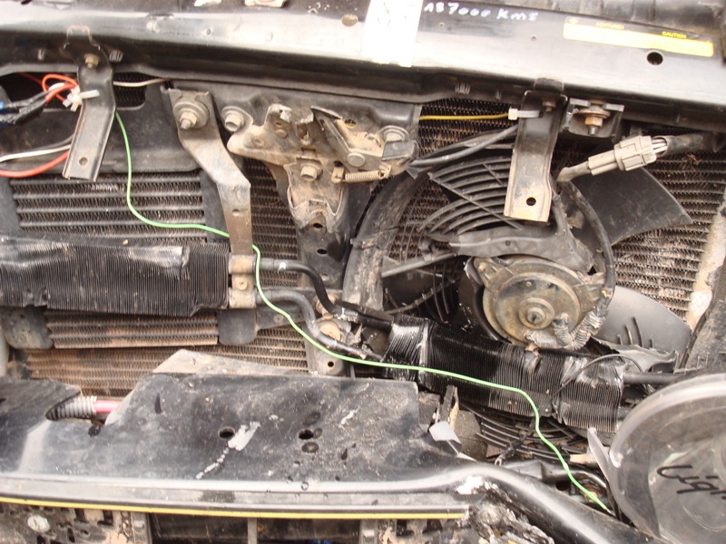

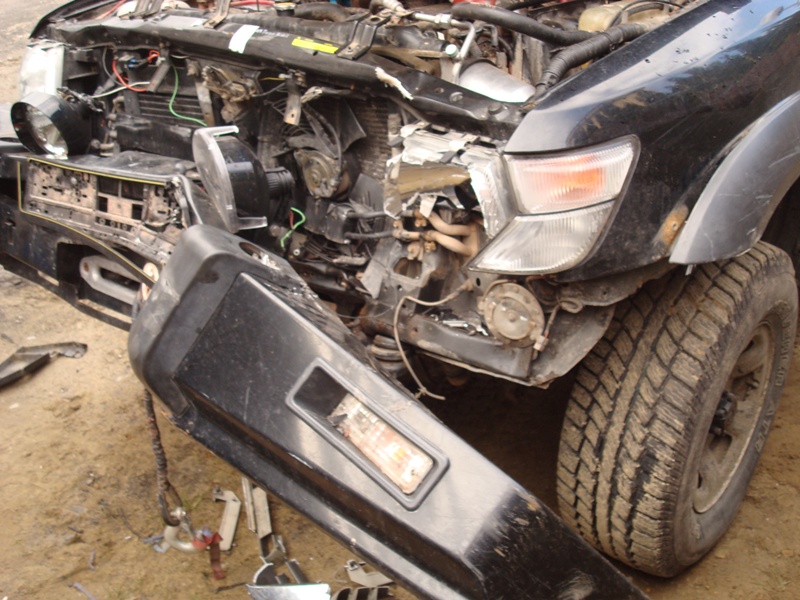

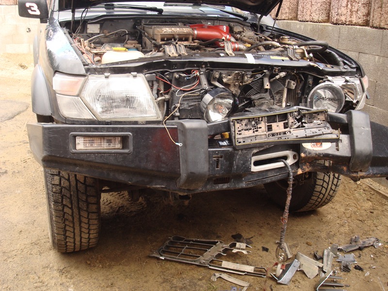

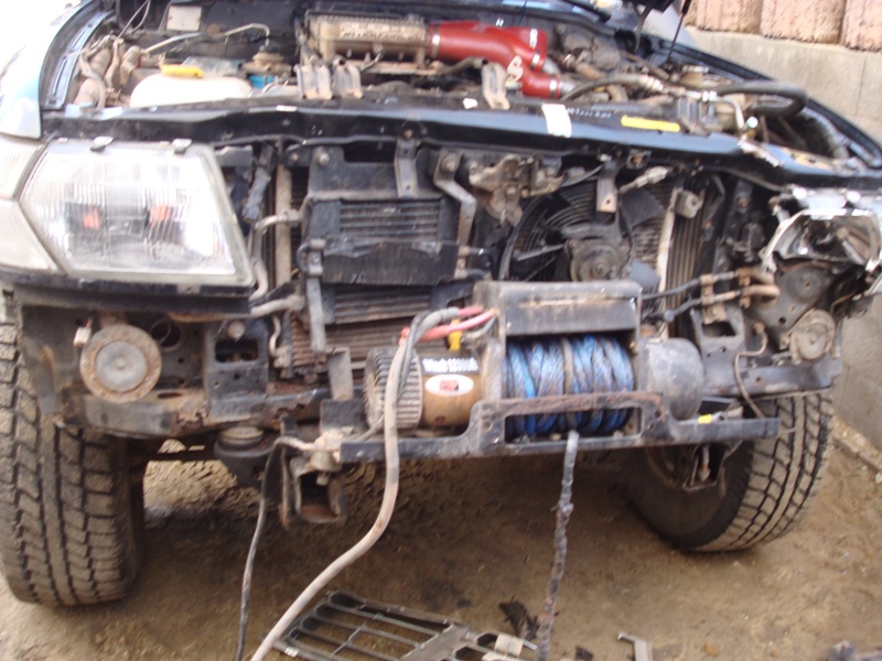

un peu de démontage sur l'intimidator :yes12:
:respectot: :respectot: sacree taff !!!!! :ben: :lagana:
laganache a écrit ::respectot: :respectot: sacree taff !!!!! :ben: :lagana:
+1,
sutout que c est pas toujours evident quand c est normal :benben12: alors! quand c est tout tordu et deformé :peur: :respectot:
le treuil a pas souffert??
Messages : 18193
Non juste le boîtier électrique au dessus qui s'est deformé un peu et le corps du treuil bouge un poil , mais à mon avis en resserrant les vis ça doit plus bouger
:surpris1: Ouaip... on voit mieux comme ça :surpris1:
Beau boulot et ... bon treuil !
:benben12: t'aurais pas eu le treuil t'aurais eu plus de dégat?
question déformation je suis pas sur que le pc de mon troll soit très souple en cas d'accident :benben12:

matrol11 a écrit ::benben12: t'aurais pas eu le treuil t'aurais eu plus de dégat?
le treuil n'a joué aucun rôle dans le choc , car le par choc s'est vrillé sur lui même en faisant tourner la platine du treuil :clin12: :clin12: :clin12: :clin12:
je crois que j'ai eu pas mal de chance en tapant au plus dur au niveau du longeron c'est ça qui a vraiment morflé :clin12: :clin12: :clin12: :clin12:
