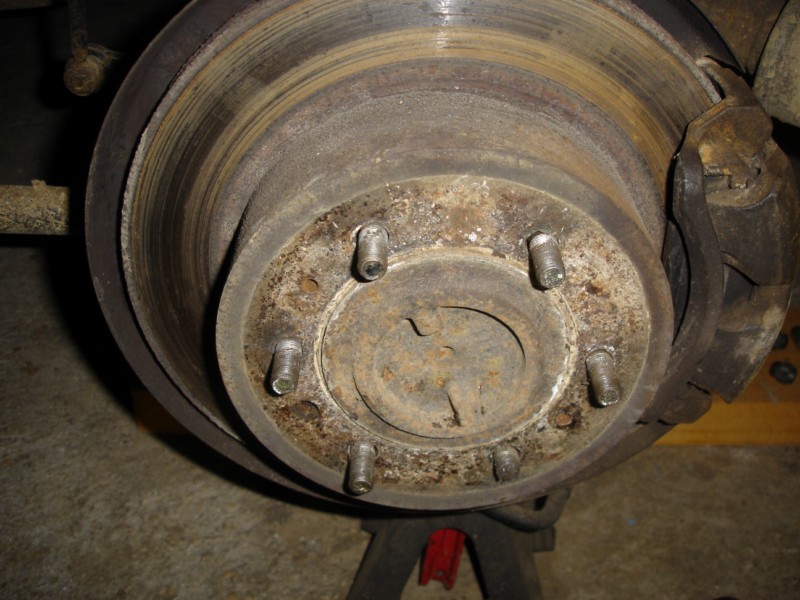

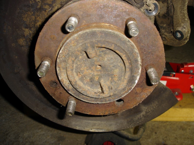

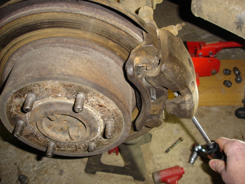

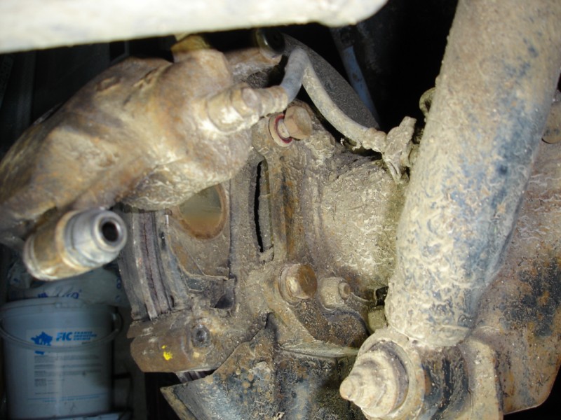

j'ai aussi profité qu'il neigeait pour changer un goujon de roue
((photos chargées a l'envers de la descrition :oops:))
en gros on enleve le boulon de 12 derriere en bas,
on bascule le tout,
on enlève les boulons de 19 en haut en bas,
et on met de coté,
un coup sur la tronche,et on change,
temps de l'opé 10 min,
un jeu d'enfant :yes:
je dis ça car ça peut aider qqu'un ;)

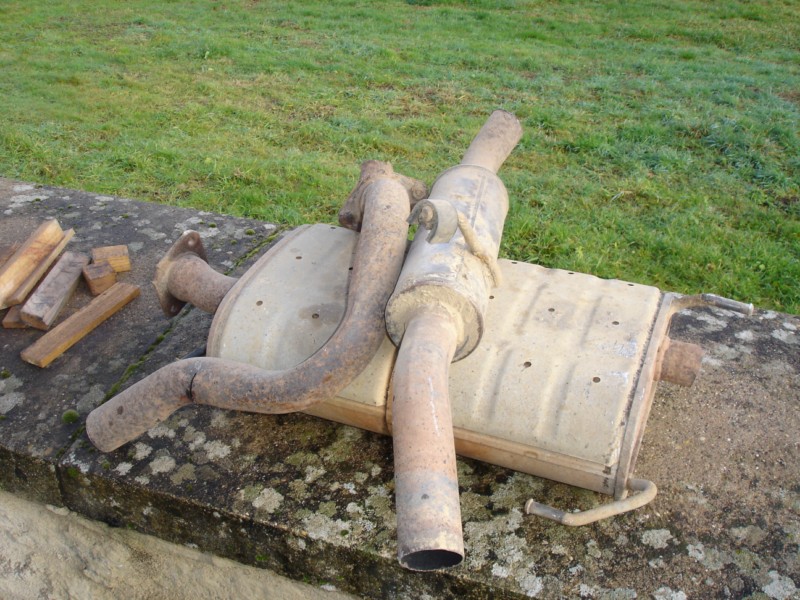

:oops: :oops: j'en ai encore enlevé :oops: :oops:
il est presque encore bon :oops: si qqu'un le veut :mdr:
DSC03623 [].JPG (167.33 Kio) Vu 5699 fois
Re: LE PATROL DE GARFIELD
:affr: cet homme est malade :tonk:
t'as mis quoi Ă  la place?
