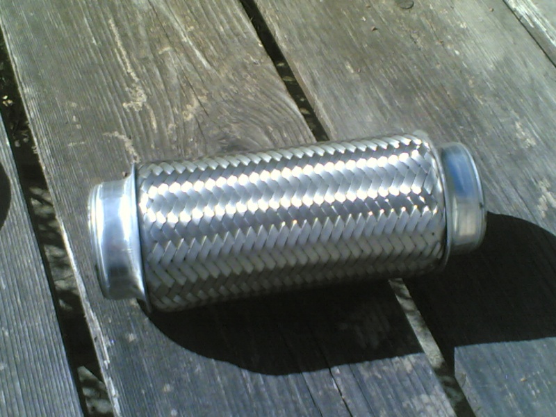

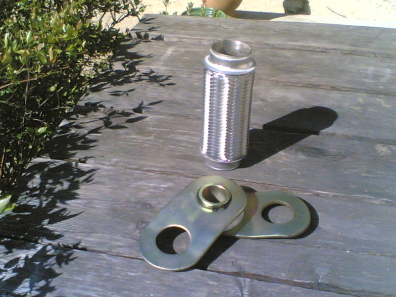

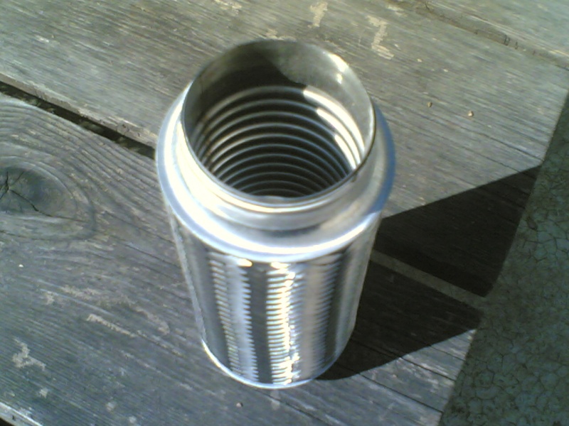

alors dans l ordre des commandes une poulie de moufflage de 9tonnes ou 9000kg ca fait mieux en kg :rire2:
et une tresse inox diametre 65 longueur 220embouts a souder compris "hors tout"
et j ai en stock :tube inox diametre 60.3 et 63(le 63s emboite parfaitement dans le 65 et le 60.3par rapport au 63 c est pas un probleme ,j ai des coudes inox en 60.3 aussi , me manque 1raccord union 60.3 et des collier et ensuite ligne inox :yes12: :yes12: :yes12: :yes12:

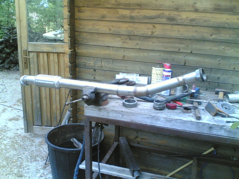

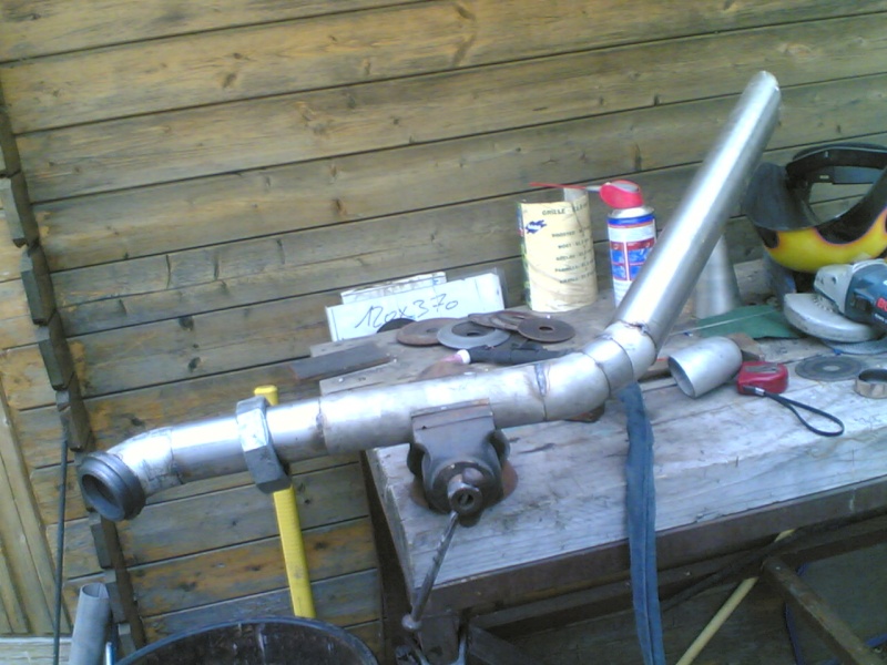

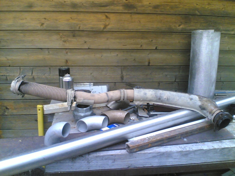

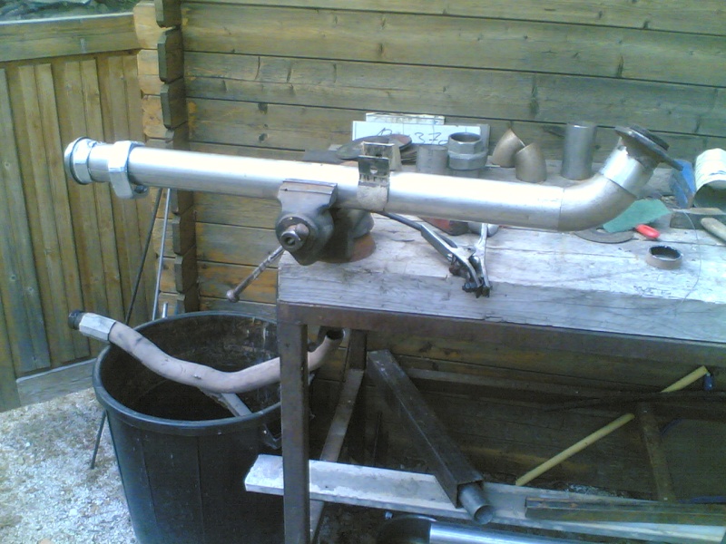

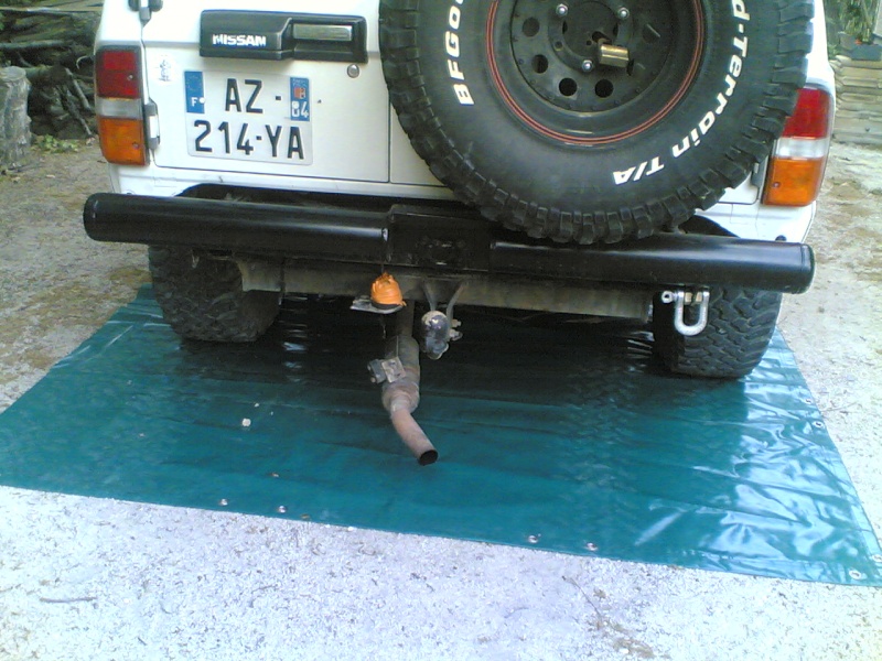

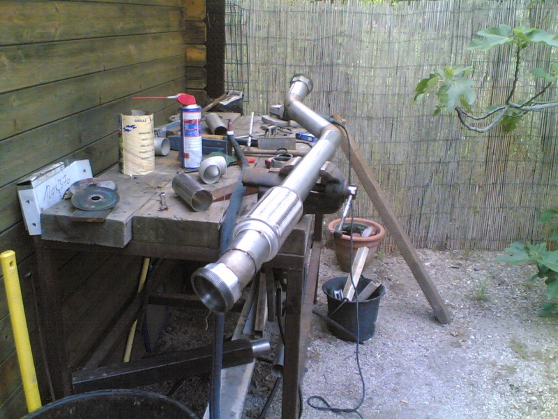

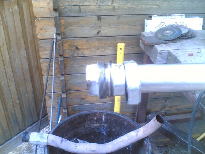

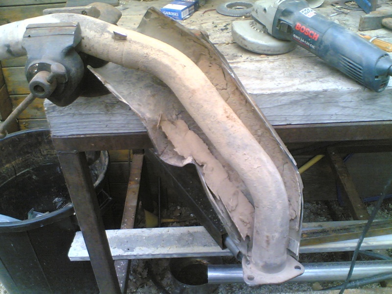

ca y est c est fait
donc

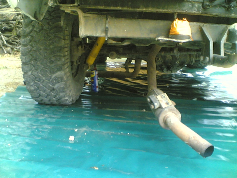

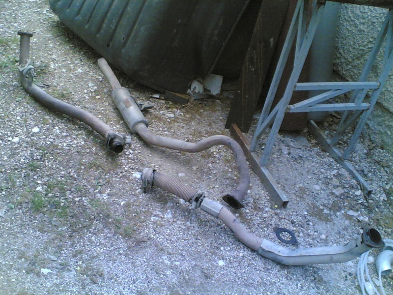

depose de la vieille ligne
recuperation de la bride qui va sur la pipe du turbo et sans casser de goujon svp :yes12: mais j etais pas fier quand meme

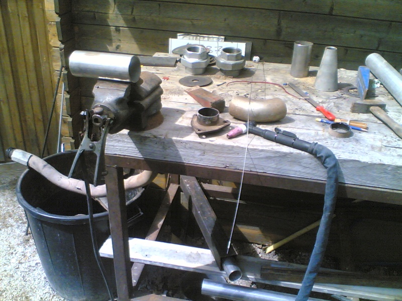

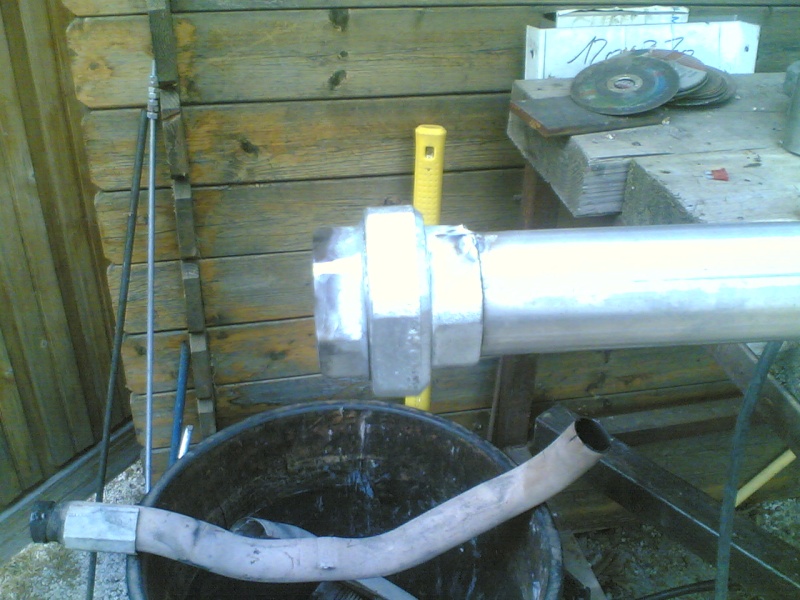

fabrication des 3 elements d echappement
essai sonore
manque :

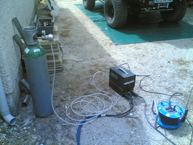

la soudure ,pour le moment c est que pointé
la passivation j expliquerai en temps voulu
et les supportages pour le moment ca tiens avec du fil de fer
