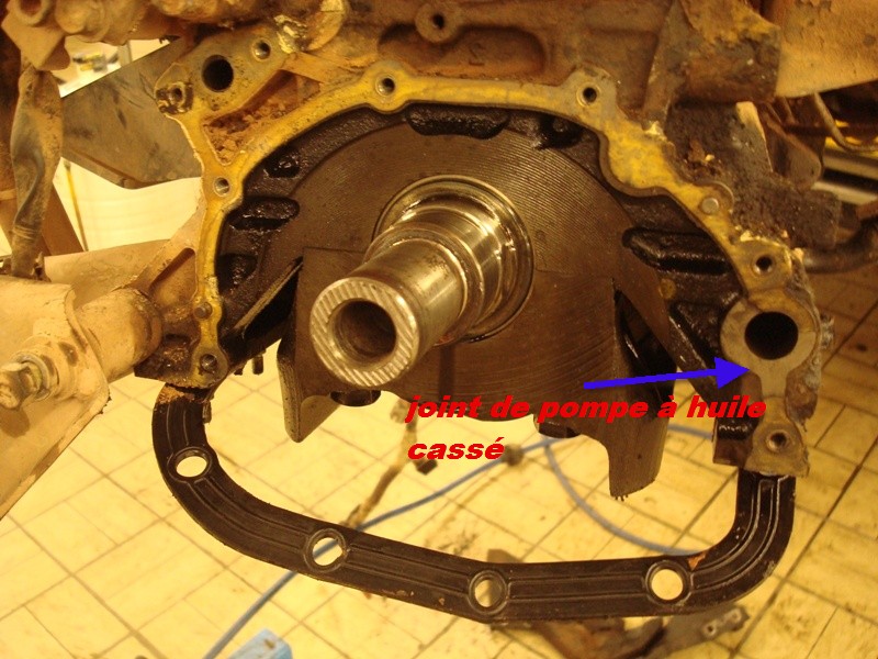

je suis pratiquement sur que c'est le joint de la pompe à huile :benben12: :benben12: :benben12: :benben12: :benben12: :benben12: :benben12: :benben12: :benben12:

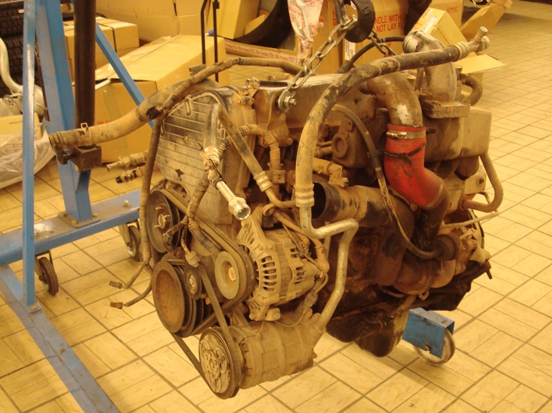

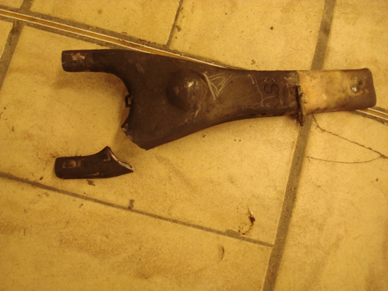

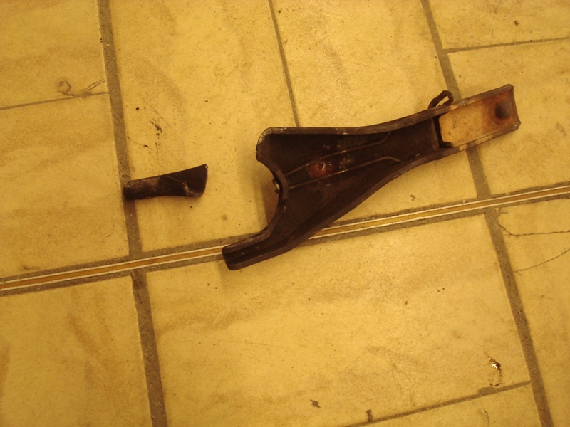

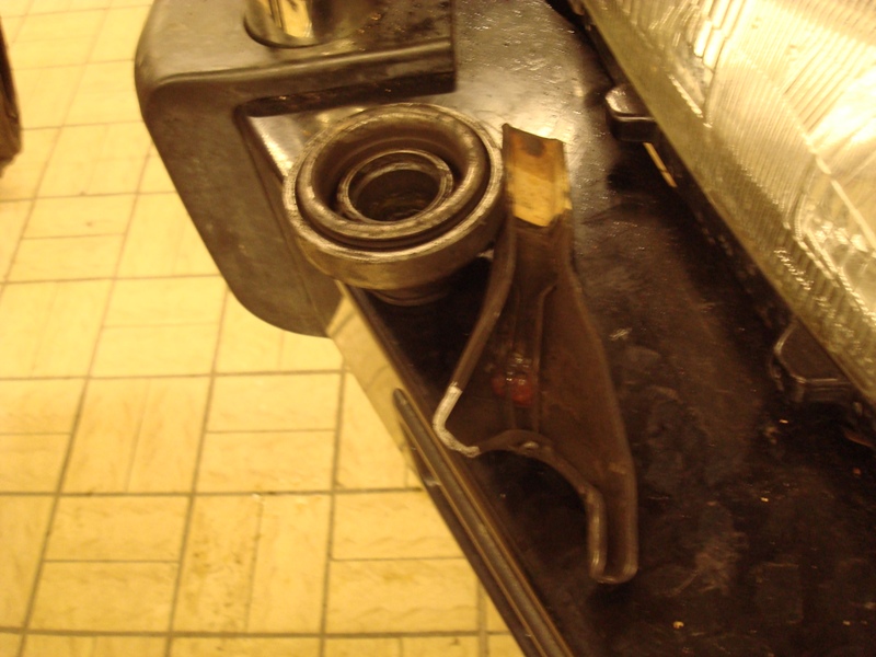

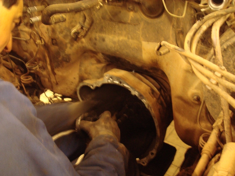

voilà le verdict est tombé , fourchette cassée :peur: :peur: :peur: :peur: :peur:
bon le moteur est dehors , et c'est bien le joint de la pompe à huile qui a une fuite , car il en manque un bout :benben12: :benben12: :benben12: :benben12:

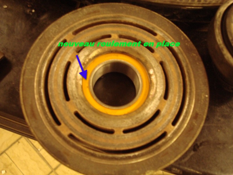

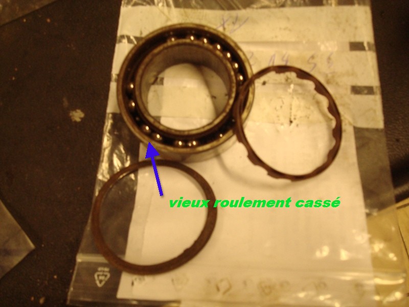

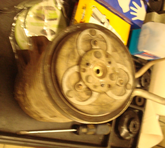

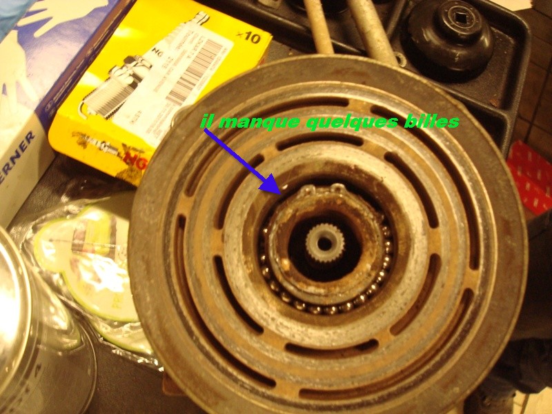

le roulement de la poulie du climatiseur était bel et bien foutu , mais bon ça c'est déjà refait
en tout cas un énorme MERCI à Tassin , Fred pour l'énorme coup de main mécanique , et à Mendes pour avoir prêté le garage et tous les outils dont on avait besoin , ainsi que ses conseils qui sont toujours frappé au coin du bon sens :respectot: :respectot: :respectot: :respectot: :respectot: :respectot: :respectot: :respectot: :respectot: :respectot:

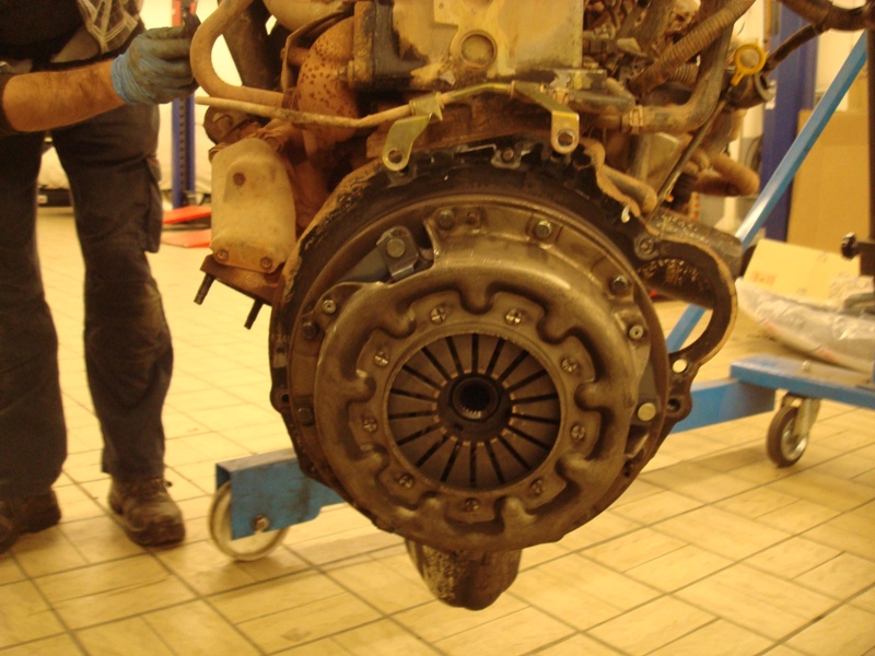

bon passons au quelques toffs que j'ai pu prendre une fois que le moteur était dehors :clin12: :clin12: :clin12:
