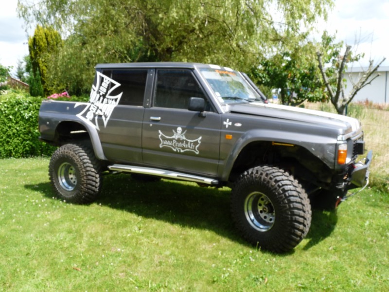

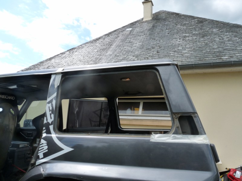

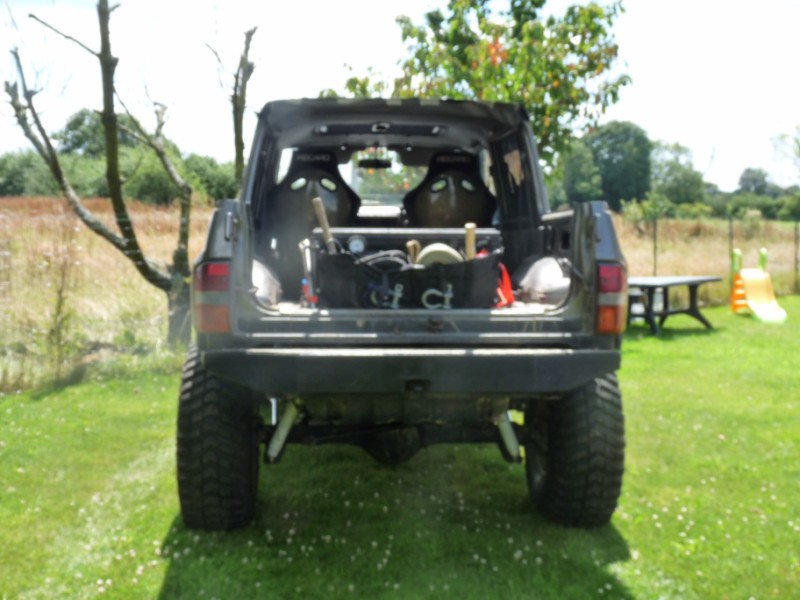

mise à jour du jour :hap:
-barres panhard avant et arrière alongées (reglable pour l'arrière)
-coquille de pont avant soudée
- et ................................ passage en mode été :yes: :yes: :yes: :yes: :yes: :yes: :yes:
P1010571 [].JPG (149.7 Kio) Vu 7853 fois
P1010572 [].JPG (148.17 Kio) Vu 7854 fois
P1010569 [].JPG (107.07 Kio) Vu 7853 fois
Mon patrol, rien ne l'arrète !!! surtout pas les freins ...............
ps: STF est une fiotte

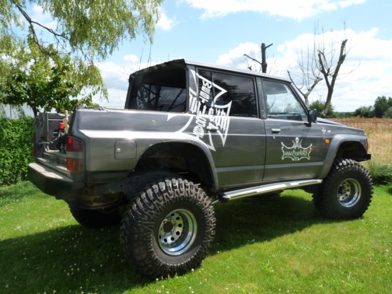

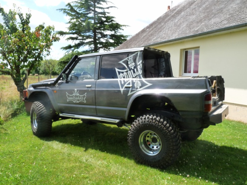

suite
P1010575 [].JPG (111.49 Kio) Vu 7849 fois
P1010573 [].JPG (153.74 Kio) Vu 7849 fois
