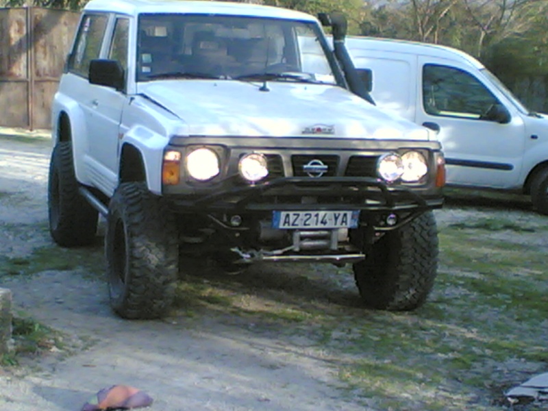

pas mal le pc ar, tu vas découper les ailes ar?..... sinon dams peu te le faire au rasso :mrd:
Re: trolls de bob84 3.3td de86 et maintenant y60slxde93
matrol11 a écrit :pas mal le pc ar, tu vas découper les ailes ar?..... sinon dams peu te le faire au rasso :mrd:
+1 :yes12: :yes12: :yes12: Image :mrd: :mrd: :mrd: :mrd: :mrd:
heu non pas pour le moment j vais attendre de les defoncer un peu avant :fume: :rire2: :alabierre: :lol:
Ca c'est pas un soucis :benben12: On peut faire ça dimanche :classe1:

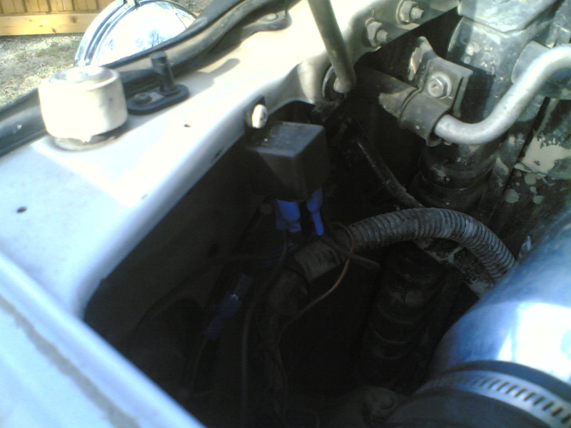

salut ,
je continu les modifs

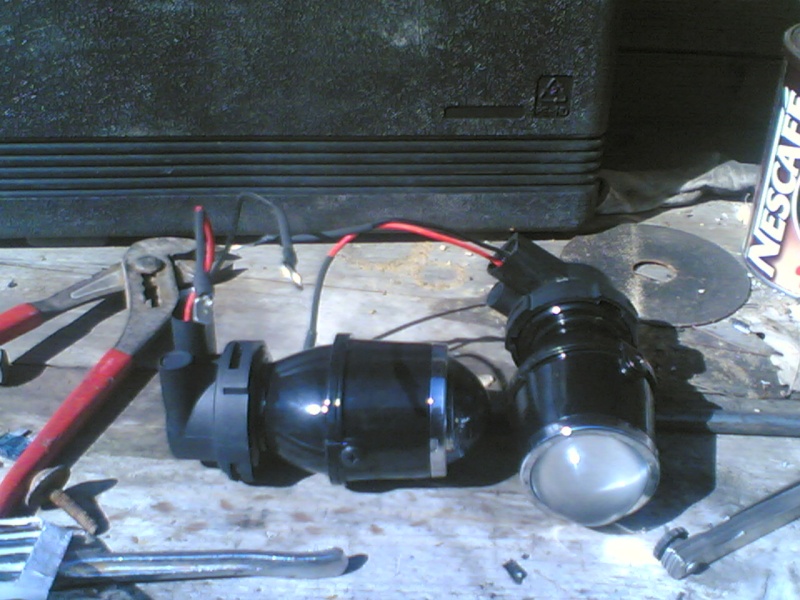

hier j ai fais quelques courses des antibrouillard neuf et etanche
des cosses
un relai 12v30a
une lampe frontal (pour le rasso)
donc aujourd hui normalement je branche tout ,remplassement des antibrouillards, peinture de l avant et remontage definitif j espere ,si y me reste du temps je modifie les tubes lateraux de bas de caisse

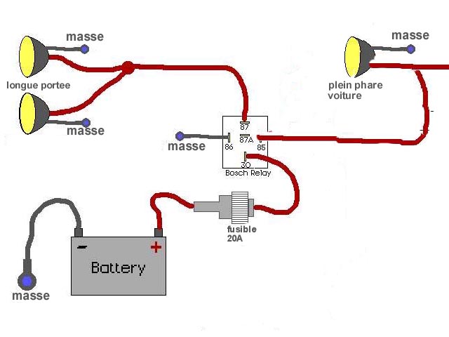

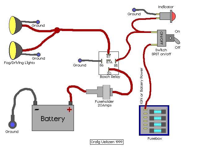

j ai trouvé 2shemas de branchement pour lp et anti brouillard j vous les post des fois ca peu aider
merci pour le chéma bob, moi ça me servira pour monté des nouvelles longue porté taille maxi sur le gros :bravo12:
avant le schema j ai fait pete 5fusibles :rire2: aprés 0 :yes12:
et ca marche

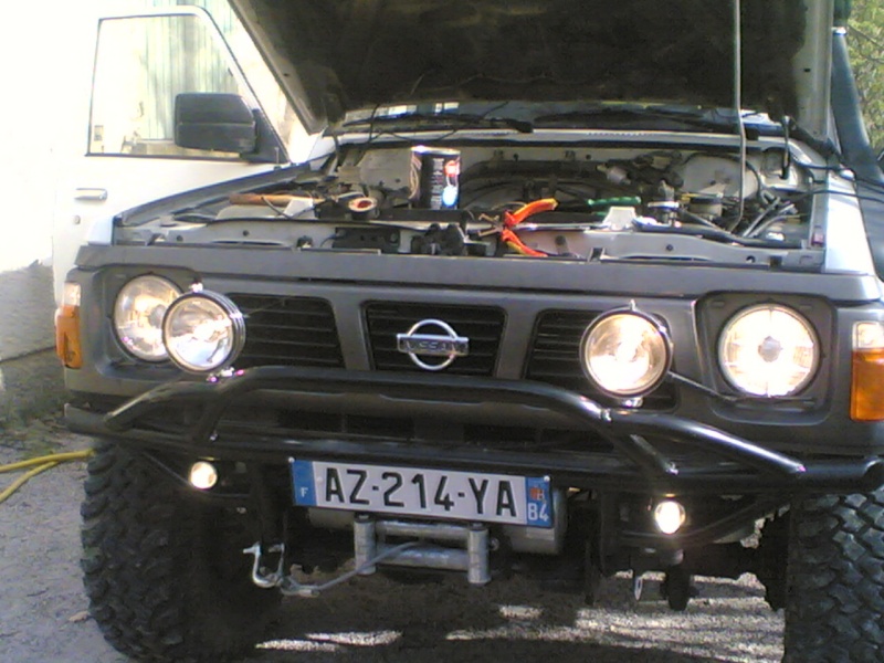

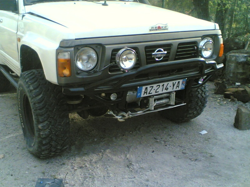

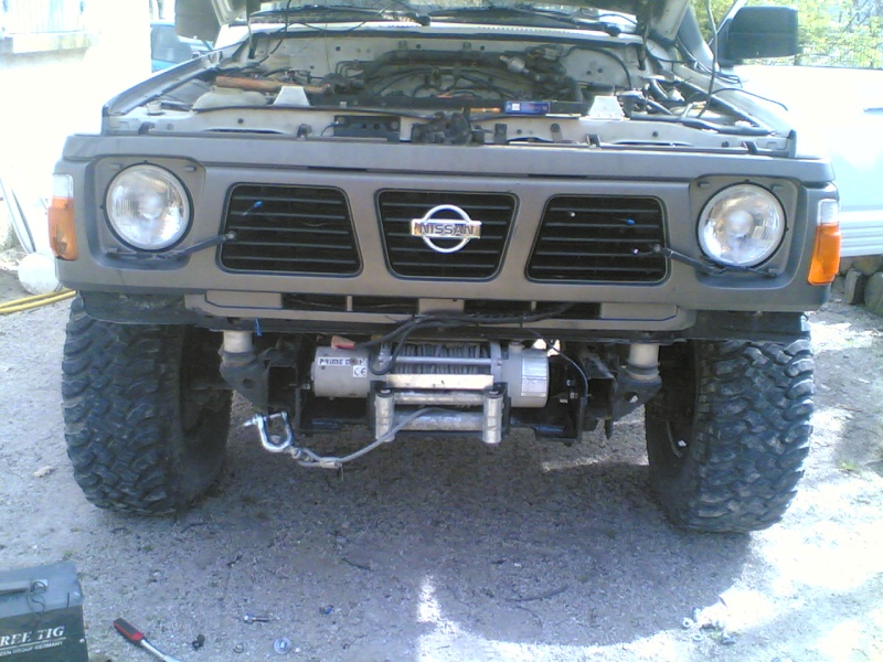

suite et fin du pc avant
changement des anti brouillard
peinture
cablage longues portées treuil anti brouillard
remontage
et pose du ski mais j suis pas convaincu autant je le garderai pas

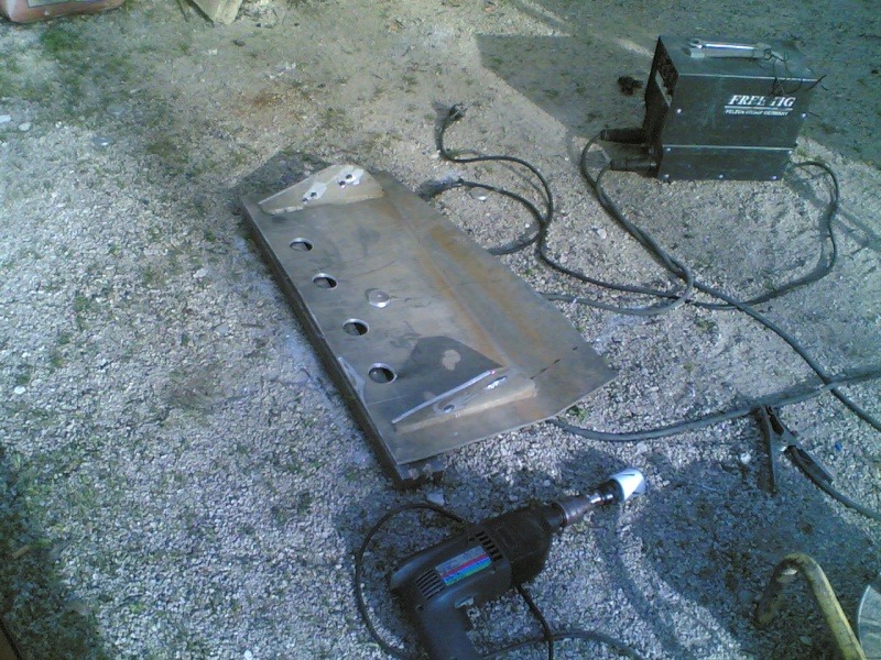

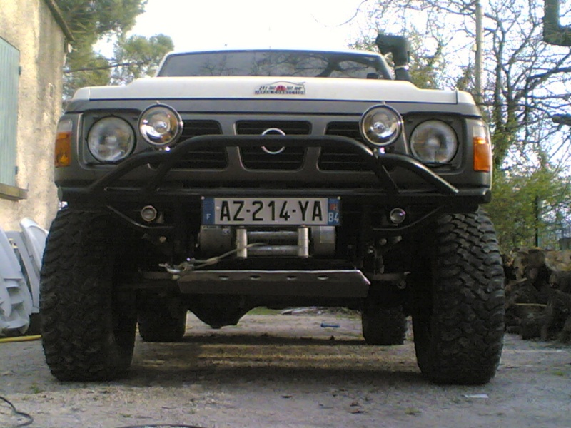

on continue
prochaine etape modif des tubes de bas de caisse je vais les remonter et les plaquer contre les bas de caisse
et pour finir ligne inox , turbo , pompe a injection

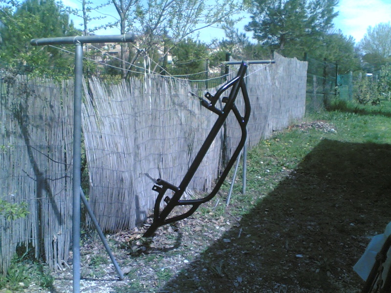

:peur: la corde Ă  linge..... tu vas te faire tuer :mrd: :mrd:
pas mal comme ça le pc avec les lp :respectot:
matrol11 a écrit ::peur: la corde à linge..... tu vas te faire tuer :mrd: :mrd:
:respectot:
on peut rien te cacher ca c est deja fait , elle viens jamais me voir quand je bricole et pour une fois ,juste quand y faut pas comme par hazard elle s interesse soudain a ce que je fais :grrrr: , et quand elle a vu ca :peur: :38t: j ai solutionné comme ca :sodo: :rire2: :rire2: :rire2: :rire2: :rire2: :fume: :yes12: :mrd: :lol:
