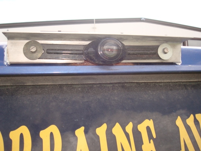

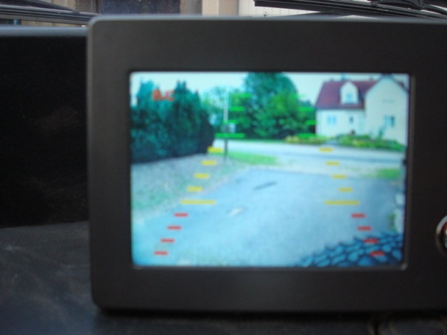

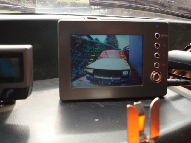

mon enclume a reçu sa caméra de recul :yes12: :yes12: :yes12: :yes12: :yes12: :yes12:

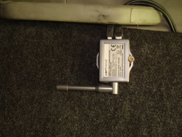

voilà donc un écran sans fil vers la caméra que tu branches sur l'allume cigare

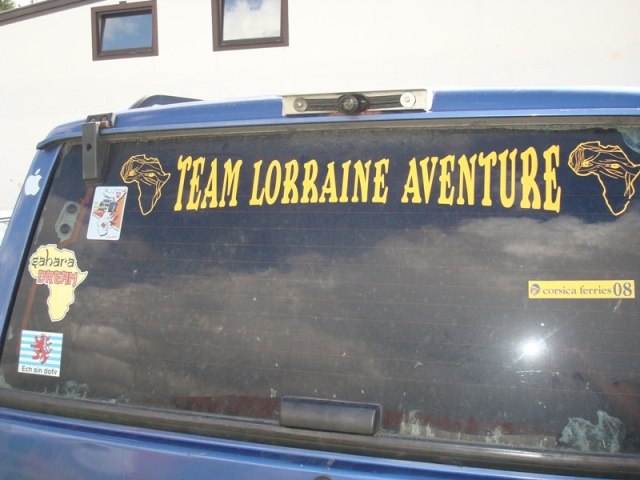

un emetteur qui reçois le fil de la caméra , et le fil que tu branches sur les feux de recul , ainsi l'écran s'allume dès que tu passes la marche arrière , et la caméra que j'ai installé tout en haut au milieu de ma descente de toit avec deux réglettes en inox , et que j'ai règlé afin d'avoir le début de ma roue arrière :yes12: :yes12: :yes12: :yes12: :yes12: :yes12: :yes12: :yes12: :yes12: :yes12: :yes12:
l'écran est hyper net , c'est dommage la photo ne rends pas la qualité de l'écran , voilà ça fait déjà pratiquement 1 mois qu'elle est sur le troll et jamais aucun problèmes pour le moment :clin12: :clin12: :clin12: :clin12: :clin12: :clin12: :clin12:

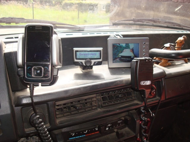

la suite , donc ma petite installation perso :rire2: :rire2: :rire2: :rire2: :rire2: :rire2: :rire2:
le mike de la CB ne me dérange pas du tout ,
