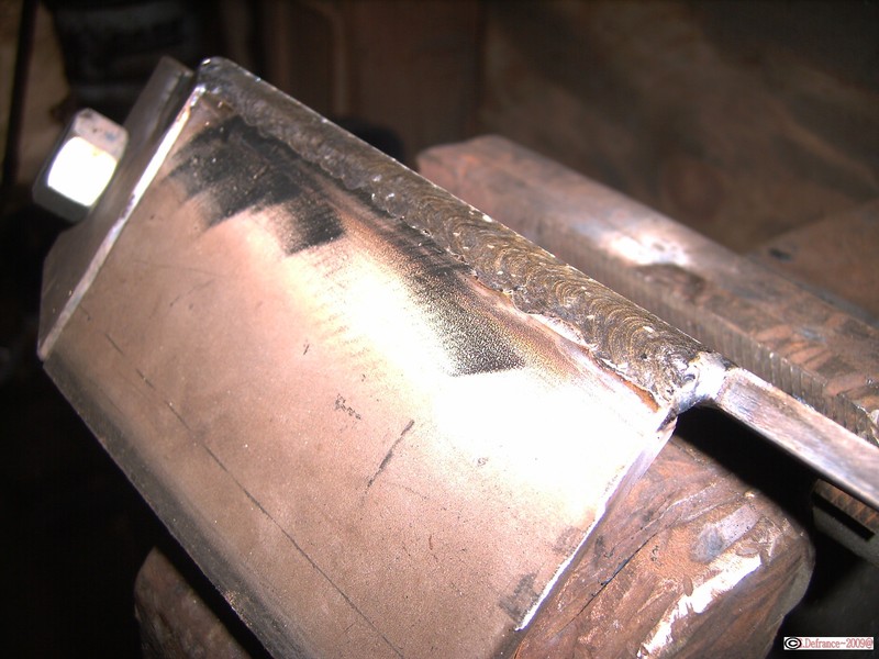

On dessoude et on recommence :twisted: :twisted:
La première position de la barre panhard coté chassis ne me plaisait pas. En la fixant à l'intérieur du chassis je perdais 6cms en longueur et étant donné que je ne voulais pas qu'elle soit plus petite que l'origine, j'ai déplacé la fixation.
Après on vérifie :
- que la barre de direction et la panhard soit parallèle
- que la fixation coté pont ne touche pas le ressort en détente et le pivot au braquage.
On attaque les soudures, intérieur et extérieur, c'est pour ça que je n'ai pas voulu la fermer dessous :wink: et aussi pour éviter que ce soit un "nid à merde" :mrgreen: :mrgreen:
Et 1 gousset de chaque coté :yes:
On replacera le pont plus tard, :twisted: :twisted: :twisted: je me suis nické le dos et l'enlevant.
A+
