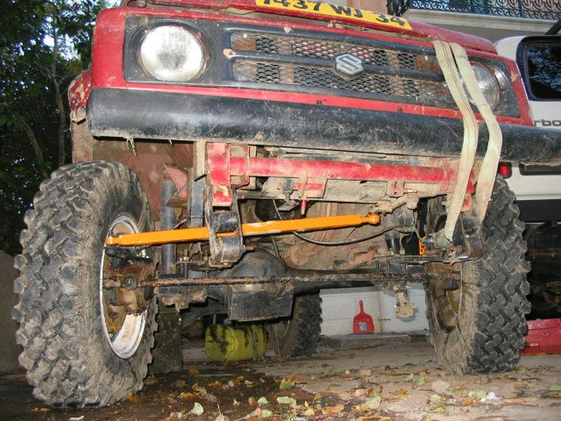

Pour la modif, j'étais dessus à l'instant :mrgreen: voilà ce que j'ai pondu :mrgreen:
L'idée est de récupérer la fixation du bas. Faire un filetage de 16mm dans une barre de 40mm et de renfermer le tour avec une plaque en 6mm, le tout souder sur la platine, histoire de réaliser un bloc robuste et complet entre la platine et la fixation d'origine du pivot.
Par contre, je viens d'aller regarder de plus près le coté droit, du coté du boitier de direction, et faudra que je fasse un montage en blanc pour vérifier si ça va pas toucher sur le bras :-|
La photo est mal prise :oops: et mais plus que le doute car elle n'est pas prise dans l'axe
Par contre si ça passe au niveau du bras de direction, ça ne passera pas au niveau du support de la panhard
et ça m'oblige ( autant donné que la barre de direction sera relevée coté gauche avec la platine ) et remonté énormément le support panhard sur le pont :roll:
Donc ça cogite encore plus :mrgreen: :mrgreen: la modif la plus simple étant encore de mettre la barre d'accouplement derrière le pont ( ça passe avec les tirants ) de monter la platine de déport que sur le pivot coté gauche et de fixer la barre de direction dessus.
A+

Re: Métamorphose
Fin des cogitages :mrgreen: :mrgreen: , j'ai fais mes montages en blanc et comme prèvu
, coté droite, le déport de pivot ne passe pas du tout, ça viens toucher sur le bras du boitier :twisted: :twisted:
Donc je reviens sur ma première idée, j'utilise juste le déport coté gauche pour surélever la barre de direction.
:twisted: La barre de direction passe vraiment limite :shock: Elle est en cours de fabrication et sera réglable, comme tout le reste d'ailleurs
La barre d'accouplement garde sa place d'origine. Heureusement que j'avais prèvu et pas placé les fixations des tirants juste devant :| :mrgreen:
Après être fixé pour le reste, j'ai attaqué la barre panhard. Premier essai ça passe pas :twisted: Je pont vient en butée dessus. Je m'en doutais un peu mais fallais essayé :mrgreen:
Je dessoude et modifie la fixation. C'est nickel, elle sera donc soudée sur l'intérieur. Je perds 3cms en longueur, mais j'espére les récupérer de l'autre coté
Voilà ce que ça donnera. reste à faire la fixation coté pont
A+
A+
