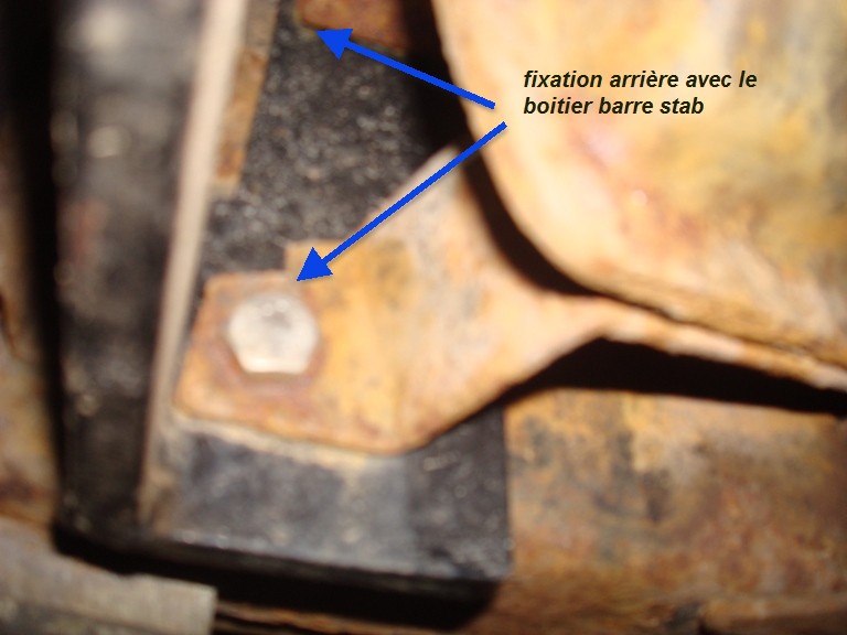

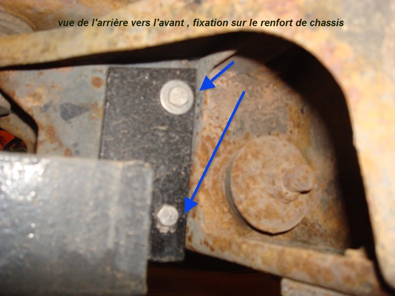

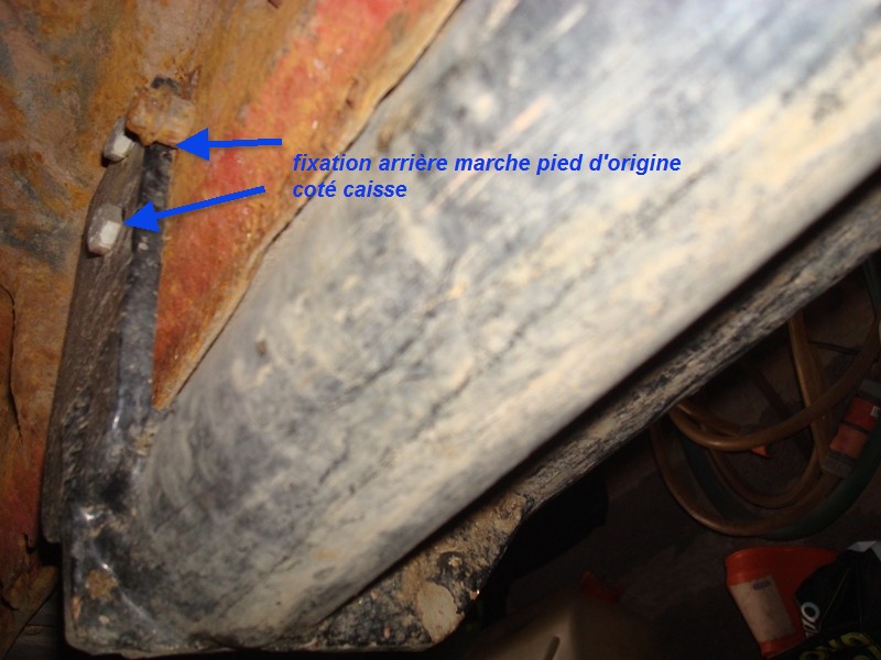

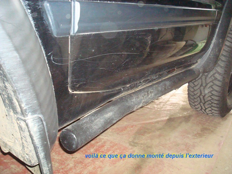

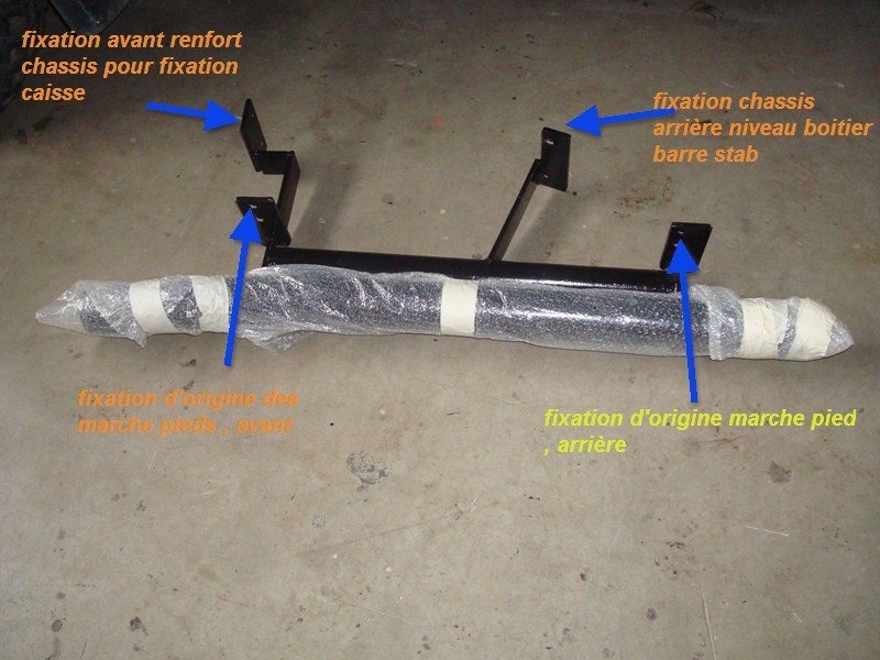

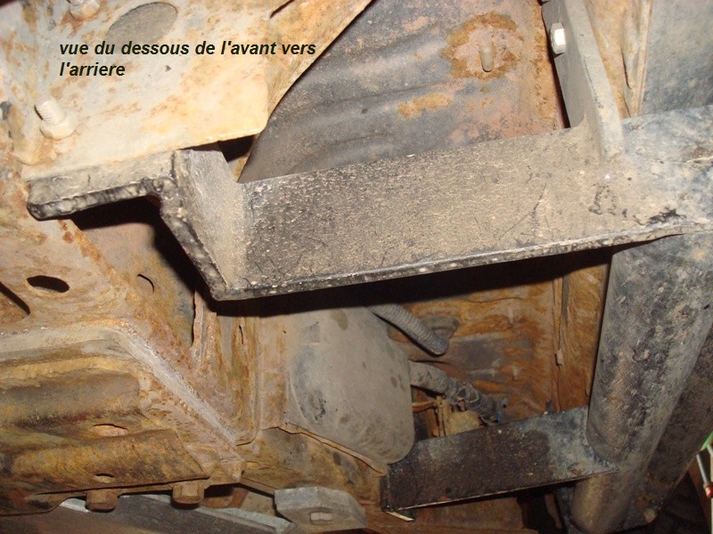

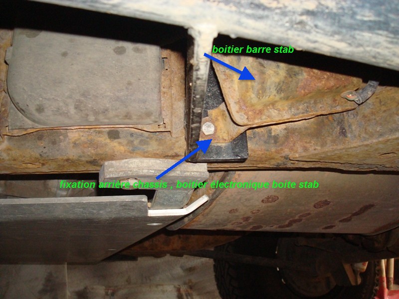

voilà à la demande de Serge patrol , un tsor qui m'a demandé de faire quelques toffs de mes protections de bas de caisse , j'ai décidé de faire un ptit reportage photo , ça pourra peut être servir à quelqu'un ......

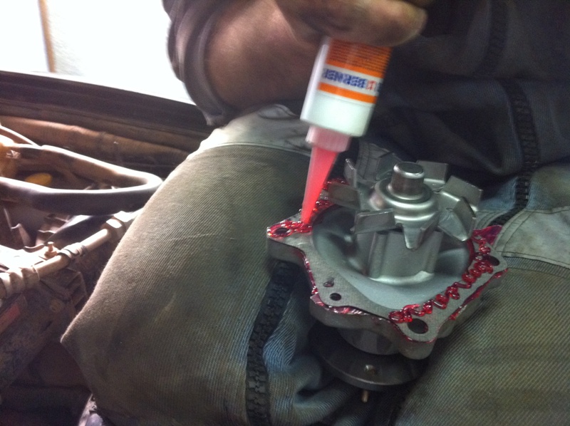

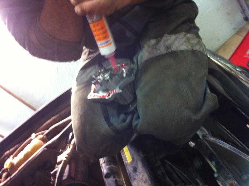

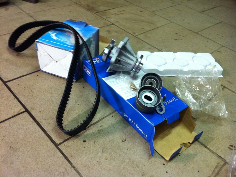

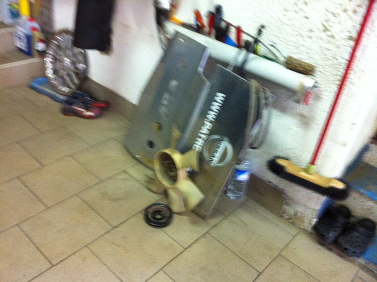

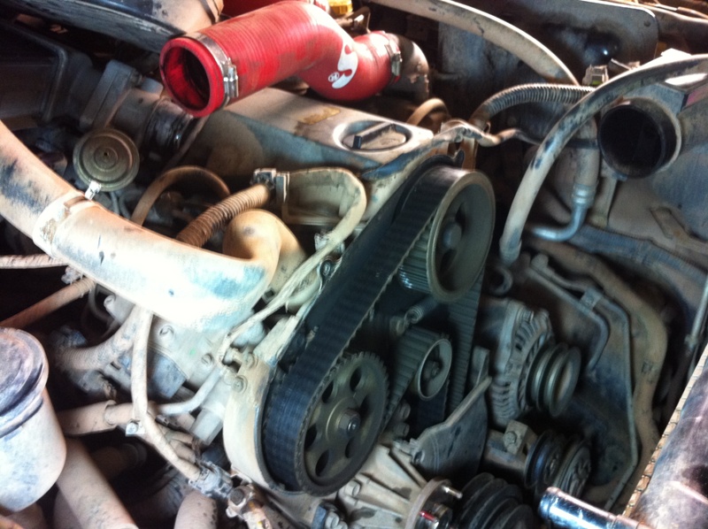

voilà aujourd'hui , avec le cousin ,on a changé la courroie de distribution , ainsi que les galets tendeurs et la pompe à eau de l'intimidator , j'ai fait quelques toffs avec mon i-phone car j'avais oublié l'apn à la maison :benben12: :benben12: :benben12: :benben12: :benben12: :benben12: :clin12: :clin12: :clin12: :clin12:
voilà il est reparti pour 100000 kms :yes12: :yes12: :yes12: :yes12: :yes12: :yes12: :clin12: :clin12: :clin12: :clin12:
merci cousin :clin12: :lagana: :lagana: :lagana:

jolie :respectot: la garantie des 100 000km est faite :bravo12: :ben: :alabierre:
Messages : 18193
Normalement , je la fais tous les 80 000 :clin12:
Donc de ce coté la , je dois être tranquille pour 3 bonnes années :yes12: :yes12: :yes12: :clin12: :ben:
