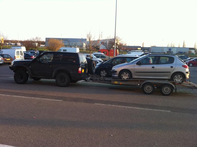

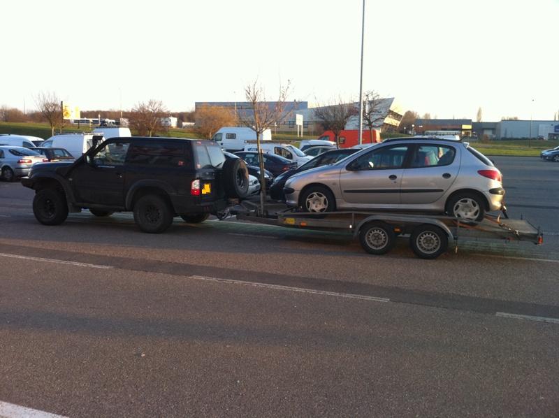

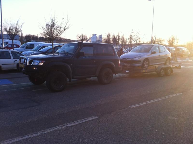

voilà l'intimidator en action :yes12: :yes12: :yes12: :clin12: :ben:
sympa mais la 306 est trop sur l avant , le troll cabre :classe1:
bob84 a écrit :sympa mais la 306 est trop sur l avant , le troll cabre :classe1:
Ouaip on a vu ça sur la photo aussi , mais à la conduite nô problème , j'ai fait 50 bornes sans aucun mouvement de tangage du plateau :clin12: :classe1:

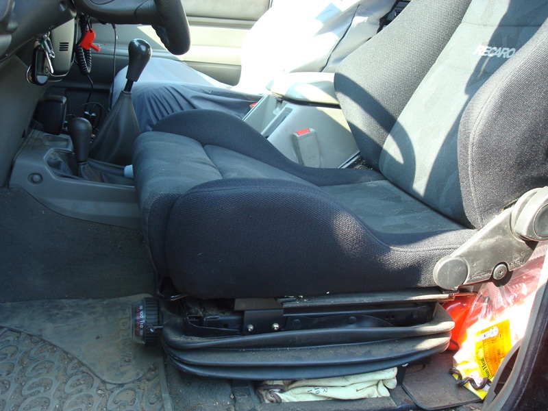

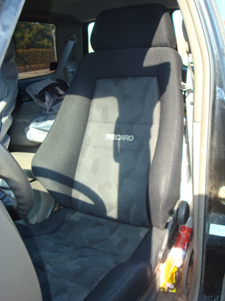

voilà les photos pour Henri , et les autres aussi bien sûr :mrd:
:peur: t'es réglé sur 110 kg!!!!! éric t'as pas un peu grossi? :lol:
matrol11 a écrit ::peur: t'es réglé sur 110 kg!!!!! éric t'as pas un peu grossi? :lol:
non je suis réglé sur 90 kgs c'est vers le haut qu'il faut lire , la petite targette qui est devant les 110 , c'est pour bloquer le siège en compression maxi :yes12: :yes12: :yes12: :yes12: :yes12: :ben:
:peur: :peur: :peur: :peur: :nanana: :nanana: :nanana: non moi aussi j'ai bien crue voir comme Matrol11 la réglage sur 110 :mrd: :mrd: :mrd: :mrd: :mrd: :mrd: :mrd: ah enfin il y a pas que moi qui est pris du poids :respectot: :fume:
du recaro :peur: :peur: :peur: :peur: bè dit donc , y prend soins de ces fesses le ben :rire2: :rire2: :rire2: :rire2: :fume: :mrd: :ben: :ben: :ben: :ben: :ben: :ben: beau travail mon grand :clin12:
bob84 a écrit :du recaro :peur: :peur: :peur: :peur: bè dit donc , y prend soins de ces fesses le ben :rire2: :rire2: :rire2: :rire2: :fume: :mrd: :ben: :ben: :ben: :ben: :ben: :ben: beau travail mon grand :clin12:
merci :clin12: :paille: :lagana: :ben: :mrd: :mrd: :mrd:

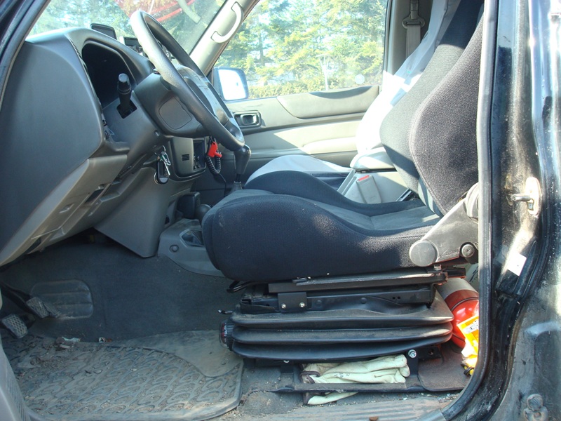

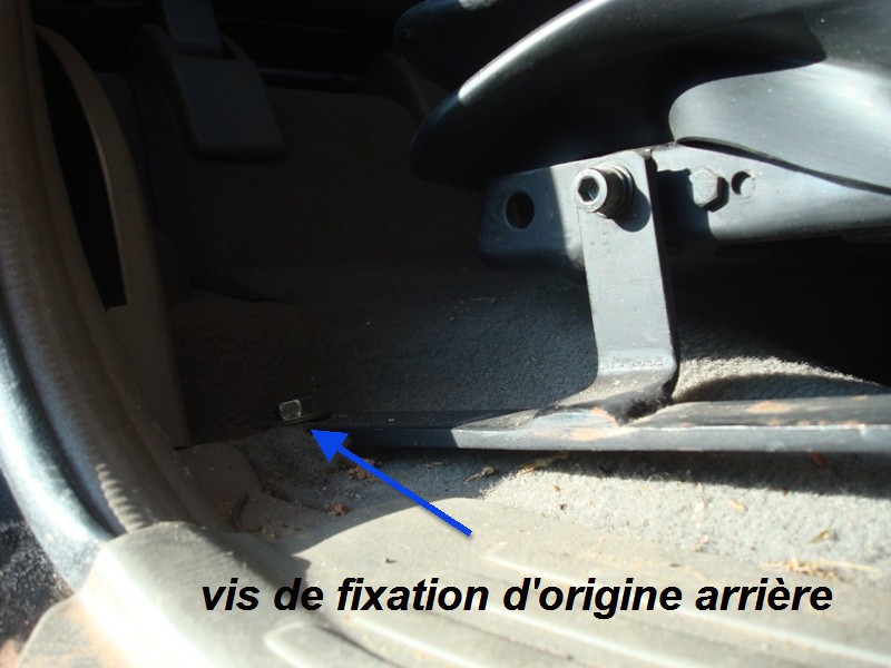

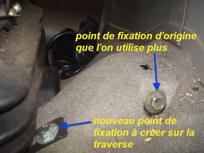

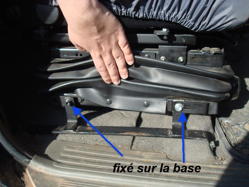

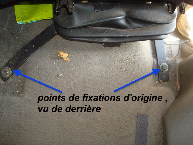

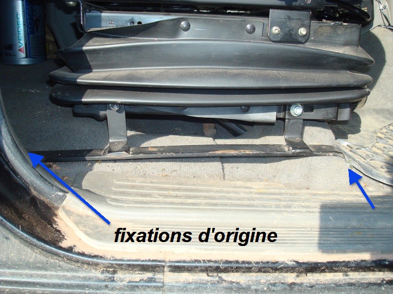

voilà comment j'ai fixé (avec l'aide du cousin ) mes sièges suspendu , tout en pouvant revenir à l'original à tous moments (en cas de vente par exemple ) :clin12: :clin12: :clin12: :clin12:

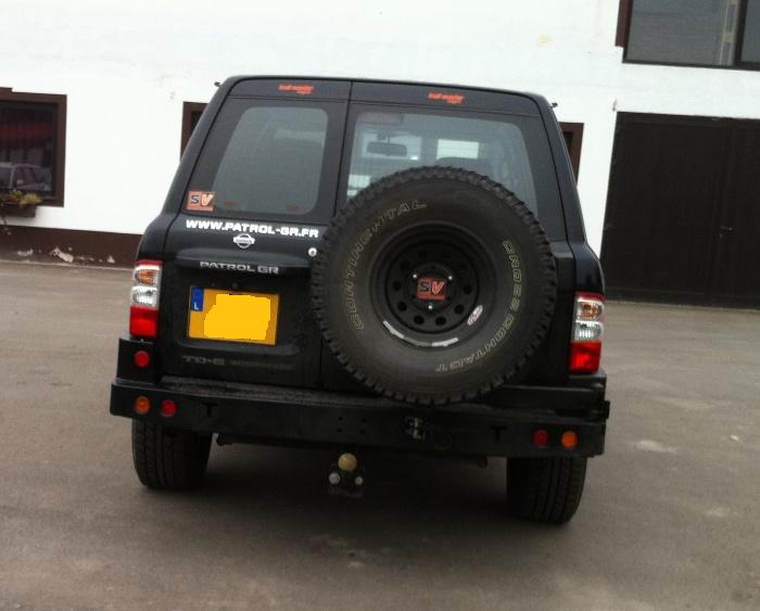

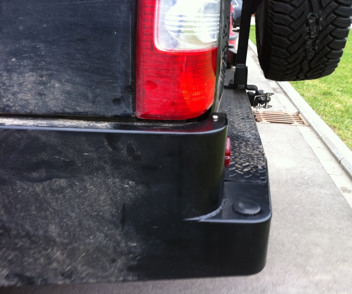

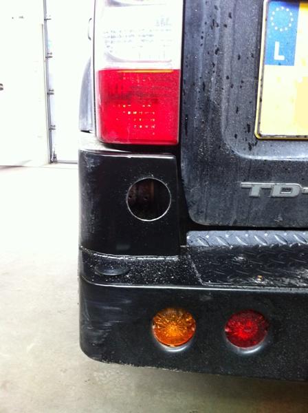

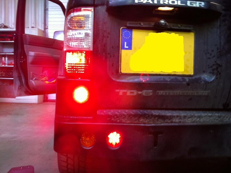

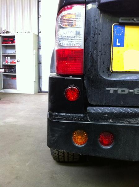

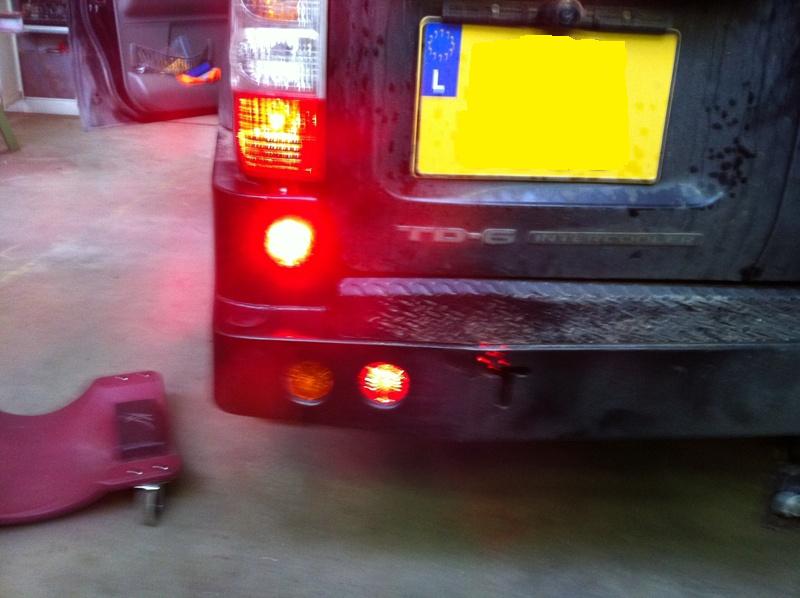

voilà petite modif du pare choc arrière , car l'anti brouillard arrière est obligatoire au grand duché , donc il a fallu y remèdier :clin12: :clin12: :clin12:

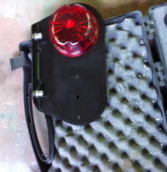

donc je me suis arrangé avec SV pour avoir un feu supplémentaire , que j'ai intégré au pare choc, avec l'aide de Bob ,un collègue de travail ,
car comme tout est protégé sur ce PC je ne voulais pas que ça fasse rajouté :yes12: :yes12: :yes12: :yes12: :yes12: :yes12:
