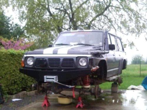

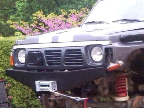

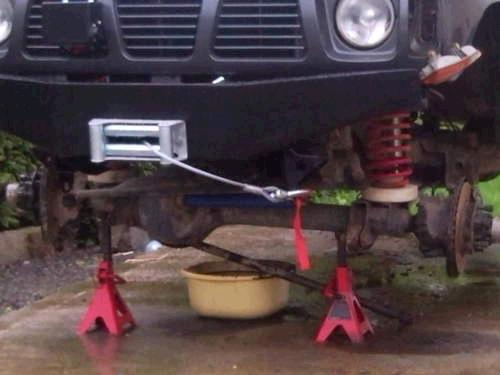

ça y est, le pc est fini: poncé, anti-rouille, peinture et pose :yes:
le treuil est lui aussi à sa place, fixé et branché :yes:
l'amorto de direction a une nouvelle robe
reste plus que les roues et les durites avaiation à poser, les freins à purger, qqs broutilles et il roule :hap:

il est classe ton Pare choc :sup: par contre il a pas de roues ton camion c'est pour ca que tu as mis un treuil :hap:
Re: le Racing West Coast Bus Got The Funk Troll de Rul
vache :shock: z'avez l'oeil :mrgreen: :bdn:
en fait, du coté où la chandelle est la plus basse, c'est le coté où j'ai mis le tirant à déport; l'autre coté est sans tirant (pour l'instant :mrgreen: )
ce qui amène donc à la conclusion que je gagne qqs cm de hauteur en réalignant le pont (vu que le 4x4 est bien horiontal) :yes:
ce qui m'a permis de mettre un treuil + un pc sans que le troll penche de l'avant :hap:
