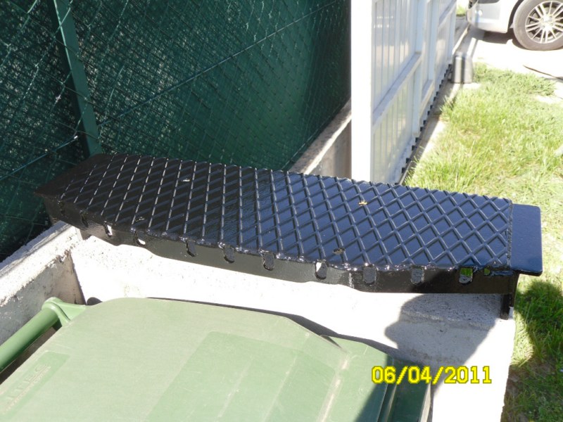

le support

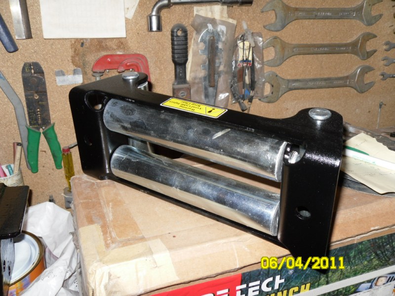

le guide

et voilà tout monté,reste plus que le branchement

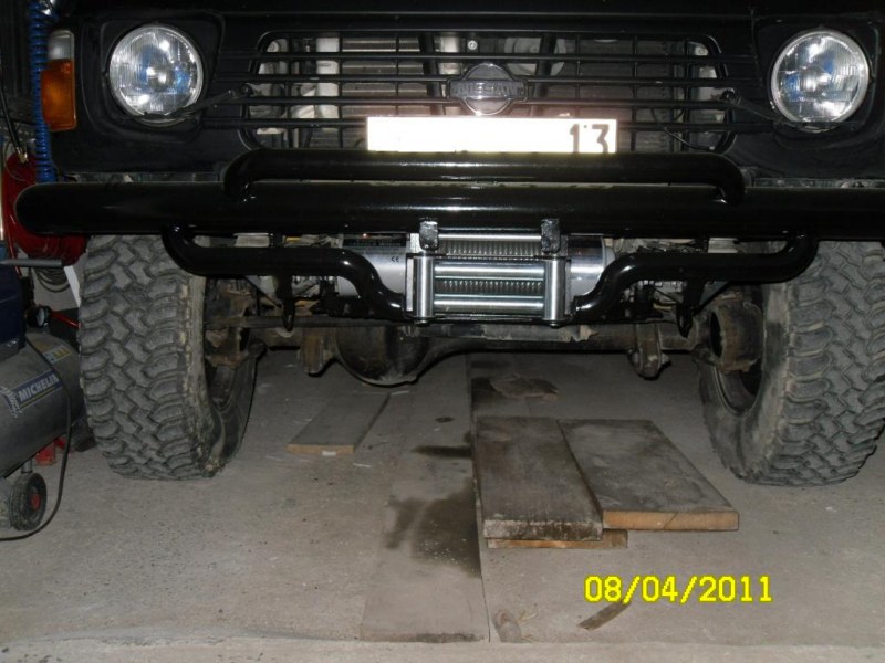

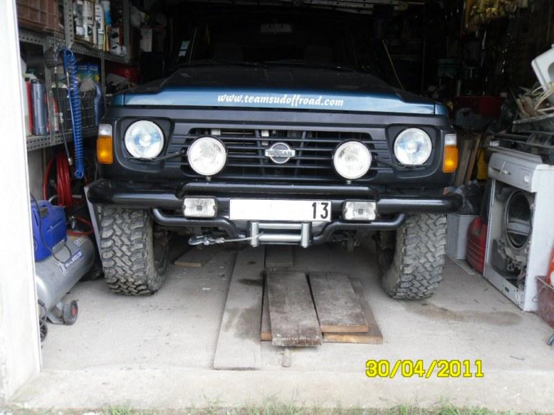

j'ai enfin fini le branchement du treuil et le Pc av et j'ai remonté les phares,c'est un peu plus chargé mais tant pis

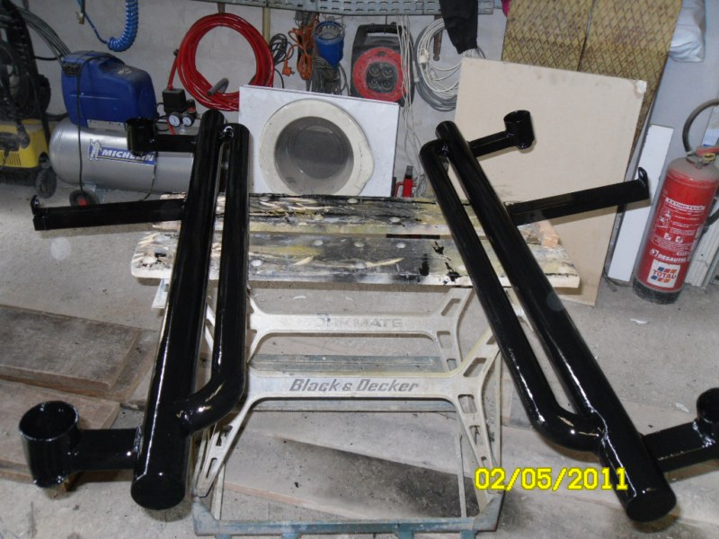

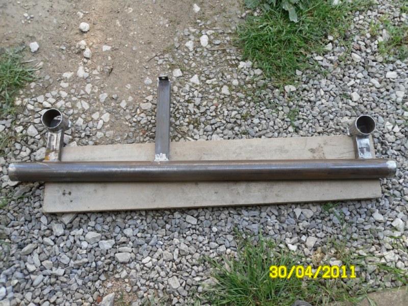

au rasso 2010 j'ai massacré les marches pieds alors je me suis décidé à fabriquer des barres de protections et je suis contant du résultat

j'ai rajouté un tube de 40 pour rappeler le marche pieds

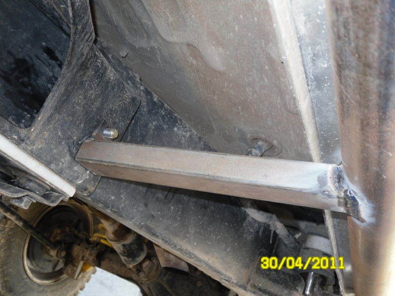

comme les 2 fixations ne semblé pas suffisantes j'ai rajouté un tube qui se fixe sur le châssis dans un trou existant

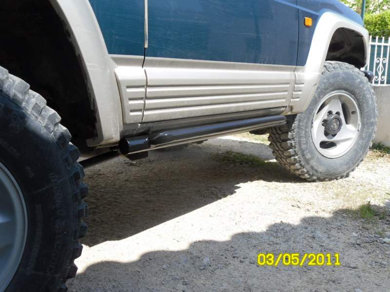

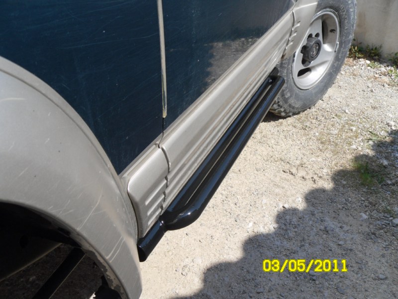

Re: le 60 de Serge
Message par sergepatrol »

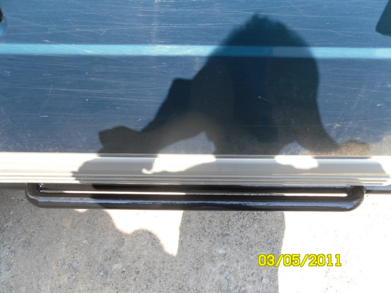

et voilĂ  ce que sa donne une fois en place
