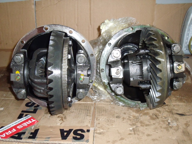

Le jeux des erreurs vous connaissez ?

à gauche : pont avant classique
à droite : pont arrière à glissement limité
A+

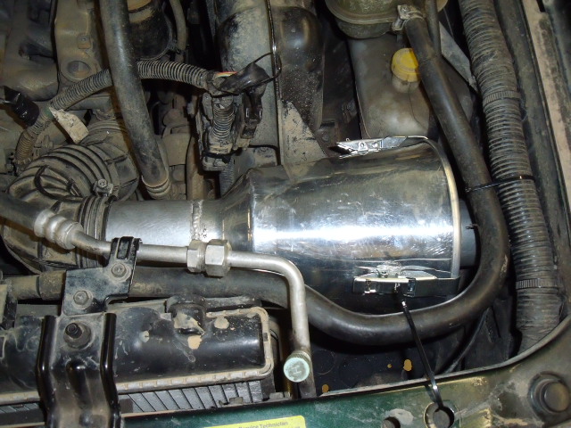

Ma nouvelle boite à air avec modifs d'adaptation maison.
Merki Grand Mendes (Alain pour les intimes)

defrance a écrit :à gauche : pont avant classique
A+
T'es pas rigolos DEFRANCE, mais je te dois une bière.... :yes:
:chin: :chin:
Et si avec les deux je n'en faisait qu'un :?: :idea: :oops:

moi aussi j'ai été aussi curieux que toi et j'en ai démonté 4 :mrgreen: :mrgreen: 2 de 2L8 et 2 de 4L2 ;)
A+

Le pont avant c'est celui de mon Y61, le pont arrière c'est un Terrano II 2,7 TD.
Tout est identique le nombre de canelures des arbres et la largeur.
Je vais donc prélever le GL du Terrano et le mettre dans mon pont Y61...en concervant le pignon d'attaque et la grande couronne du Trol.
Le seul truc qui me gêne un peut c'est que le pont AR est d'occas et que je vais le faire tourner dans le sens contraire de celui ou il a déjà tourné depuis 150000 Kms

Il y a que les planétaires et satellites qui vont tourner dans l'autre sens et seulement en TT et vu comment c'est foutu pas de probleme.
A+

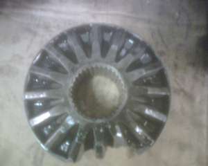

Souvenirs d'un bris de pont AR :oops: :oops: :oops: :oops:
