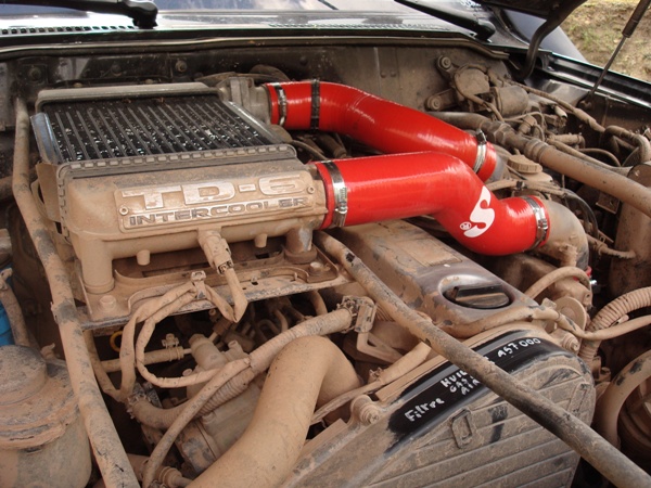

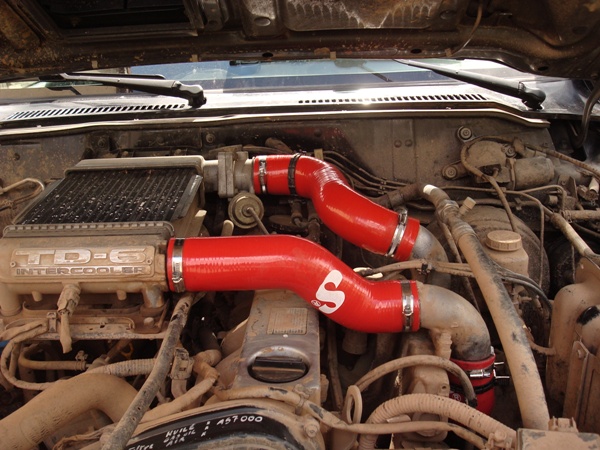

voilà c'est fait , vidange + filtre à huile à gas oil et à air , et j'en ai profité pour changer les durites de l'intercooler , fournies par mon ami Denis , lors de l'achat du véhicule , :clin12: :clin12: :clin12: :clin12: deux trois toffs cet après midi :yes12: :yes12: :yes12: :yes12:

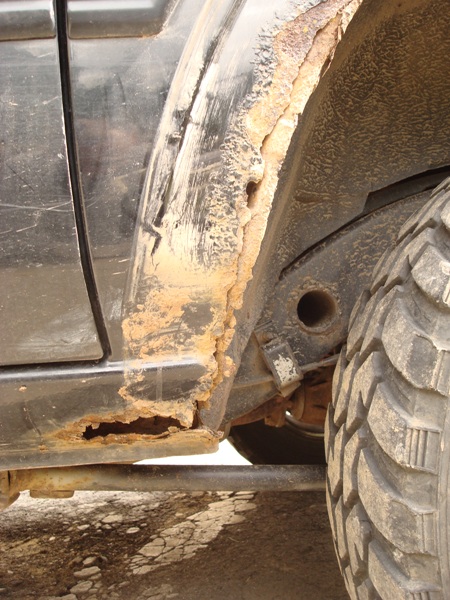

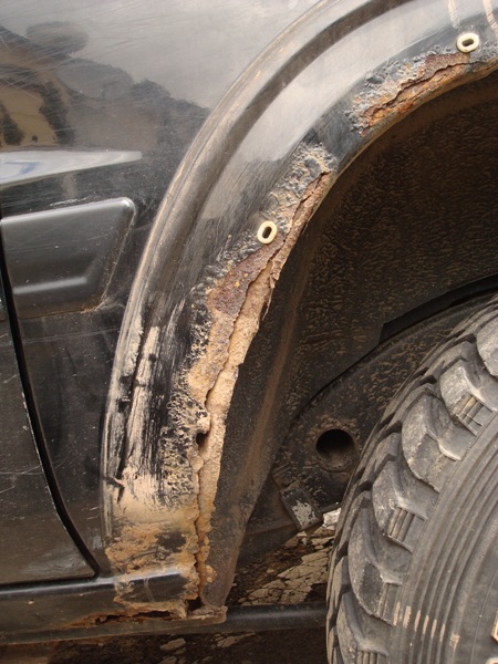

voilà deux toffs prisent avec un vrai appareil , on se rend mieux compte des dégats :oups1234: :oups1234: :oups1234: :oups1234: :oups1234: :oups1234: :oups1234:
puis voilà les durites montées :yes12: :yes12: :yes12: :yes12:
(chez moi elles sont rouges Philou) :mrd: :mrd: :mrd: :mrd: :mrd:
:peur: elles sont propre tes durites... t'as vu la vidange a été faite à 157000 :rire2:

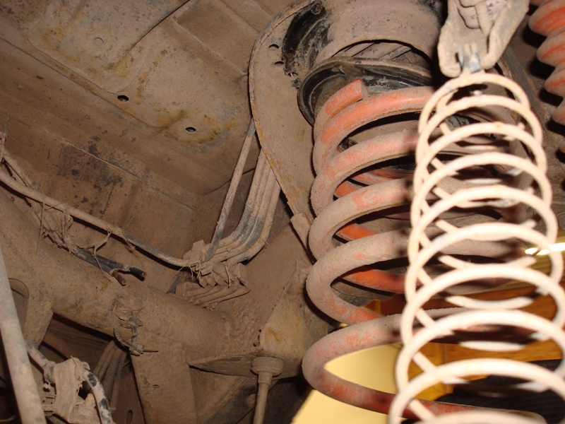

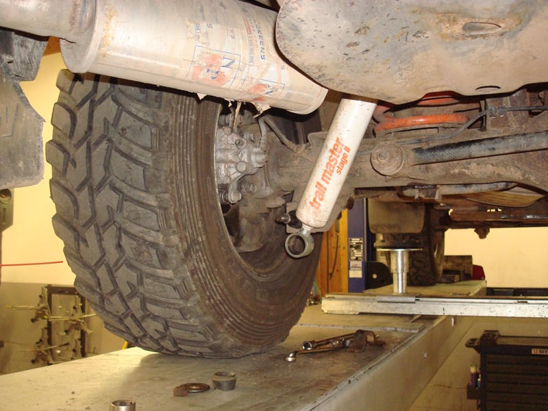

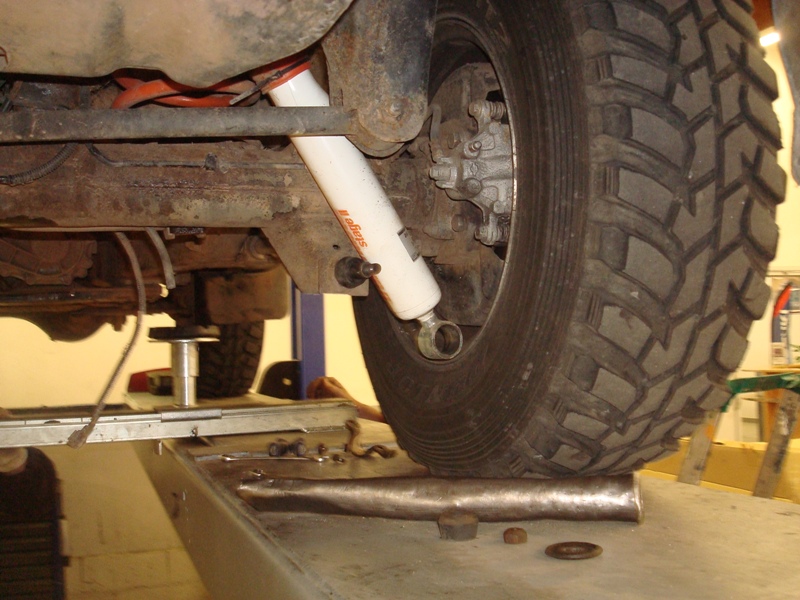

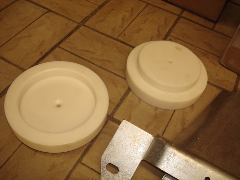

voilà quelques photos de la mise en place des cales superieures des ressorts d'amortisseurs arrières

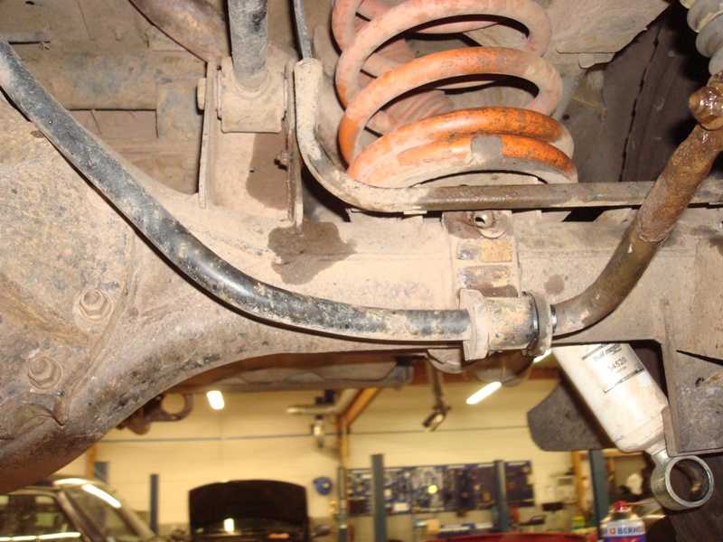

bon d'abord , lacher de la barre stab :clin12: :clin12: :clin12: :clin12: :clin12: :clin12:
on éssayé au rotules , mais ça a coincé , donc on a enlevé les deux caoutchouc afin que la barre stab perde sa force

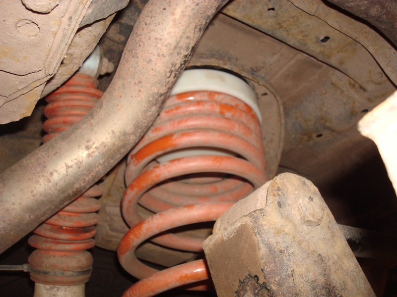

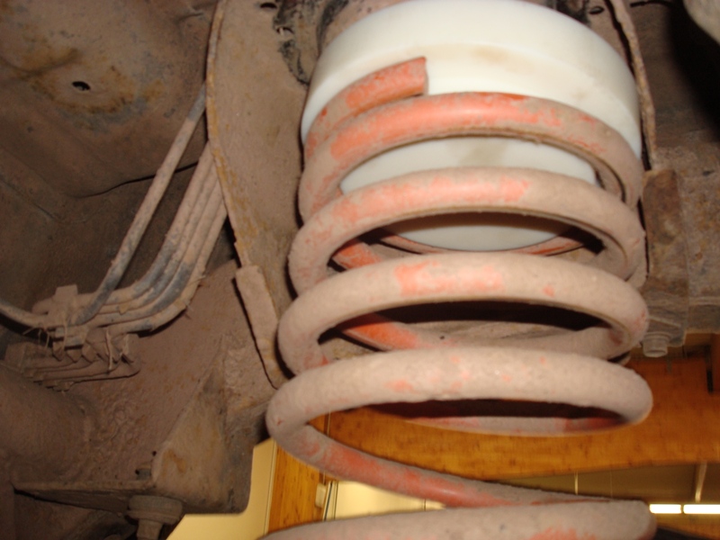

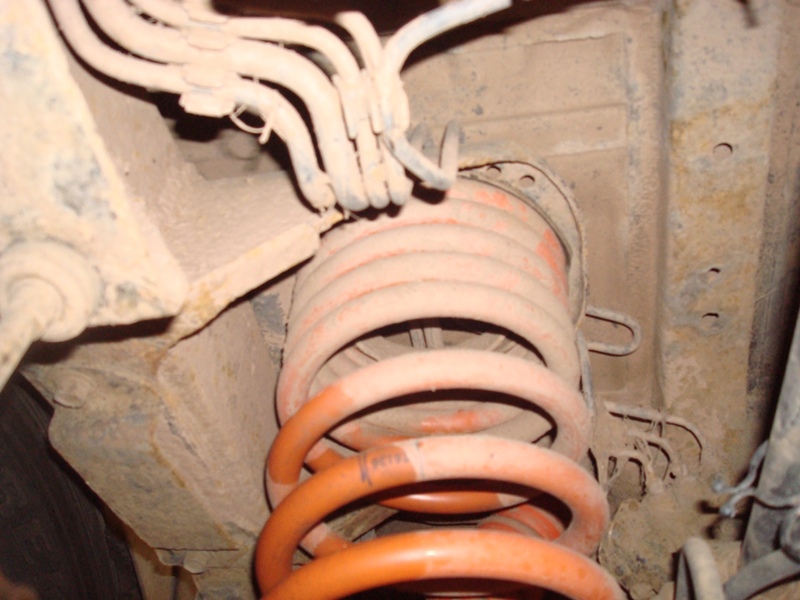

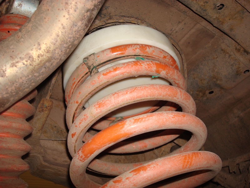

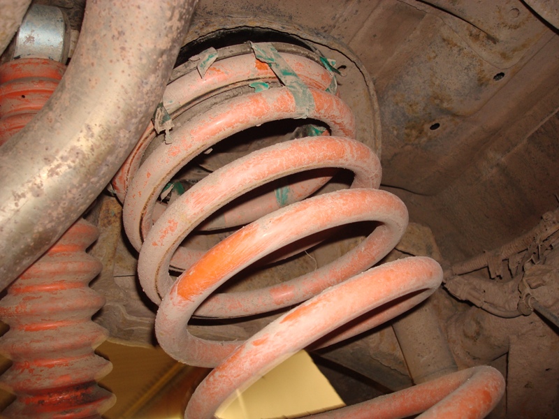

puis démontage des diverses durites ,des amortisseurs , le bas seulement , et après on lève le bahut , jusqu'à ce que les ressorts se décollent d'en haut , on vire les caoutchoucs , et on met les cales à leurs emplacement , puis il faut être à trois , un qui manipule la descente du pont , et les deux autres qui tiennent un ressort chacun en le guidant afin que les cales se mettent bien en place :clin12: :clin12: :clin12: :clin12: :clin12: :clin12: :clin12: :clin12: :clin12: :clin12:
place aux toffs
suite :clin12:
Merci mon Lolo pour ces supers cales , elles sont nickel chrome :-)

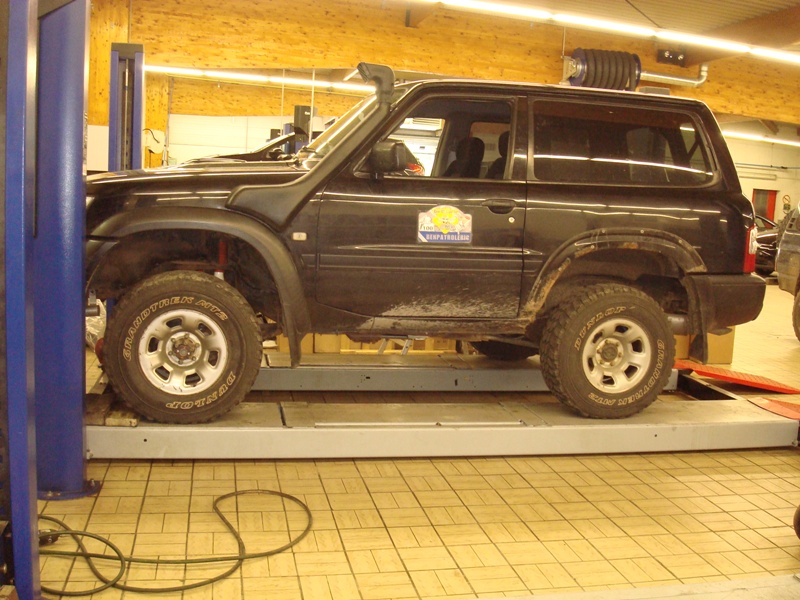

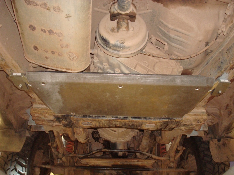

j'avais encore la protection de boite de transfert à monter , donc j'en ai profité que le bahut soit sur le pont pour la monter :yes12: :yes12: :yes12: :yes12:
suite :clin12:
voilà le résultat , bahut enfin droit , et vachement plus agréable à conduire , plus de fermeté , et moins cette sensation bateau , :clin12: :clin12: :clin12: :clin12: :clin12:

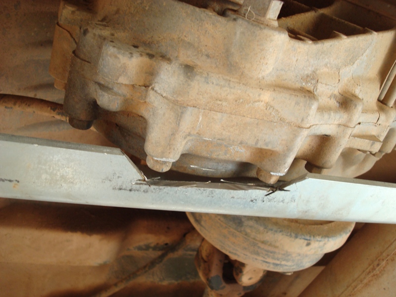

par contre des énormes vibrations , même au ralenti , alors que l'arbre de transmission ne tourne pas :inter?: :inter?: :inter?: :inter?: :inter?: :inter?: :inter?: :inter?: :inter?: :inter?:

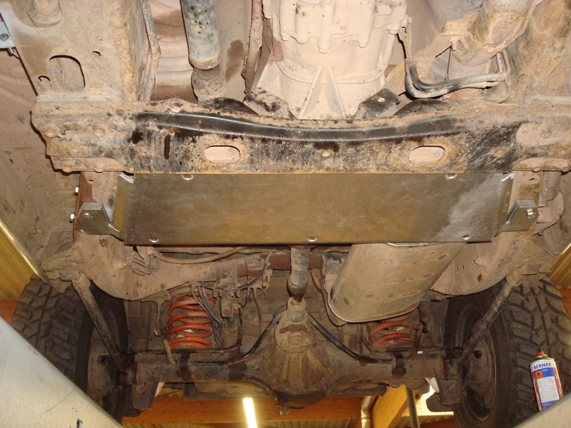

je suis passé chez le cousin , et avec lui on a décidé de démonter la traverse de la plaque de protection de la boite de transfert , et la surprise :peur: :peur: :peur: :peur:
les vibrations viennent , du fait que les vis de la boite de transfert touchaient l'equerre en alu , donc , quelques coups de meuleuse , m'on aidé à faire disparaître ces vibrations hyper désagréables :yes12: :yes12: :yes12: :yes12: :yes12: :yes12: :yes12: :yes12:
Super que tu ais pu résoudre ton problème de vibrations :yes12: :bravo12:
