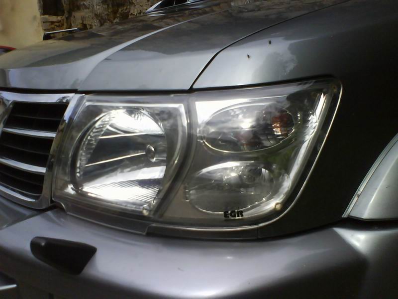

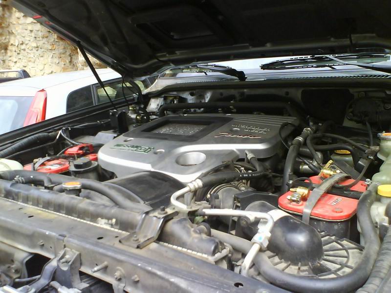

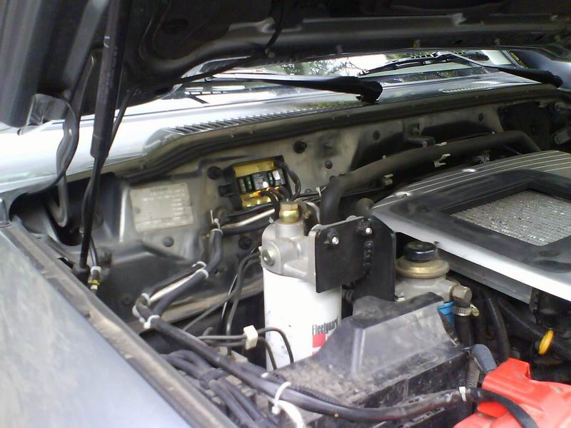

mes protections de phares egr ,la deuxieme batterie ,le coupleur separateur et le filtre séparateur d eau :mrgreen:

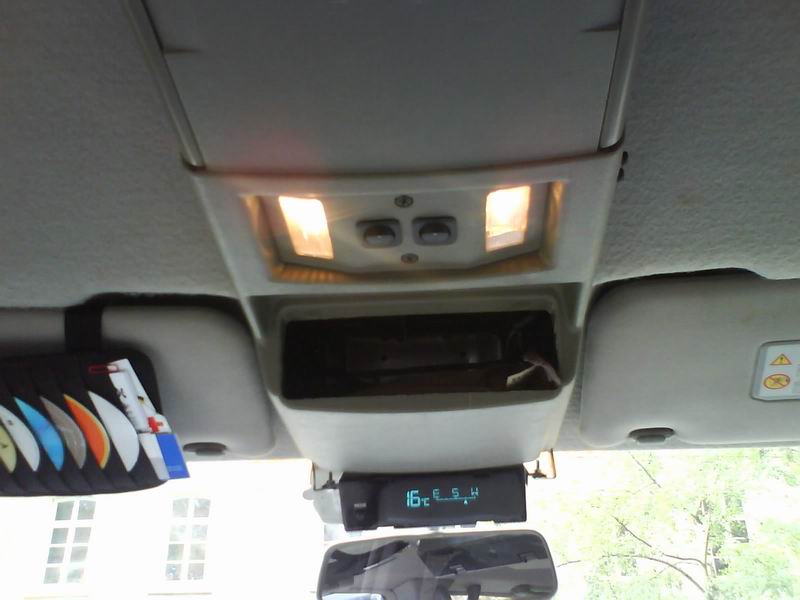

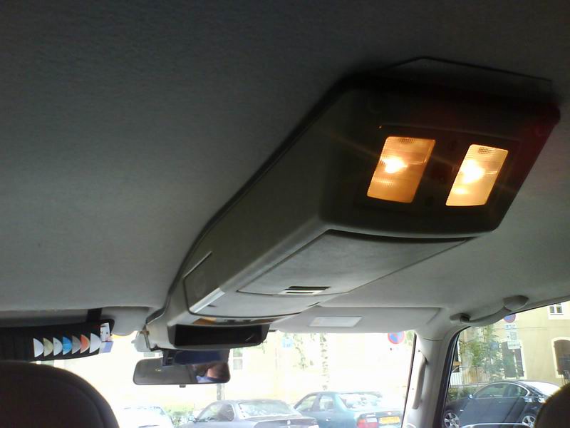

consoles de plafond ,avec modif temporaire de la temperature ext et boussole ,la console et prevu pour recevoir une radio typ uhf/vhf , :mrgreen: :mrgreen:

t'as mis deux optima rouze ?? ;)
pas de problème de démarrage ??? 8)
:chin:
Re: 60 + 61 3.0l
je voulais en faite mettre une rouge pour demarrage et treuil que je n ais pas encore :oops: et jaune pour les accessoire ,frigo et autre :?: :!: , mais comme sur le coupleur separateur il te demande de ne pas depasser 10% de difference entre les 2 batterie , avec les optima la jaune a plus d empérage que la rouge ,
alors deux rouge ;)
