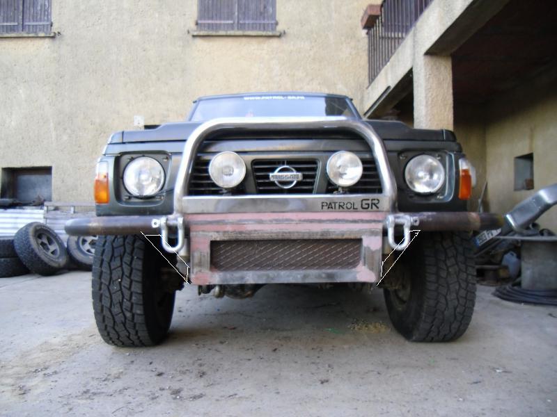

ayé! j'ai posé les manilles et bouché les trous :yes12: :yes12: :yes12: :rire2:
il est presque fini, manque plus qu'à allé chercher de la peinture!
j'ai pensé aussi à posé devant deux tampons pour protégé la plaque d'immatriculation qui va être au milieu des deux manilles!? :benben12:

bien jouer les manilles excellent :bravo12: :bravo12: par contre stp au rasso t essai de pas me coller au cul dans les zones :nanana: :mrd: :mrd: :mrd: :mrd: :mrd: :mrd: :mrd: :mrd: par contre a l apero pas de problemes :yes12:
pour la plaque si tu la met entre les manilles , sur le tube c est la partie basse de ton pc qui va tout prendre, le tube au milieux y risque rien si y touche sur la plaque c est que t etait bourré et tu t es mangé un arbre ou un mur :mrd: :mrd: :mrd: :mrd: :mrd: :mrd:

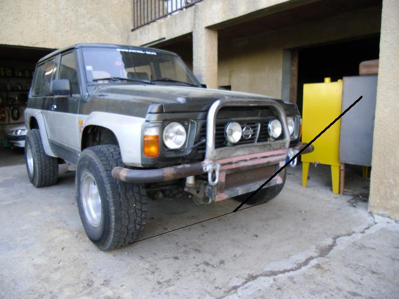

dimanche j ai fais une sortie , et le seul truc qu a touché un peu c est le ski evidement ca sert a ca et les rouleaux du treuil ainsi que l angle du chassis compare tes tofs avec mon trol et nos plaques seront a peu prés au meme endroit ,tu peu le mesurer aussi , tu prends 2manches a balai ou 2truc droit , tu place le premier au sol collé contre le point d appui de tes roues au sol perpendiculairement au trol comme si tu voulais monter dessus tu place le bout du deuxieme manche contre le premier et tu monte le premier truc que tu rencontre te donne une idée de ton angle d attaque
c est claire ou pas :lol:

je vairai bien des renforts a droite et a gauche qui protegerai des supports de caisse
et en noir c est en gros ce que j t expliquai
Re: y60 court de dams.11
OK pour l'angle d'attaque :bravo12: avec le dessin je comprend mieux :mrd: :mrd: :mrd: :lol:
pour les renfort j'y avait pensé aussi mais je me suis dit qu'il été assez costaux... mais comme tu m'en parle c'est vrai que je pourrais les faire, vu ton dessin ça lui donne plus de geule :bravo12: et je suis plus à 5 kilo près :lol123:
PS: promis je me tiendrai loin de ton PC arrière :rire2: et pour l'apéro je suis partant aussi :yes12: :rire2:
merci bob pour tes conseils :paille: :clin12:
