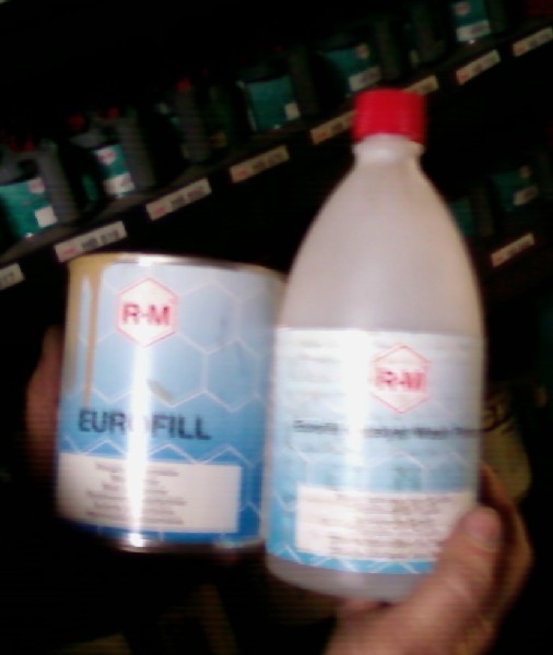

qu'est ce que tu appelles " phosphatant " ?
:mrgreen: coucou Guillaume !
le phosphatant est "une sorte d'après" que les carrossiers utilisent sur tole neuve ou décapée !
je te donnerai une ref produit demain :chin:
bon courage :yes:

tiens ! Vinctroll, montopain carrossier, il utilise ça :
c'est un truc jaunatre bi composant ! :arrow:
:fet: oui je sais la photo est pourriiie :fet:
bon courage ! :D
