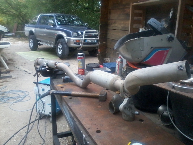

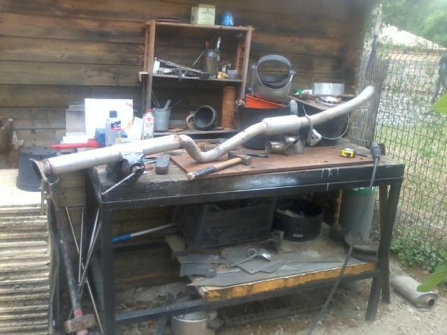

la suite vous remarquerez sur une des tofs :
l inspecteur des travaux fini il s appel atos a 11 mois c est un petit roth de 47 kg deja :peur: :benben12: y fais que des connerie mais il est brave :bete12: :bete12: :lol:
carbox kangoo 012.jpg (163.54 Kio) Vu 17080 fois
carbox kangoo 016.jpg (175.77 Kio) Vu 17080 fois
carbox kangoo 013.jpg (162 Kio) Vu 17080 fois
carbox kangoo 007.jpg (85.69 Kio) Vu 17080 fois

tu as mis la rondelle?
Re: trolls de bob84 3.3 et y60 et maintenant l200 97

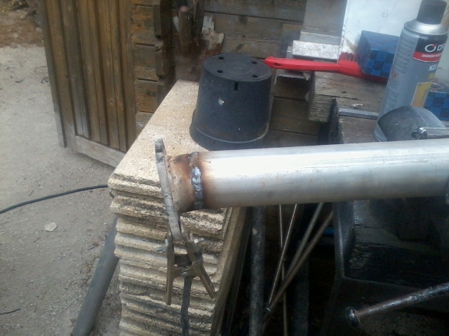

heu non pas de rondelle mais ca marche très bien quand même y a que les remplacement de gamelles qui sont en 60,3 pour le reste c est tube origine par endroit ca tombe a 48 :peur: et 2/3 (deux tiers) de 48 ca fait pas gros donc j ai laissé comme ca en + j avais rien de bien pour le faire si t as un truc qui peux faire dans tes archives mène le ,le primaire est facile a démonter on le pointeras dans la bride en sortie du primaire, ça fais pas plus de 50 cm du turbo ca pourras le faire un petit essai ensuite si c est concluant je le laisse si non re demontage et je le vire

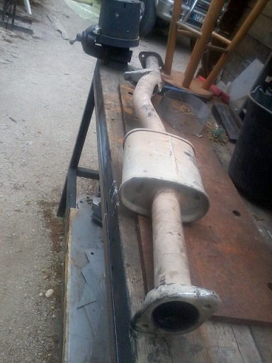

j en profite pour remetre 2/3 tofs du bahut
carbox kangoo 009.jpg (199.49 Kio) Vu 17067 fois
carbox kangoo 002.jpg (200.57 Kio) Vu 17067 fois
carbox kangoo 008.jpg (212.99 Kio) Vu 17067 fois

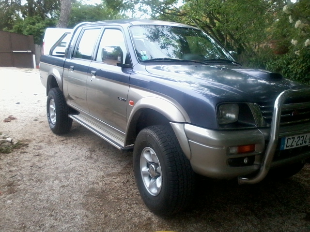

elle est bien belle ta baignoire!! :alabierre: :alabierre: :alabierre:
Je dirais même qu'elle est de plus en plus belle cette baignoire :bravo12:

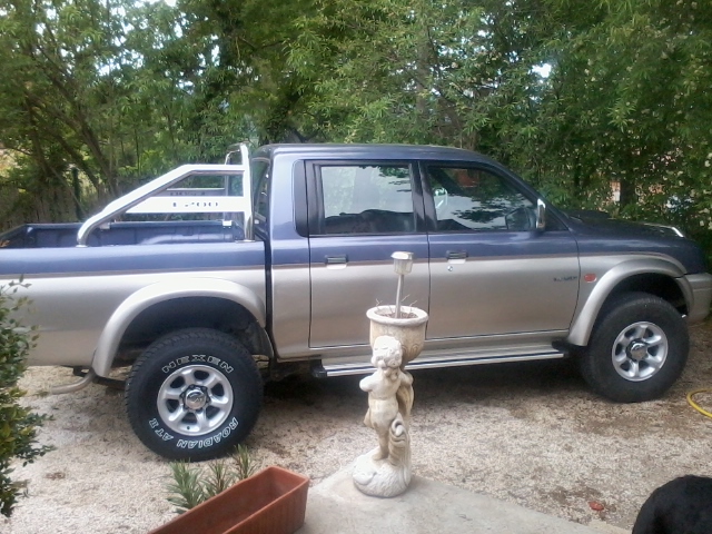

Bah moi j´lui trouve la classe à cette baignoire, très américain ouaip.
Manque juste un truc pour etre parfaite :

perso j'aime pas les Mitsubishi mais bravo le tient et tres propre :bravo12: :alabierre: :alabierre:
un 2.8TD de 1991
et
un 2.8TD6 de 1999
tof portable solid olive 01 14 055.jpg (97.67 Kio) Vu 17021 fois
tof portable solid olive 01 14 053.jpg (119.31 Kio) Vu 17021 fois
carbox kangoo 013.jpg (85.25 Kio) Vu 17021 fois

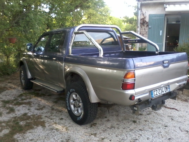

Elle est belle ta Peniche mon bon :alabierre: :alabierre:
