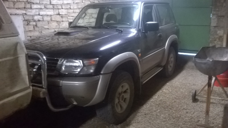

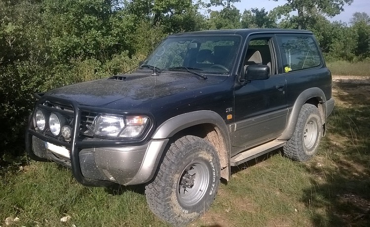

le 3.3 étant partit voila son remplaçant un y61 TD6 de 1999
et avec les premieres modifs
un 2.8TD de 1991
et
un 2.8TD6 de 1999
Re: Mon 3.3TD et mon 2.8TD
Belle base de travail , je te fais confiance pour le modifier aux petits oignons :bravo12: :alabierre:

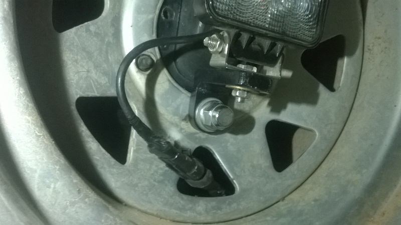

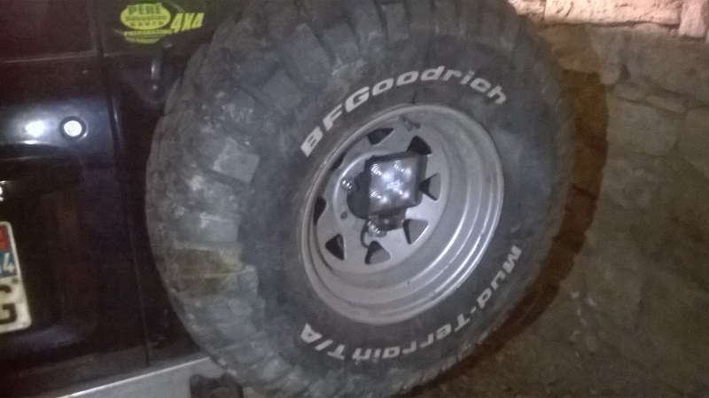

pose d'un phare de recul supplémentaire

Re: Mon 3.3TD, mon 2.8TD et mon TD6

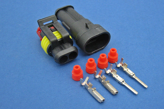

joli la prise rapide! :cartonne12: :cartonne12:
TROL30
Messages : 73
Message par TROL30 »
C'est une prise étanche

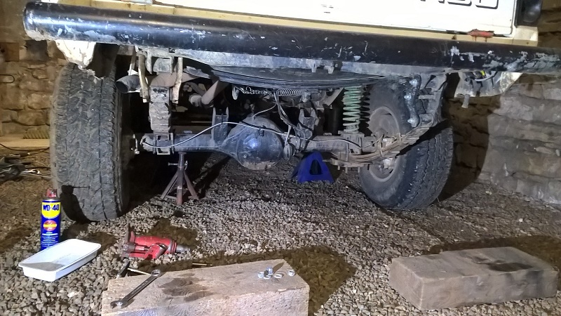

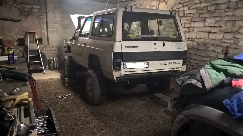

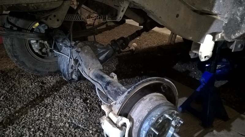

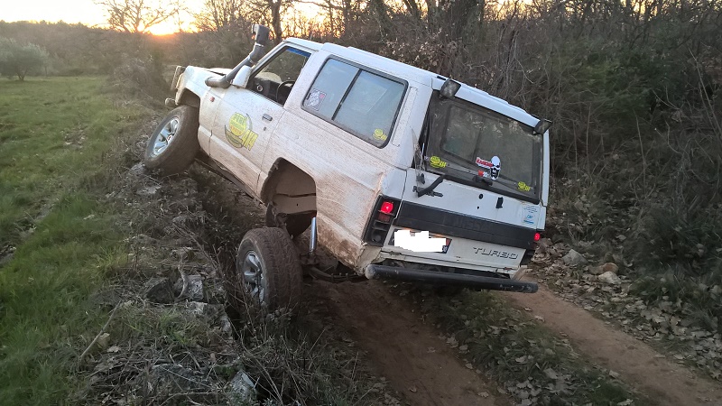

j'ai finalement décidé de virer les ressorts supplémentaires pour mettre les lames sur le pont.
Avant le 4X4 était a plat et j'avais peut de compression et encore moins de détente, maintenant l'arriere est 4 cm plut haut que l'avant et j'ai un joli croisement; bref que du bonheur :yes12: :yes12:
me manque plus qu'a faire la barre anti couple
super , il a tout de suite une autre allure :bravo12: :bravo12: :bravo12:
et pour l'avant tu gardes ton montage avec ressorts + lames?
TROL30
Messages : 73
Désolé pour le retard missa (juste 1 mois :mrd: ) devant j'étais deja en 100 % ressorts donc j'ai rien changé

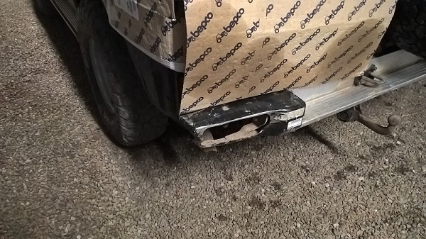

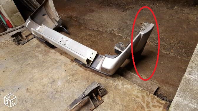

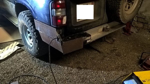

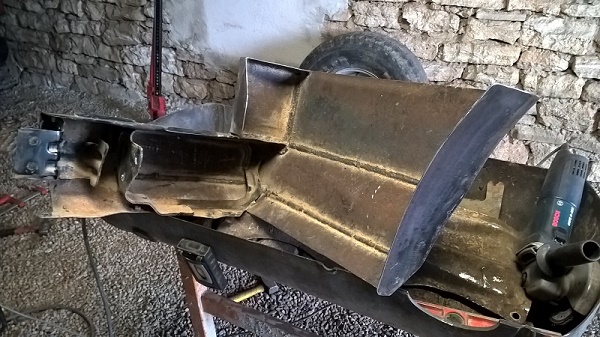

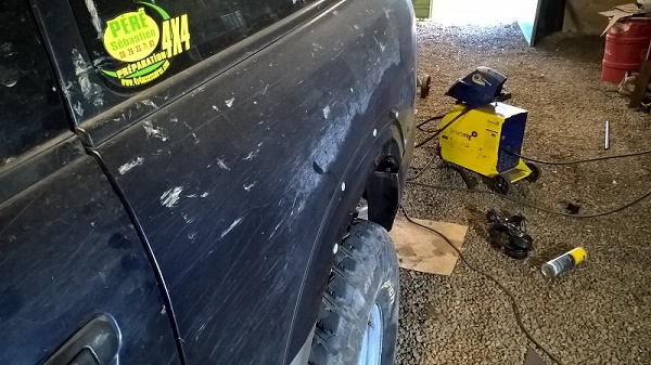

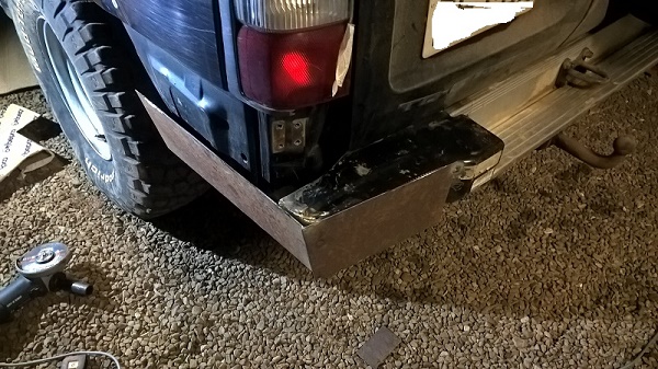

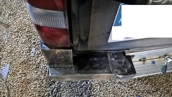

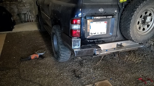

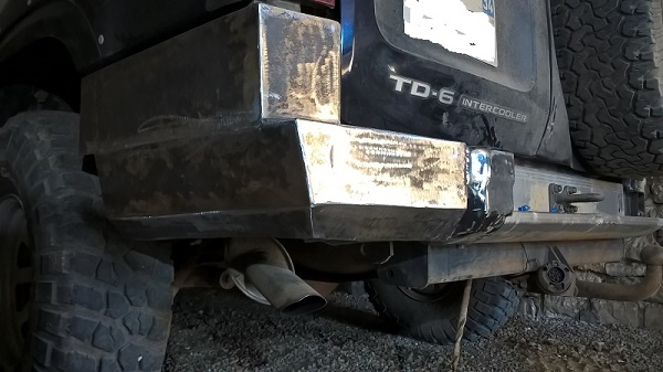

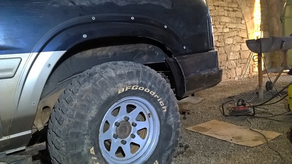

Vu que j'ai monté dans jantes de baroud et supprimé les élargisseurs sur le 61 pour le rétrécir un peu, j'ai rencontré un problème au niveau du pare-chocs arrière car l'élargisseur ne se démonte pas contrairement a celui du pc avant
et vu que le pc prévu sans les élargisseurs coute 500€ chez nini, jai regardé du coté des pare-chocs style arb; tous prévu pour la largeur des elargisseurs :grrrr: .
alors ce week-end j'ai sorti une tĂ´le, la disqueuse et le mig...
un 2.8TD de 1991
et
un 2.8TD6 de 1999
