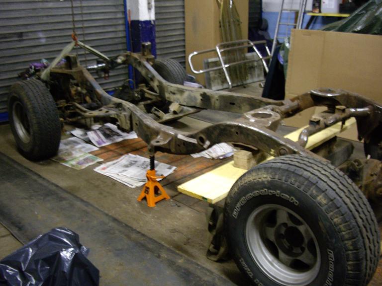

wolf a écrit :pourquoi tu emmene pas le chassis chez SPIB pour le faire sabler? c'est pas loin en plus :sacvin:
oui je c, j'avais été pour le boulot déjà. Je lui avais demandé, pour un sablage + peinture, faut compter 900€. Et juste le sablage, ds les 400/500 € .
Donc même si j'arrive avoir un prix, juste pr le sablage, en-dessous de 250/300€ je pense que c'est pas possible... :oups1234:
Encore 1 jrn de ponçage, et le chassis + pont avt sera fini. J'ai était voir pr un traitement anti-rouille (se sera surement "frameto") et une peinture (+les brosses, papier de verre, ...) j'en aurais pour gd max 100/125 €. Je suis loin du compte pr juste un sablage... :bravo12:
C'est sûr que le travail n'est pas aussi performant, mais pour un 4x4... et puis même si je le laisse comme ça, je serais tranquil encore une paire d'année avt que le chassis casse ! :mdr12345: alors un ponçage suffira ! :yes12:
Dernier jour des travaux avant la reprise du "vrai" travail cette fois. :oups1234:
Ou ça en ai:

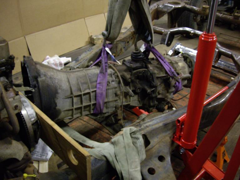

_Moteur et boîte désaccouplés
_pont avant out
_chassis entierement nu
Y a plus qu' à attaquer la suite. Mtnt ça ira moins vite, avec la reprise du travail, mais ça devrai le faire quand même! doucement mes sûrement :yes12:
