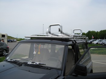

jolie troll :sup:
c'est quoi en bout de capot :!: un viseur? :shock: :mrgreen:

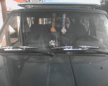

En solidarité pour mes amis França!s (un p'tit drapeau) :hap:

dams.11 a écrit :jolie troll :sup:
Ouai l'idée du viseur :hap:
Dans certaines situations,ça peut servir :chin: :chin: :chin:

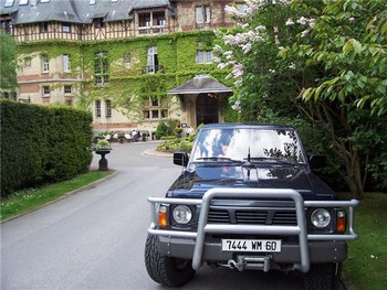

Ce wk je me suis fais un petit plaisir
Je suis allé chercher ce pare buffle dans L'OISE! :D :D :D :D

;) pas mal il a l'air costo ;)
sur la derniere tof c'est ta maison derriere? :shock:

matrol11 a écrit :;) pas mal il a l'air costo ;)
Pour la maison (dommage)
Oui il est très costaud(c'est en galvanisé)
Un peu de ponçage et une petite peinture et je le monte sur le camion ;) ;) ;) ;)
Tu sais fixer un treuil directement sur le pare buffle
Re: Mon modest camion!
:roll: à mon avis le treuil il faut mieux le fixer aux longerons du chasis, car même s'il est costaud ton pb à déjà un bras de levier par rapport au chassis. Le jour ou tu vas te servir de ton treuil tu risques de tout vriller :roll:
ou alors tu te sers de ton pb pour le fixer dans l'allignement du chassis, par contre le galva quand tu soudes, ça projete des vapeurs de cyanure :evil:
matrol11 a écrit ::roll: à mon avis le treuil il faut mieux le fixer aux longerons du chasis, car même s'il est costaud ton pb à déjà un bras de levier par rapport au chassis. Le jour ou tu vas te servir de ton treuil tu risques de tout vriller :roll:
Je ferai des photos ,les pattes de fixation pour un treuil sont déjà sur le pare buffle ;) ;) au niveau des longerons

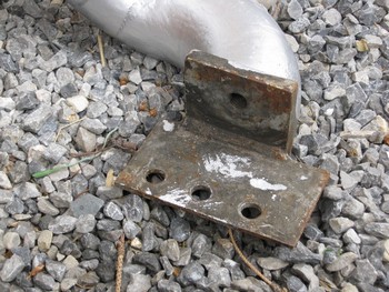

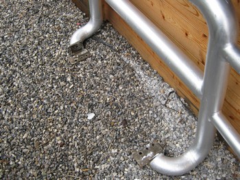

Voilà le s photos Matt du système de fixation!

baron rouge a écrit :Voilà le s photos Matt du système de fixation!
dommage qu'il y a pas de renfort...moi je trouve que c'est léger comme fixation en cas de choc :roll: :? si tu tape en bas encore sa va mais faut pas tapé sur le haut! sinon les pattes risque de vrillé... :-|
mais tu me dira c'est pas fait pour non plus!!! si on peut évité... :mrgreen: :mrgreen:
:roll: je pense un peu comme dams, même si les soudures on l'air super propre ;) mais tout les pb sont comme ça :mrgreen:
pour fixer le treuil je pense que tu peux te servir des vis de fixations du pb pour y fixer une platine porte treuil :roll: je sais pas si c'est très clair :mrgreen: en gros le treuil tu le fixes avec le pb et non sur le pb :roll: :oops: c'est encore moins clair :mrgreen:
matrol11 a écrit ::roll: je pense un peu comme dams, même si les soudures on l'air super propre ;) mais tout les pb sont comme ça :mrgreen:
:mdr: :mdr: :mdr:
en gros il fixe une plaque sur l'empattement du PB qui est fixé sur le chassis pour y fixé le treuil dessus :mrgreen: là c'est encore plus clair!!! :mdr: :mdr: :mdr:
:yes: :yes: :yes: :yes: :yes: :yes: :yes: :yes: :yes: :yes: :yes: :yes: :yes: :yes: :yes: :yes:
