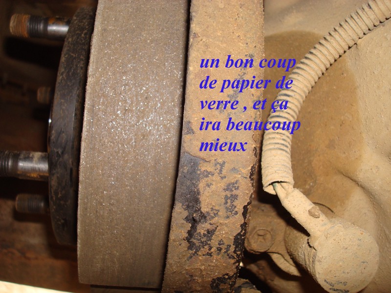

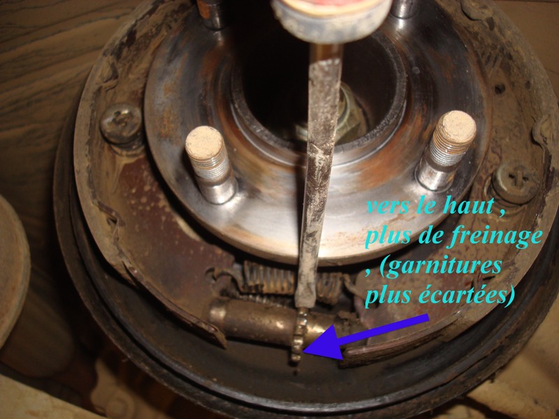

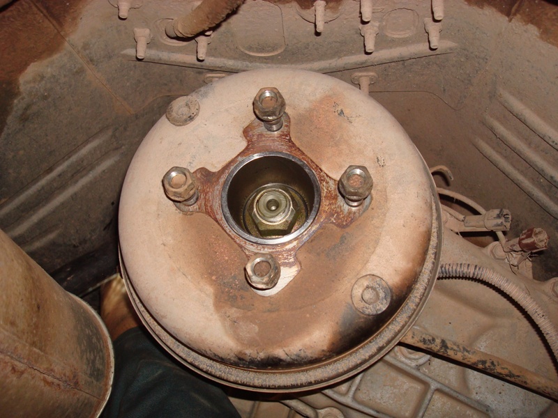

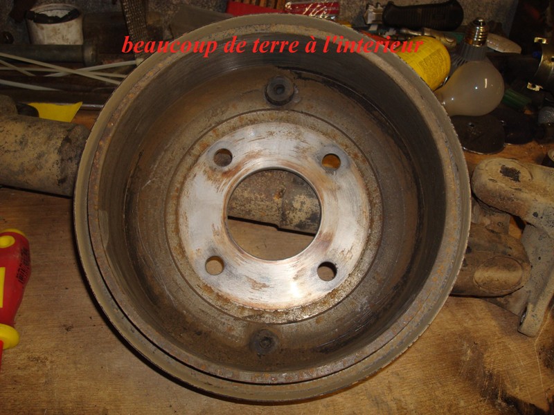

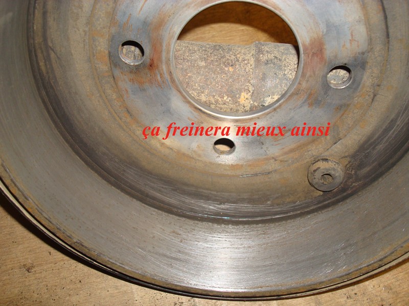

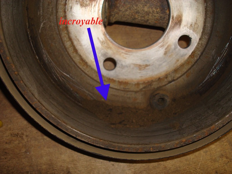

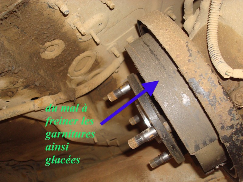

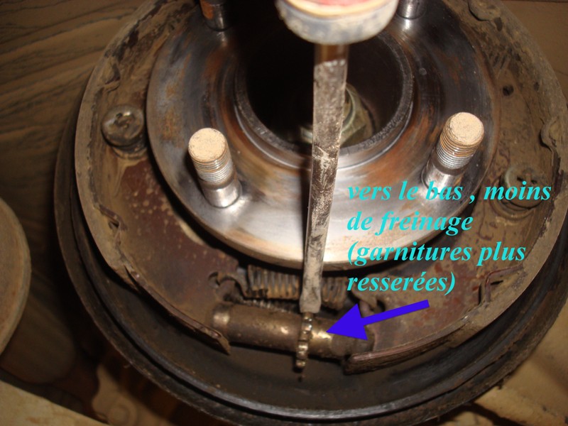

Depuis Steinbourg , je trouvais que mon frein à main , freinais de moins en moins tout en ayant une course de plus en plus longue au levier , :benben12: donc j'ai décidé d'ouvrir pour comprendre , et j'ai compris :yes12: :yes12: :yes12: :yes12: :viveforum:

Yes , mais ce coup ci ce fut moins grave :lol:
