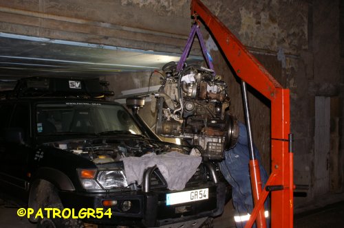

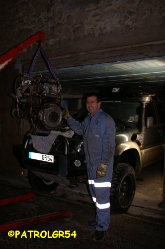

bon, ca avance, il est dehors, avec du mal mais il est sortie :yes12:

YESSSSSSSSSSSSSSSSSS :yes12: :yes12: :yes12: :yes12: :yes12:

comme tes beau en bleu , un vrai pro :alabierre:
profite en pour voir l'état de ton volant by mass
