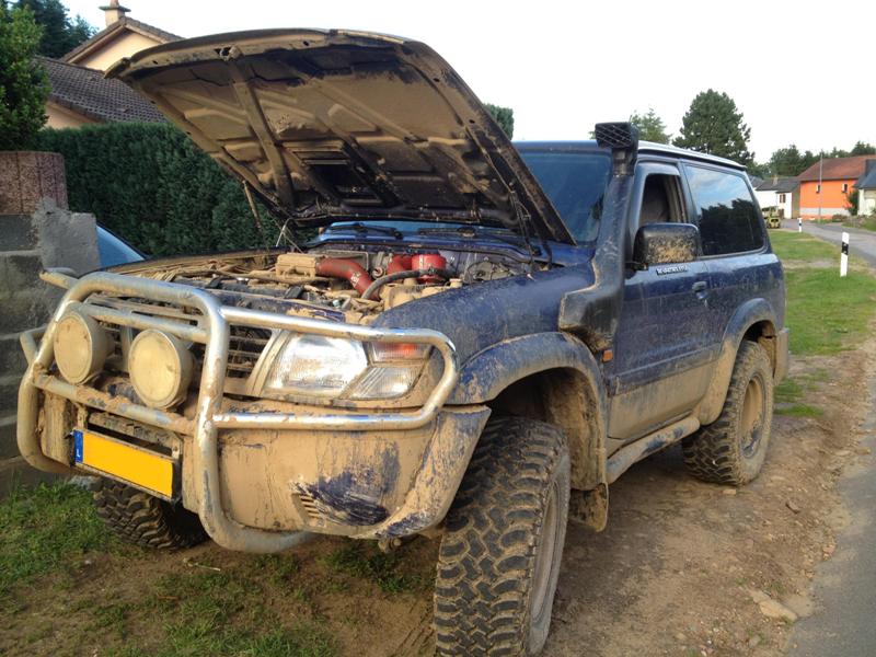

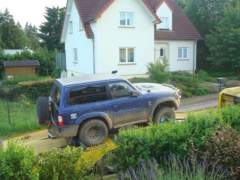

L'intimidator II est en panne pour le moment , il n'a pas voulu revenir de Steinbourg , surchauffe moteur , il n'est toujours pas a la maison , mais ça ne devrait plus tarder :clin12:

benpatroleric a écrit :L'intimidator II est en panne pour le moment , il n'a pas voulu revenir de Steinbourg , surchauffe moteur , il n'est toujours pas a la maison , mais ça ne devrait plus tarder :clin12:

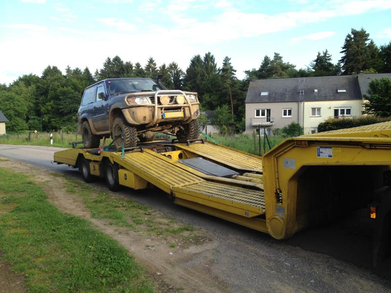

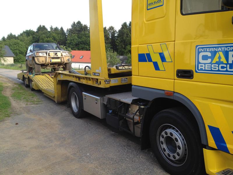

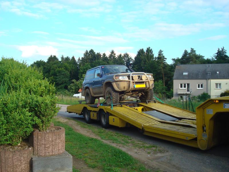

le bahut vient d"arriver ce soir
DSC01763 - Copie.JPG (233.33 Kio) Vu 5183 fois
DSC01764 - Copie.JPG (89.44 Kio) Vu 5183 fois
DSC01765 - Copie.JPG (87.77 Kio) Vu 5183 fois
IMG_1327 - Copie.JPG (83.49 Kio) Vu 5183 fois
IMG_1328 - Copie.JPG (74.15 Kio) Vu 5183 fois
IMG_1329 - Copie.JPG (96.61 Kio) Vu 5183 fois
IMG_1330 - Copie.JPG (186.9 Kio) Vu 5183 fois
Jolie ta remorque Ben :bravo12:
Maintenant va falloir néttoyer tout ça et je suis sûr que ça va repartir !

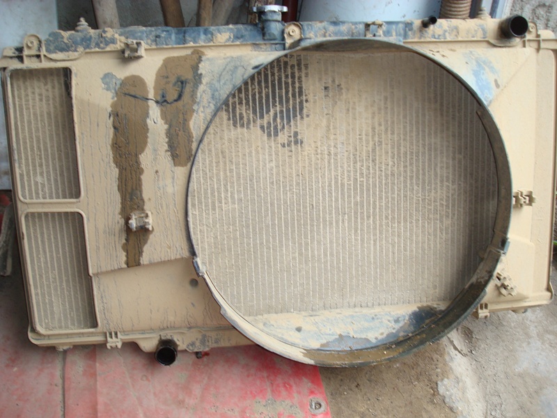

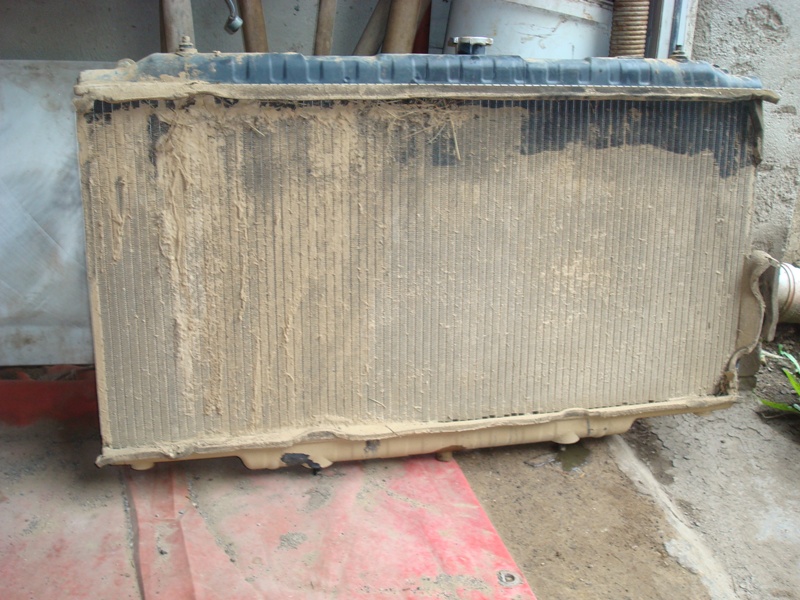

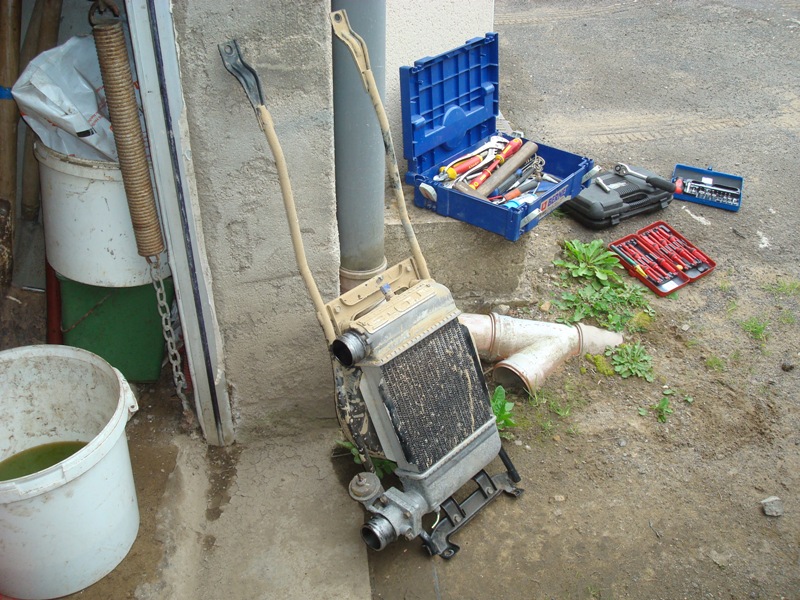

oui je l'ai eu au telephonne , sans démontage cette boue colmate le nid d'abeille du radiateur , il va faire comme moi , démontage , nettoyage et essayage , et peut être après :benben12: :benben12: :benben12: :benben12: :benben12: :benben12: :benben12: :benben12: :benben12: :benben12: déculassage :benben12: :benben12: :benben12: :benben12: :ben:
voilà alors le résultat de la manip de ce matin :clin12:
bon après un premier essai ça ne chauffe plus aiguille de température stable , il tourne bien , cet après midi je vais faire un plus grand tour que ce matin , on vera bien si le joint de culasse a tenu ou pas :benben12: :benben12: :benben12: :benben12: :benben12:
ce qui est encourageant c'est que je l'ai fait tourner pendant une bonne heure pour qu'il se purge , bouchon du plus haut vase d'expension ouvert , pas de bulles , puis j'ai été faire un tour en tirant mes vitesse jusqu'à 3500trs , et j'ai monté une cote de 3 kms moteur chaud , et pas de mouvements du tout de l'aiguille de température , pourvu que ça dure :clin12:

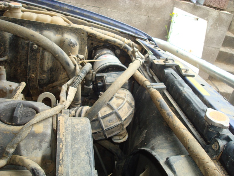

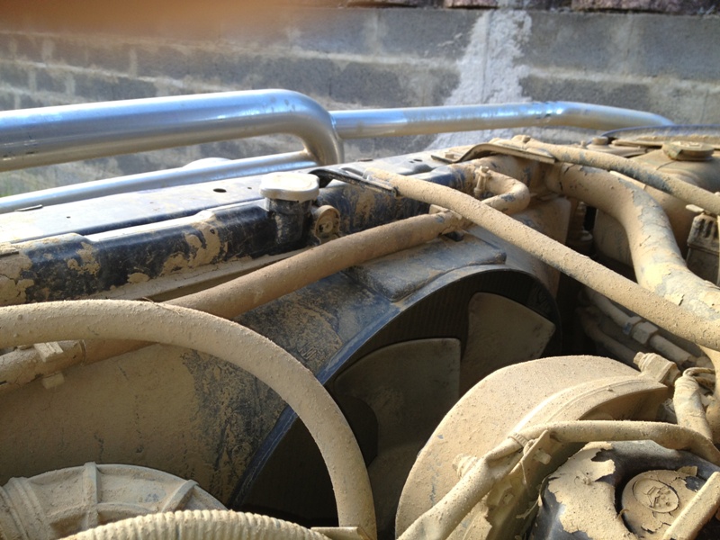

démontage intercooler

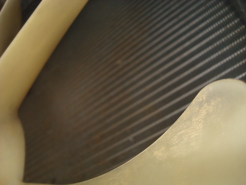

c'est bien crade sous l'intercooler

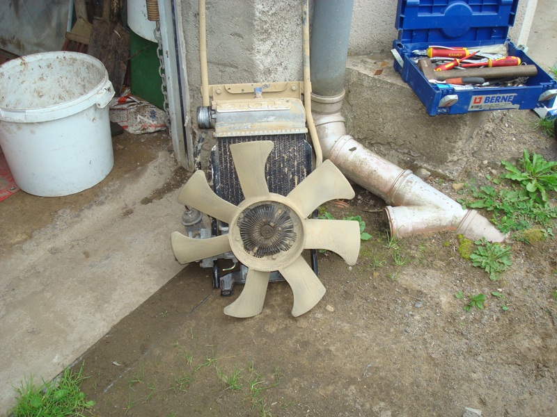

démontage du visco
démontage du visco

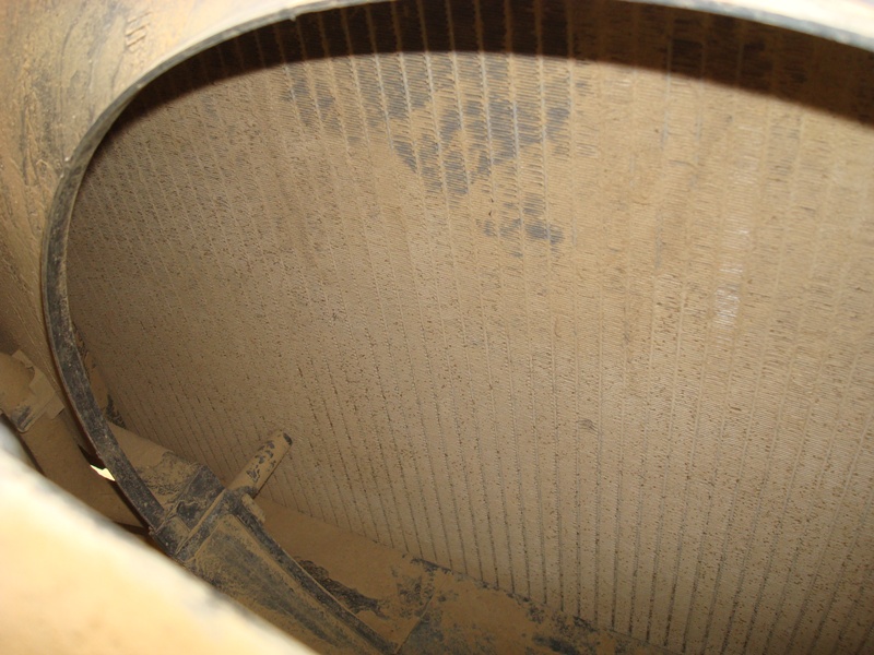

pas étonnant que ça chauffe
c'est bien fermé quand même

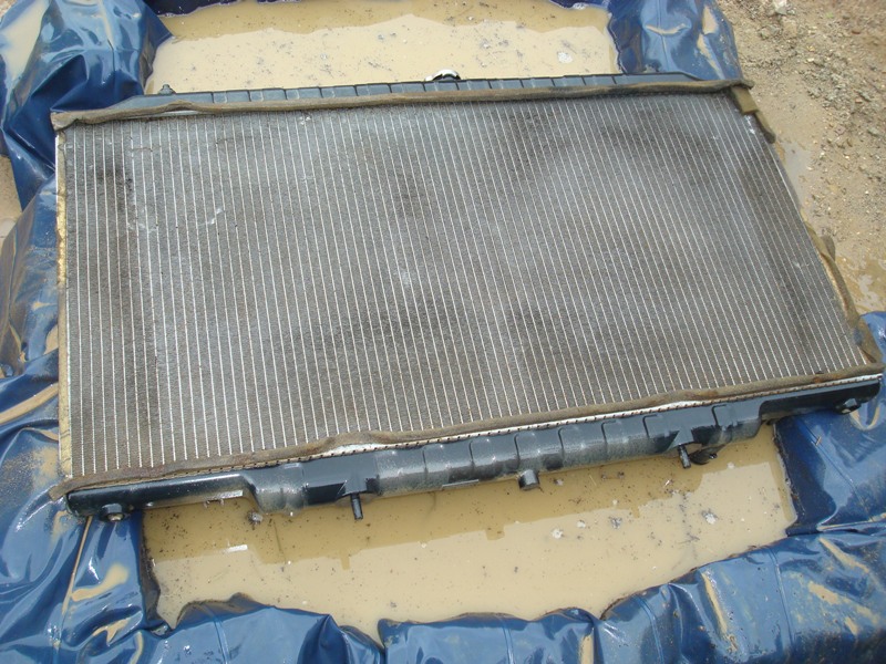

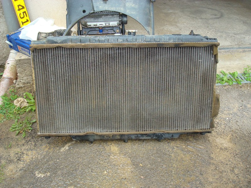

radiateur démonté coté pile
radiateur démonté
radiateur démonté

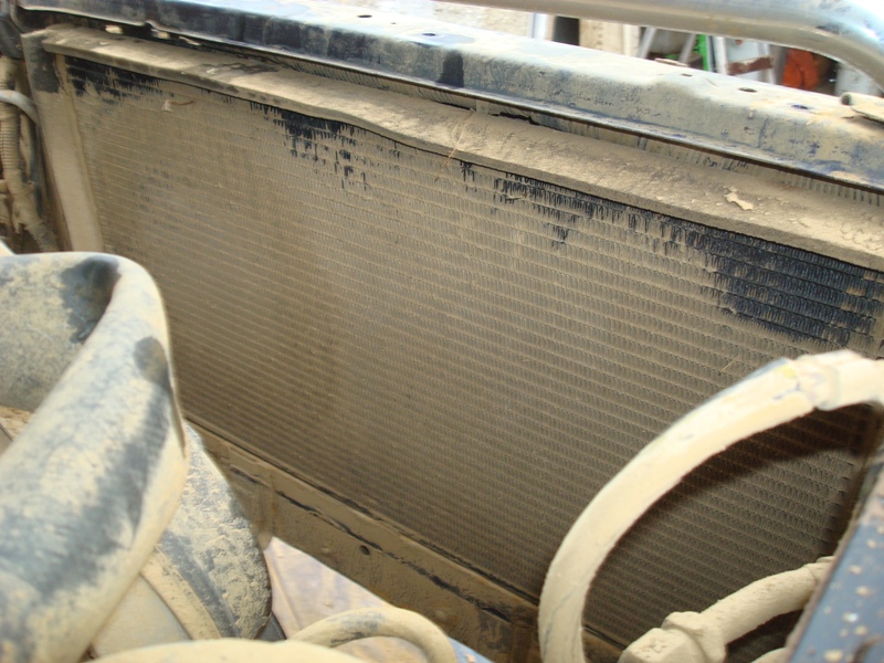

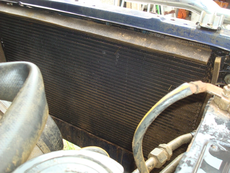

le radiateur de clim est bien colmaté aussi

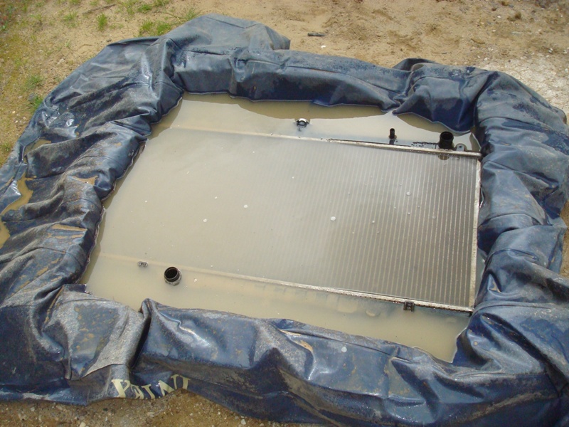

le radiateur trempe ( une heure environ )
premier rincage du radiateur de clim
le voilà une fois sorti du trempage et après un premier rincage
radiateur de clim enfin propre , lavé et soufflé
le résultat une fois lavé et soufflé

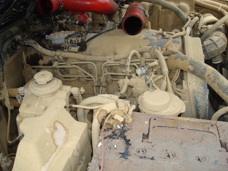

remontage du twister après l'avoir nettoyé
c'est plus sympa comme ça

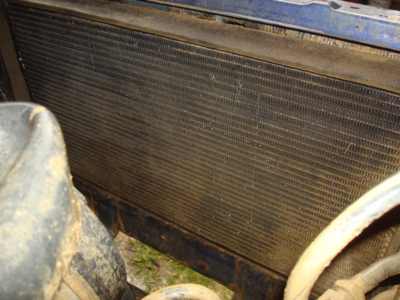

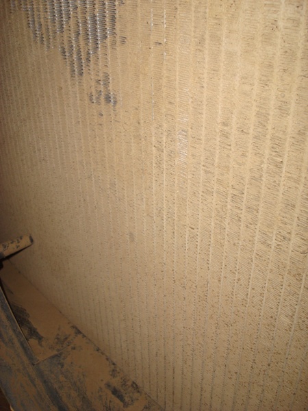

ce qui était entre le nid d'abeille
