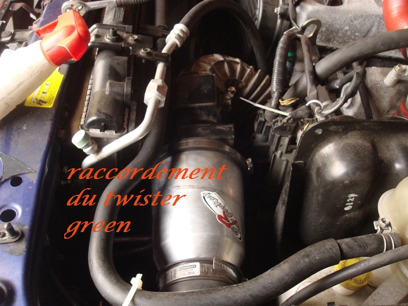

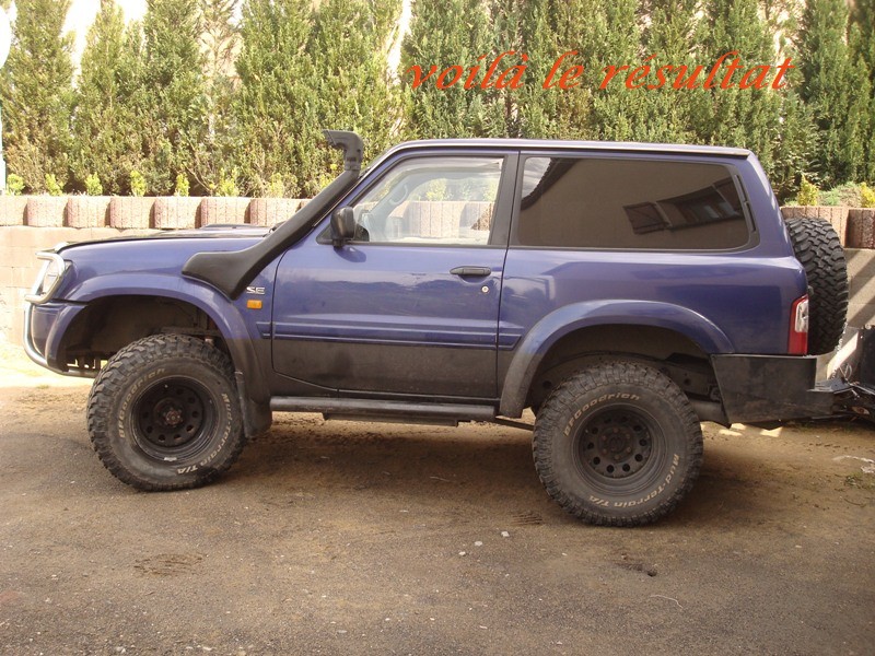

Si tout va bien , ce week-end , montage du schnorchel et du twister :yes12: :yes12: :yes12:
Il me tarde de le voir :yes12:

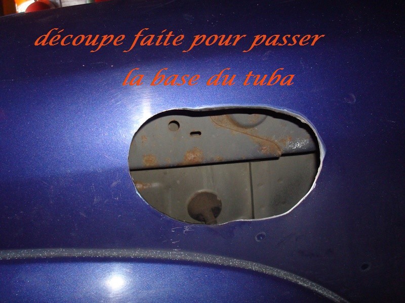

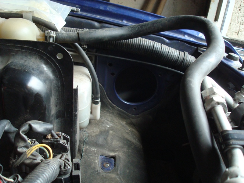

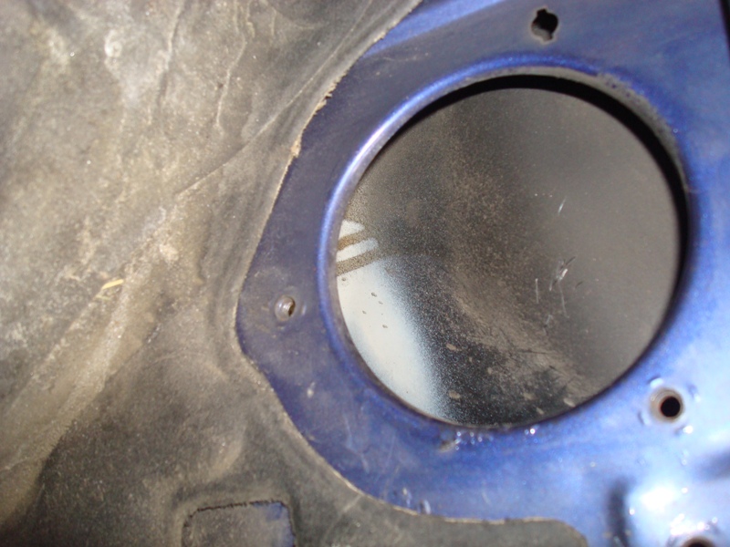

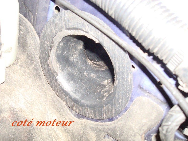

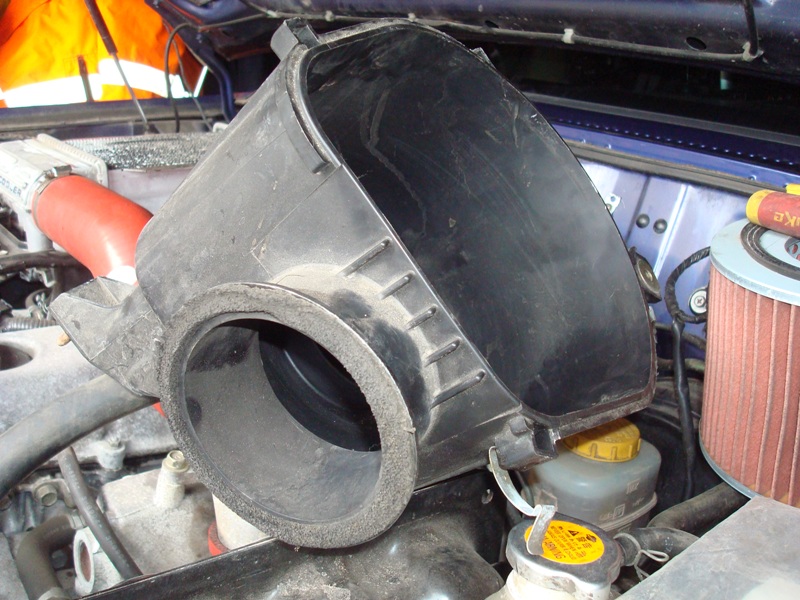

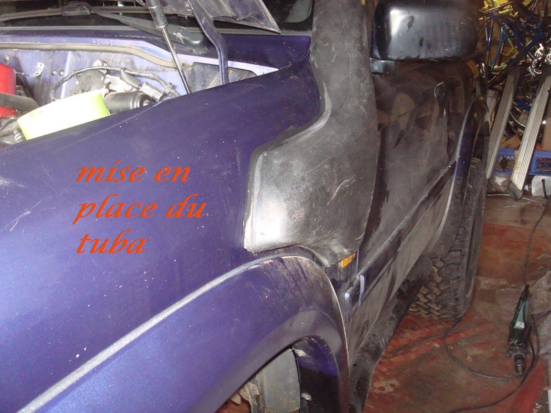

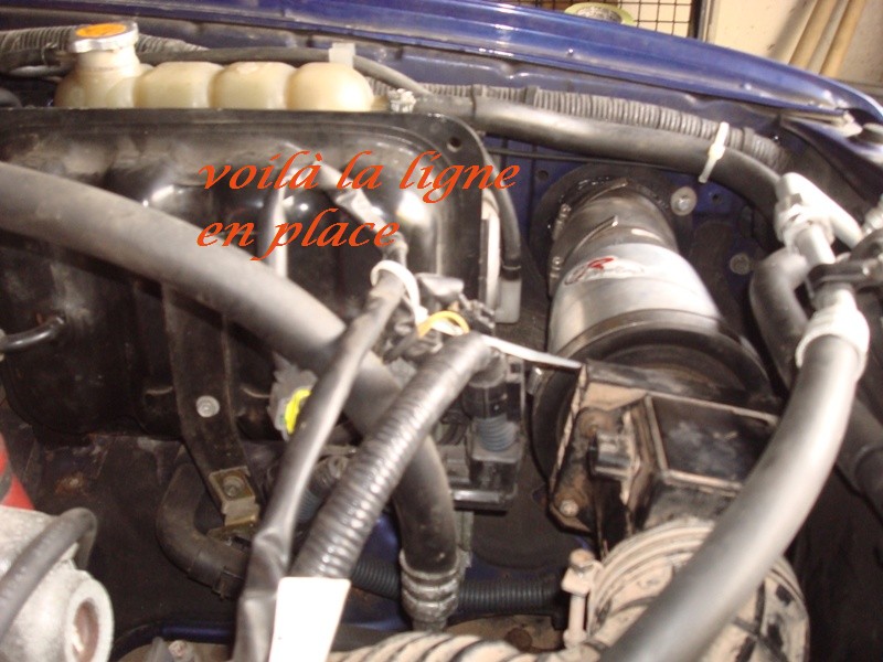

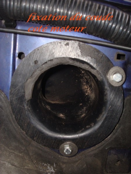

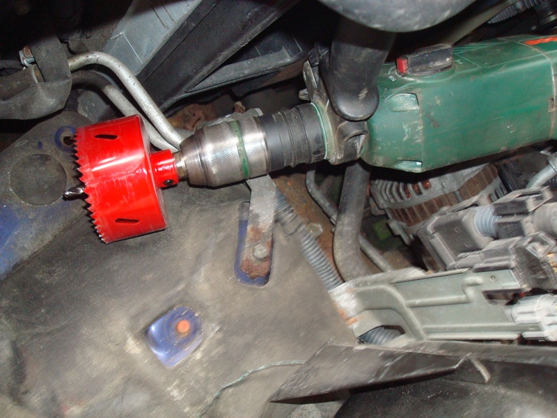

voilà , donc démontage de la boite à air , et du passage d'aile , puis on fait des trous , voilà où j'en suis ce soir :yes12: :yes12: :yes12: :yes12: :yes12:

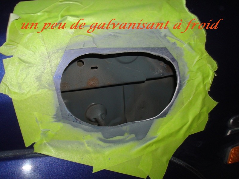

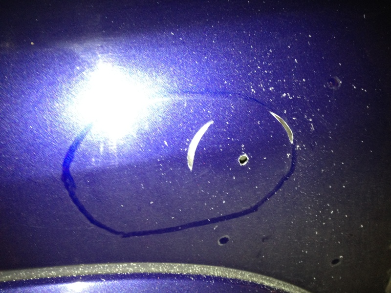

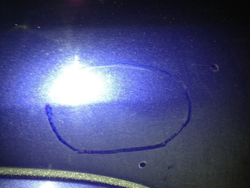

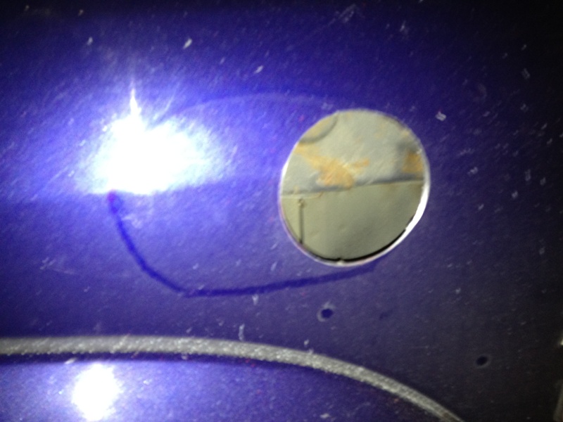

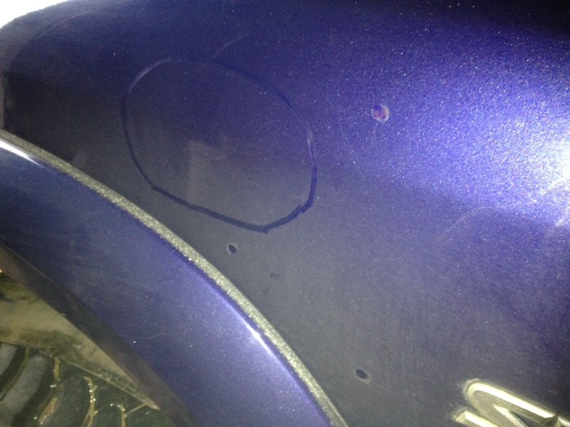

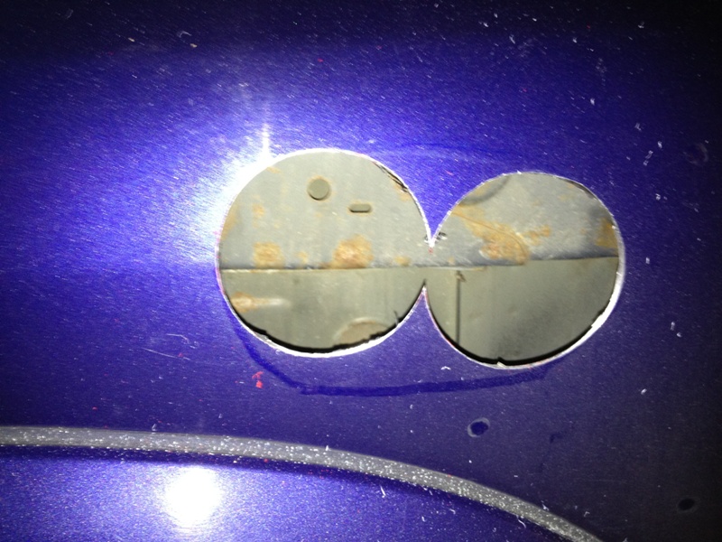

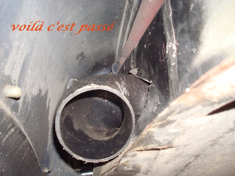

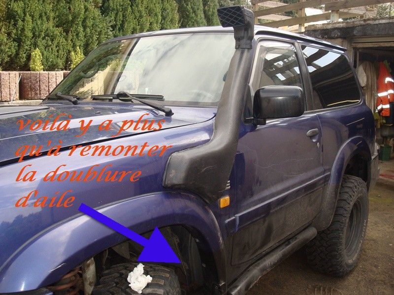

voilĂ  le travail de ce matin :clin12: :clin12: :clin12: :clin12: :ben:

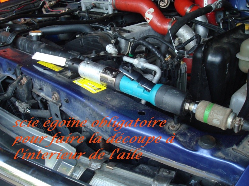

un merci spécial à ma fille qui m'a permis d'avoir cette scie égoïne pneumatique , qui m'a bien servi :clin12: :clin12: :clin12: :clin12: :clin12: :clin12: :clin12: :clin12: :clin12:

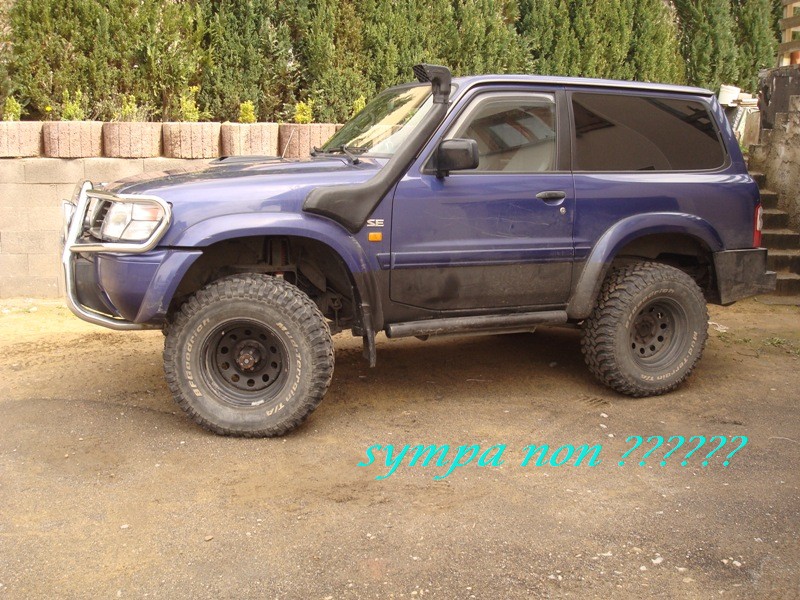

cet zolie tout ça :bravo12: :bravo12: ya plus cas le mettre dans la mare au canard :fume:
dimitroll a écrit :cet zolie tout ça :bravo12: :bravo12: ya plus cas le mettre dans la mare au canard :fume:
yes moins la trouille de rentrer jusqu'au capot dans la flotte :clin12: :clin12: :clin12: :clin12: :ben:

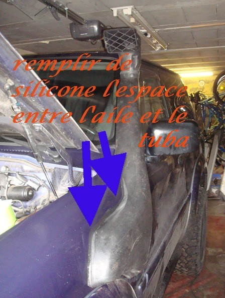

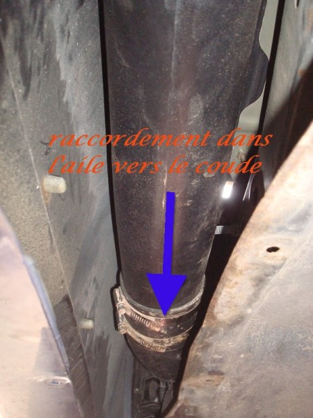

beau reportage super taf bien vu :bravo12: :bravo12: :bravo12: :bravo12:

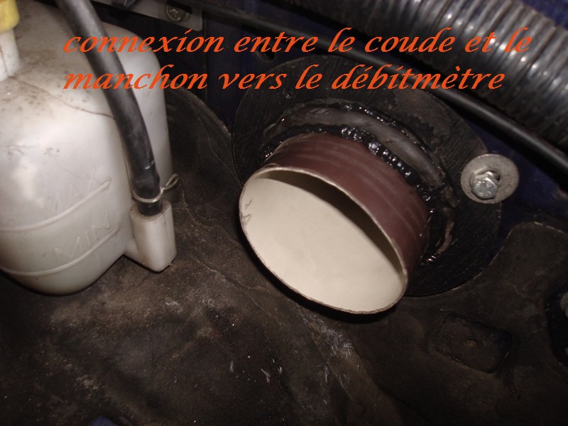

pas con de siliconner le tuba a l aile pour eviter l' accumilation de merdasse entre les deux :respectot: :respectot: :respectot: :respectot:
