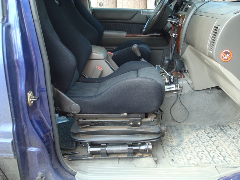

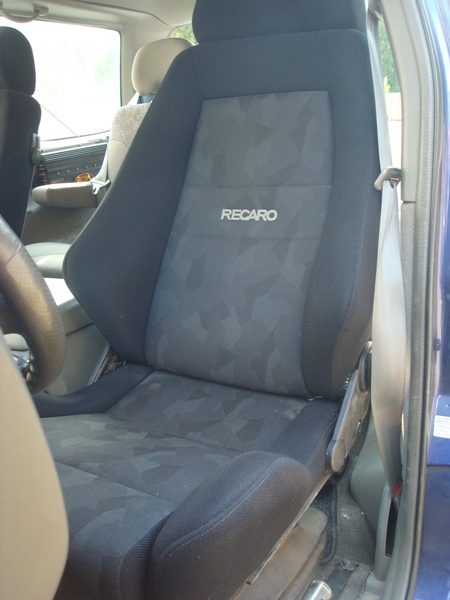

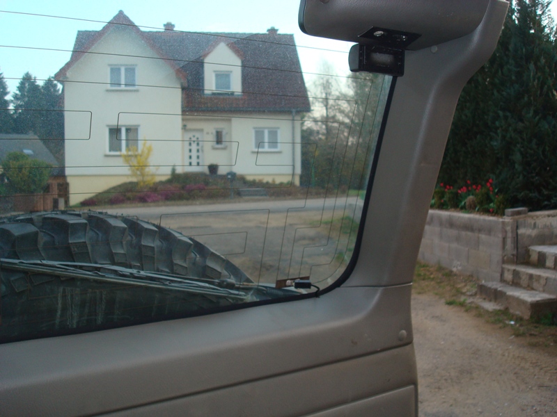

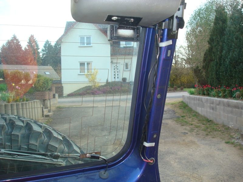

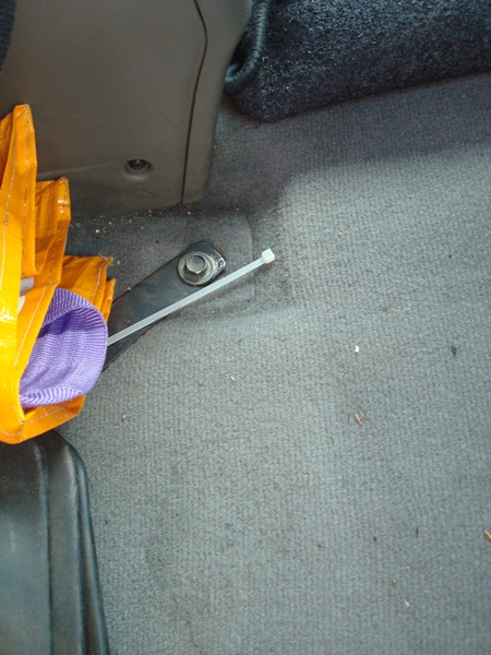

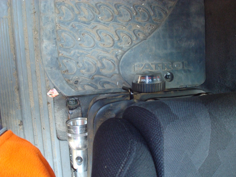

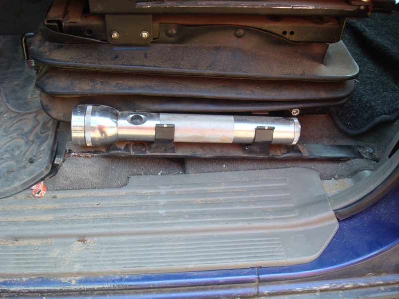

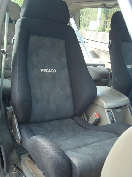

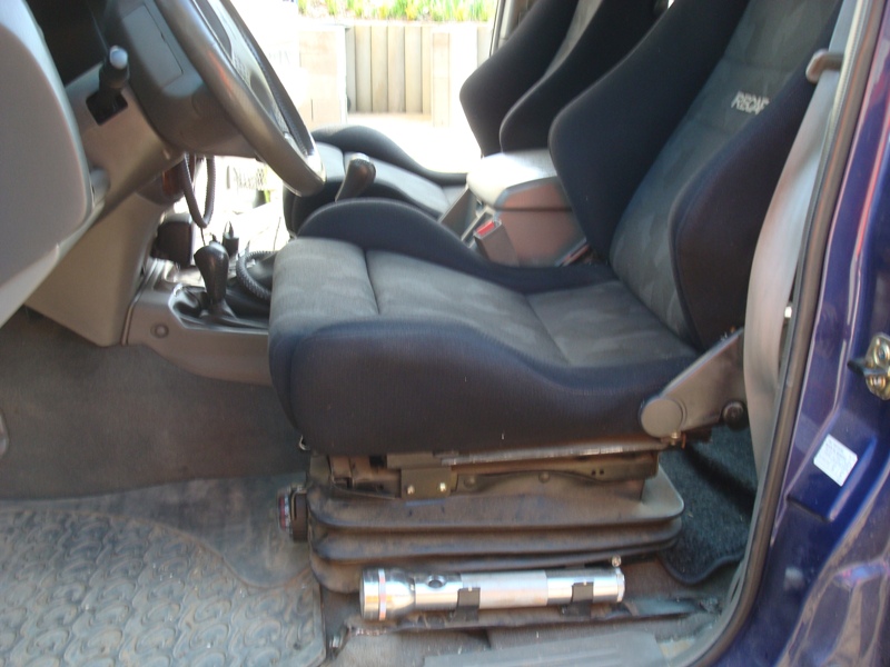

bon quelques photos de mes récaros sur suspension hydraulique , on reprend 3 des vis d'origine , et la quatrième on la crée avec un écrou cage mis dan la traverse sous le siège

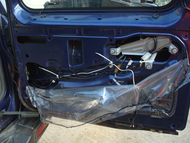

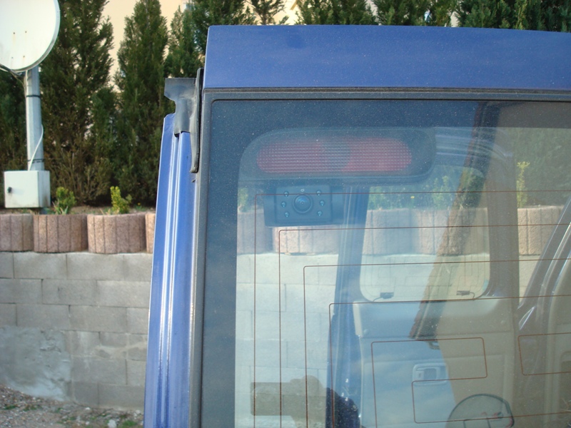

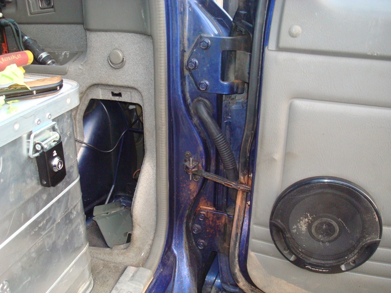

en suite j'ai commencé à monter ma nouvelle caméra de recul , car l'autre n'a pas aimé le contact avec le mur de cet hiver :benben12: :benben12: :benben12:
j'ai décidé de la garder derrière la vitre à l'interieur car je trouve qu'elle se salit trop vite près de la plaque d'immatriculation , comme je l'avais sur le premier intimidator , le plus long c'est de passer dans la petite gaine en caoutchouc qui fai la liaison entre la porte et la caisse afin de ne pas avoir de problème d'ouverture et de pincement du cable optique de la caméra

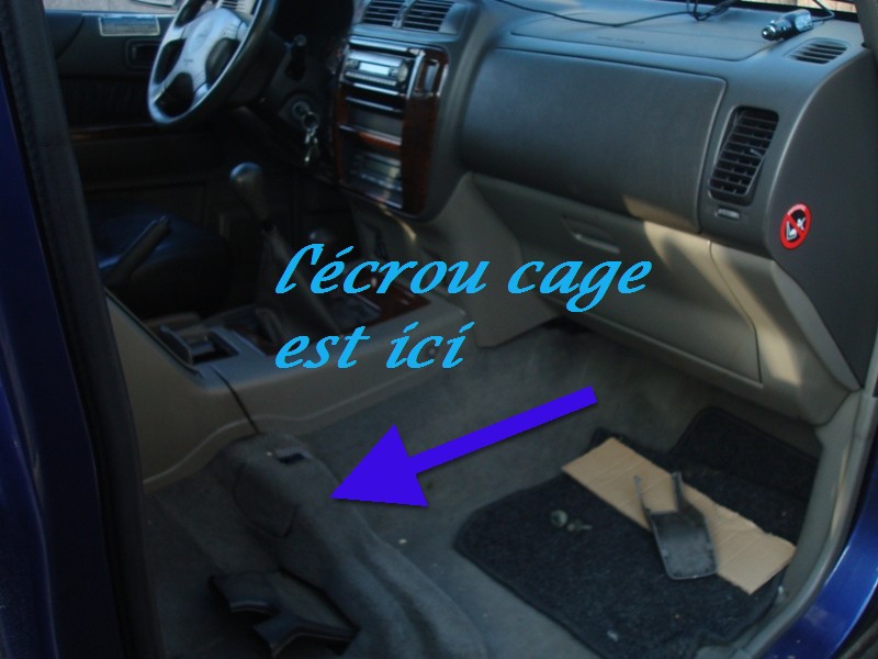

j'ai retrouvé une photo plus ancienne pour vous montrer ou j'ai mis l'écrou cage , pour fixer la quatrième vis de l'embase du siège , je vous ferais une toff un jour où je devrais sortir les sièges :clin12: :clin12: :clin12: :clin12:
bien les sieges :bravo12: :respectot: et le reste aussi dailleur :rire2:
