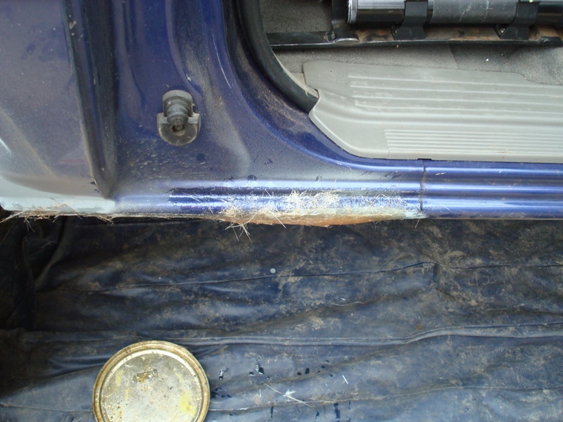

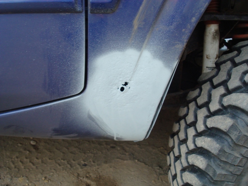

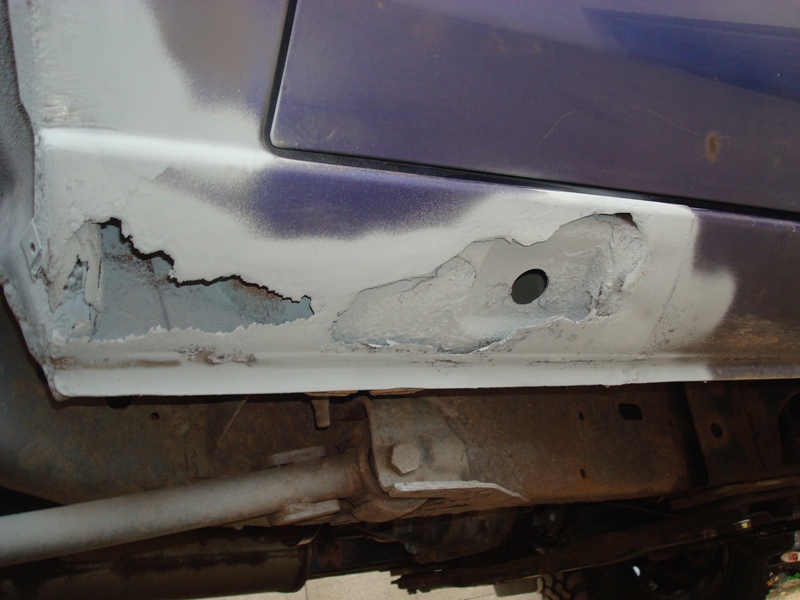

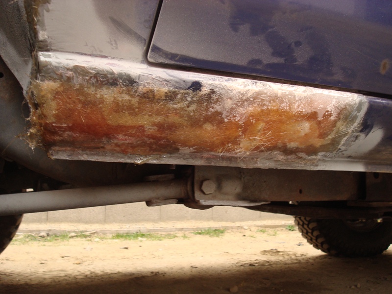

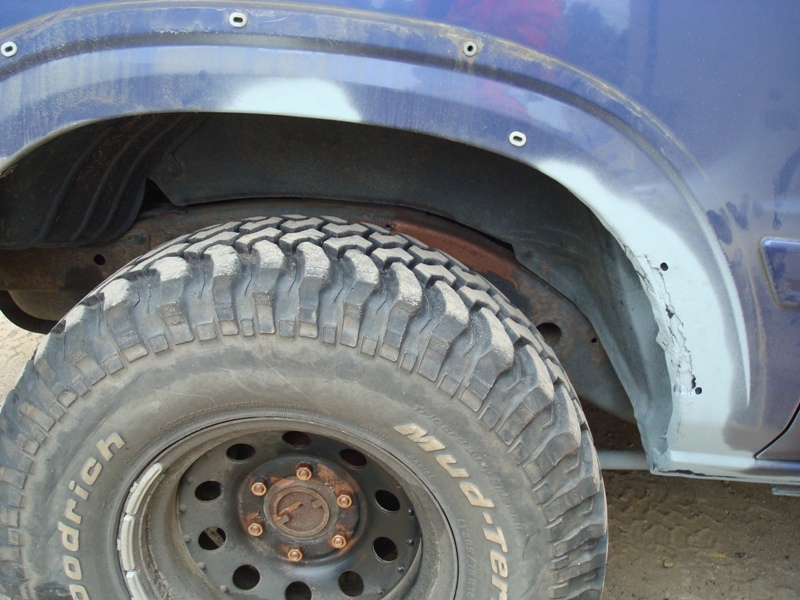

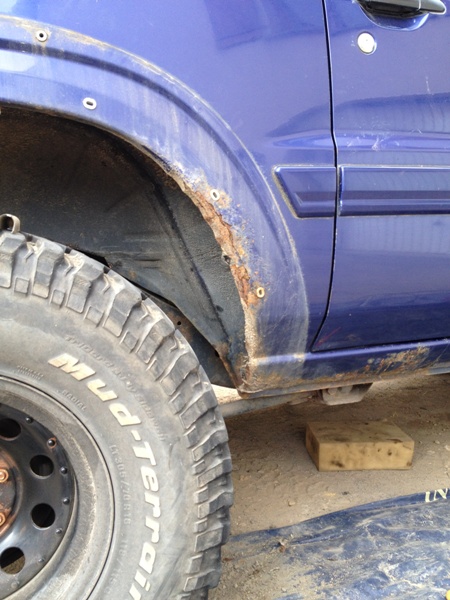

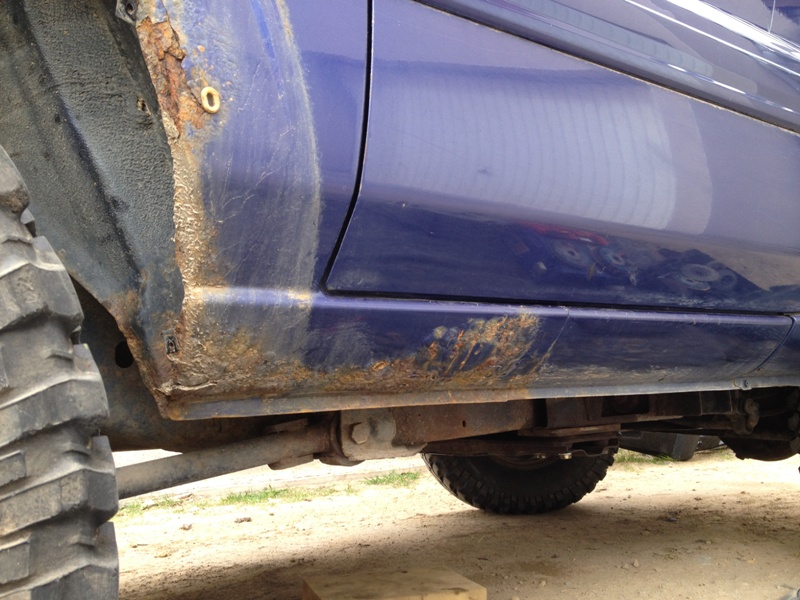

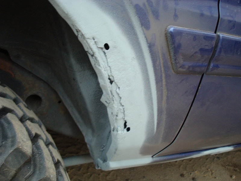

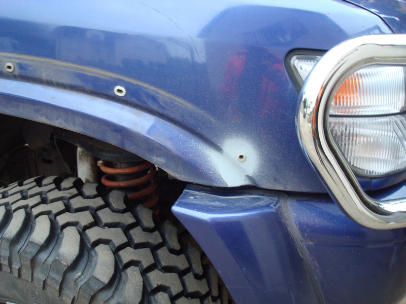

voilà , j'ai enlevé mes extensions d'aile coté droit pour voir , c'est pourri au niveau du bas de caisse , mais beaucoup moins que l'autre , je vais poncer , puis voir tout ce qui ne tient plus , et je crois que je vais galvaniser à froid le reste des tôles saines autour de la "plaie" , puis faire de la résine :yes12: :yes12: :yes12: :yes12: :yes12:
deux toffs avant ponçage

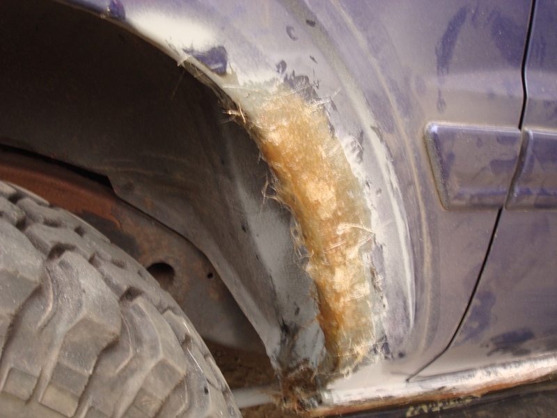

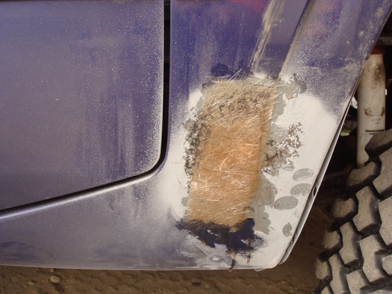

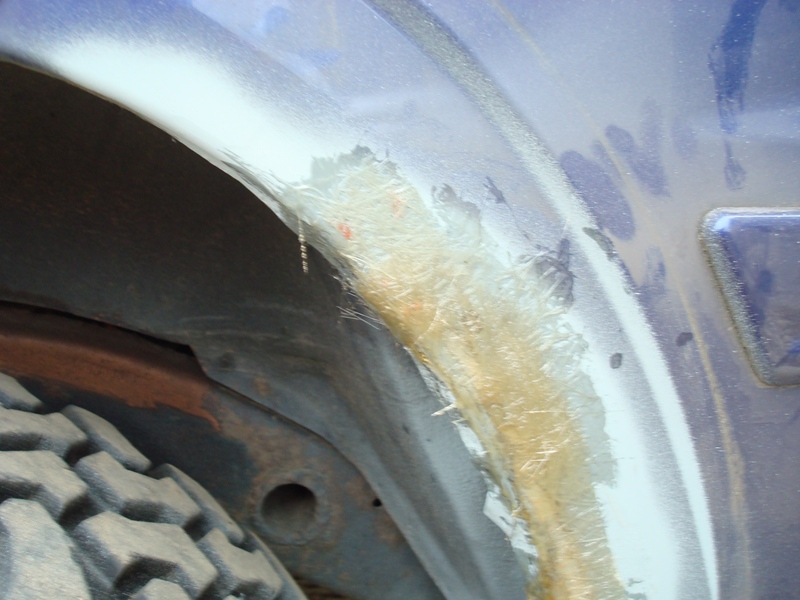

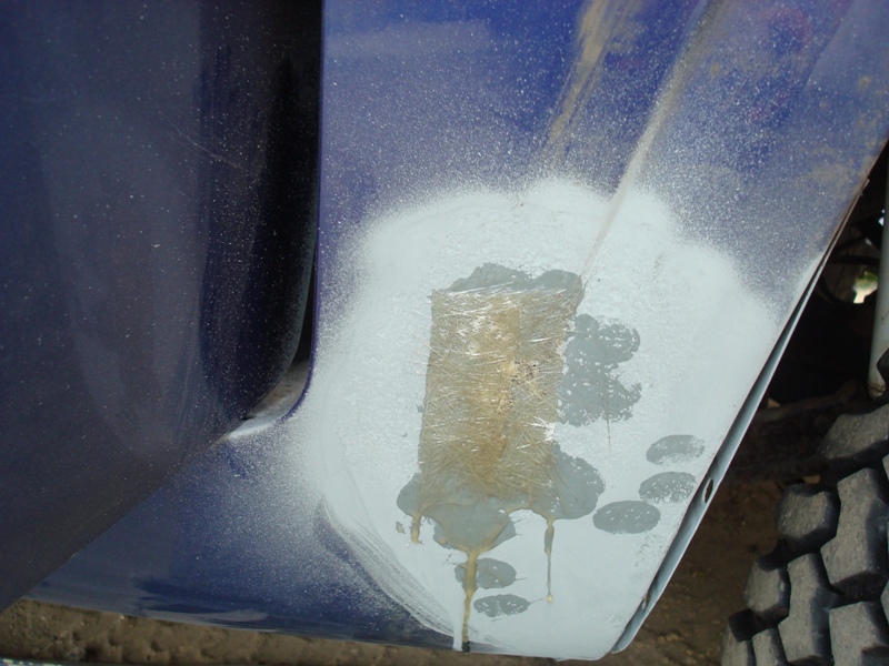

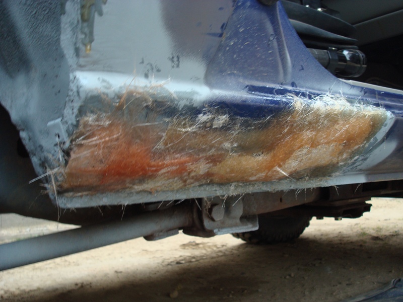

Messages : 18193
voilĂ  le travail de ce matin :yes12: :yes12: :yes12: :clin12:

je suis pas trop expert en carrosserie :rouge12: d’où ma question :oups1234: ,la résine que tu met c'est bien celle qu'on met sur les coques de bateaux en polyester ? :rire2:
Membre du Team TSOR
Messages : 18193
oui avec de la fibre que je coupe en bande de 15 cms par 5 cms de large , environ :clin12: :clin12: :clin12: :clin12:
ça devient très dur et très résistant :clin12: :clin12: :clin12:
Messages : 18193
Bruno a écrit :mais il est tout pourri ton troll :peur: :peur: :mrd: :mrd: je n'ai qu'une chose à dire à ton 61 de la part des enclumes et autres GR60 : :bienvenup: :mrd:
:jesors:
oui moi qui ai eu une enclume auparavant , à ce niveau là je ne vois pas pourquoi on les appelle tupperware , car ça rouille comme un bon vieux baroud :yes12: :yes12: :yes12: :yes12:
surtout à ce put1 d'endroit là , ces élargisseurs ne sont vraiment pas une grande idée :benben12: :benben12: :benben12: :benben12: :benben12: :clin12:
beau taf eric :respectot:
:classe1: donc il roule ce troll :respectot:
c'est le sel qui bouffe le troll comme ça?.... vient dans le sud de la france il y en a moins :lol:
