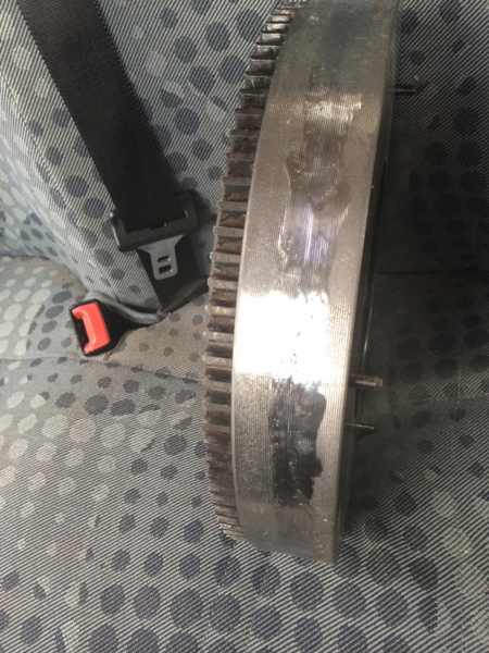

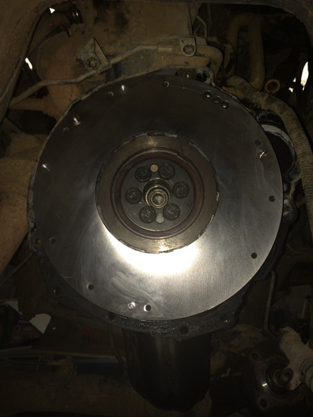

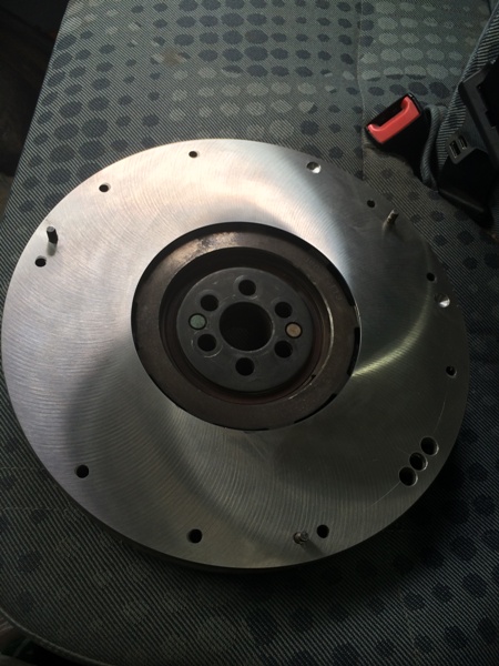

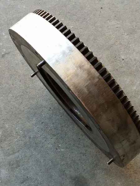

Re: embrayage
4 ressorts oui il faut le vider , car lors de l'équilibrage ils font des trous dedans , faut que je retrouve les photos :clin12:

Re: embrayage
désolé pour le retard :viveforum:
