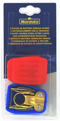

le coupe circuit c'est bien sur le treuil ou quand tu as la batterie a l'intérieur comme sur un def sous le siège passager car a moins de faire un super montage avec du câble blinder de grosse section pour ramener le coupe circuit a l'intérieur je ne vois pas l'utiliter si tu le veux dans le compartiment moteur autant mettre une cosse a batterie qui ce d éclipse style ça mais en plus gros cable 25mn2 max sur ceux de la photo (c'est ce que l'on ce servais sur les caisse des stock car

pour le coupe circuit, c'est vu, je vais faire le branchement Ă partir de la batterie jusqu'au l''interieur avec un interrupteur a tableau de bord.
Pour le diametre du cable je pense mettre du 50 carrés! 8)

pour ton coupe circuit faut que ce soitr super bien fait car même avec du bon cable y a toujours un risque de coupure si c'est pas bien attacher ou qu'il fond si il passe trop près d'un truc chaud
j'ai vue une voiture prendre feu a cause d'un cable qui a fondue d'accord c'étais mon lada et c'est juste le cable qui a pris feu mais ça aurais plus bruler si mes cosses de batteries avais été serrer j'ai donc pu arracher le fils
