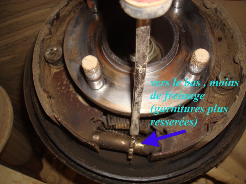

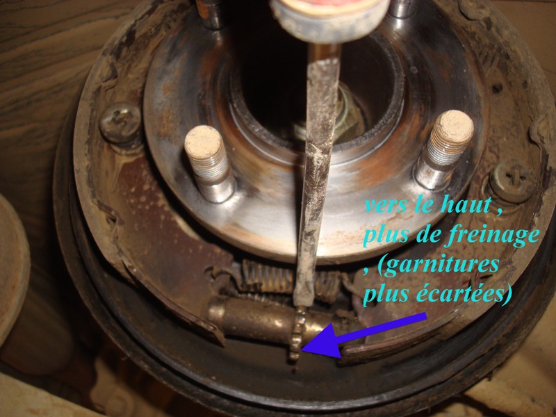

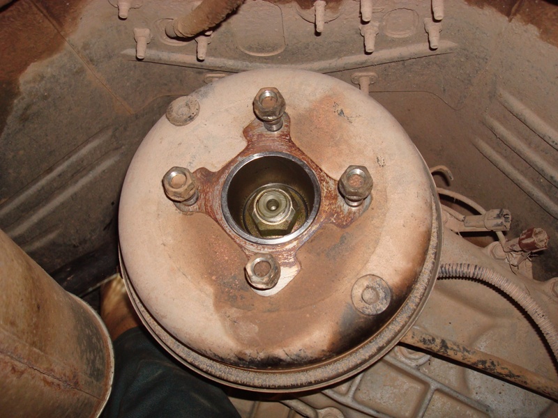

voilà on ne sait jamais de quel coté tourner , alors voilà en image

pour compléter le tuto de Ben
réglage sous le frein a main
retirer les 2 vis , une de chaque coté
retirer le cendrier et pour y avoir acces la vis du fond
ensuite les 2 vis sur le coté du vide poche accoudoir
ainsi que les 2 autres qui ce trouve sur le haut du coté du cendrier arriere
puis lever le cache des 2 leviers bv et bt sans le retirer pour avoir acces au 2 vis de la boite a gant
ensuite seulement vous pouvez retirer la boite et avoir acces a la vis de réglage du frein a main
régler avec une clef de 10 le frein a main en bas et biensur apres avoir lever une roue arriere histoire de voir que celle ci de soit pas bloqué le frein non mis
si ca ne suffit pas, réglé au tambour comme sur le tuto de Ben :alabierre:

Pour l'intérieur, avec une clé à pipe débouchée, ça passe au niveau du levier sans tout démonter ;)
